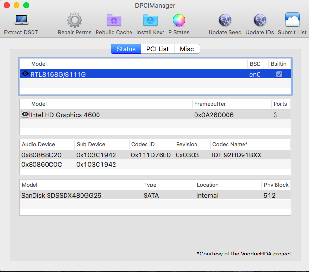

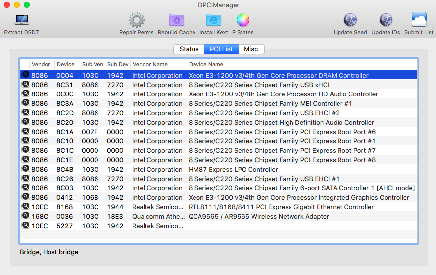

lidiano Posted February 27, 2016 Author Share Posted February 27, 2016 Su network non c'è wifi fatto tutto Link to comment Share on other sites More sharing options...
Jolly Posted February 27, 2016 Share Posted February 27, 2016 Il tuo WiFi non è compatibile, se ti serve devi procurarti qualcosa di compatibile e che abbia anche il bluetooth. Tutto il resto funziona adesso? Link to comment Share on other sites More sharing options...
