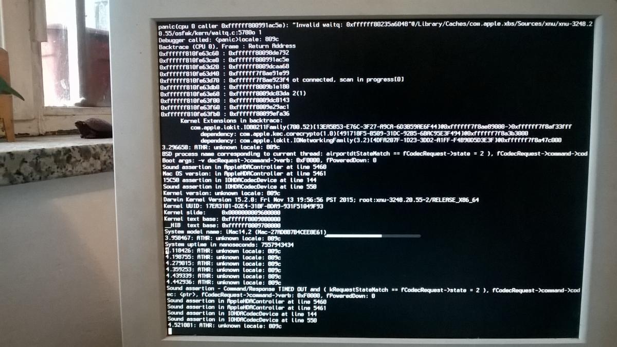

fasullo Posted January 8, 2016 Author Share Posted January 8, 2016 Si esatto. Prima del blocco in modalità verbose l'ultima righa riesco a vedere imac 14,2 Ops... Riga non righa Link to comment Share on other sites More sharing options...
carbo178 Posted January 8, 2016 Share Posted January 8, 2016 Riesci a fare una foto al panic? Link to comment Share on other sites More sharing options...
fasullo Posted January 8, 2016 Author Share Posted January 8, 2016 Ok... Ci provo Link to comment Share on other sites More sharing options...

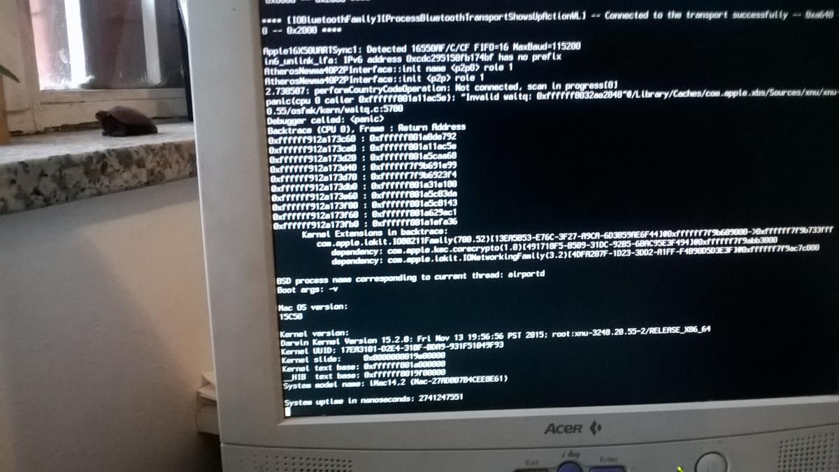

fasullo Posted January 8, 2016 Author Share Posted January 8, 2016 Questo è il meglio che sono riuscito ad ottenere. (ho il Nokia versione stupido) Appena mi rimane un po' vivo mando il resoconto di sistema. Sono riuscito a farne un'altra. Ho anche il resoconto di sistema Resoconto di sistema.zip Link to comment Share on other sites More sharing options...
Ciro82 Posted January 8, 2016 Share Posted January 8, 2016 Airport sembrerebbe il problema, hai scheda di rete Wi-Fi pciexpress? Usi qualche kext relativo al Wi-Fi? Non è un errore normale quello... Link to comment Share on other sites More sharing options...
fasullo Posted January 8, 2016 Author Share Posted January 8, 2016 Non ho mai usato nessun kext post istallazione. Il WiFi ha sempre funzionato subito dopo l'istallazione del sistema operativo. Link to comment Share on other sites More sharing options...
fasullo Posted January 8, 2016 Author Share Posted January 8, 2016 Me l'ha rifatto. Non so se può servire allego un secondo resoconto. Resoconto di sistema due.zip Link to comment Share on other sites More sharing options...
Ciro82 Posted January 8, 2016 Share Posted January 8, 2016 Non ho mai usato nessun kext post istallazione. Il WiFi ha sempre funzionato subito dopo l'istallazione del sistema operativo. Per la tua scheda wifi le cose sono 2: 1 - O hai un kext (ToledaARPT) 2 - O hai iniezione nel DSDT/clover fix Da sola non funziona quella scheda. 1 Link to comment Share on other sites More sharing options...
