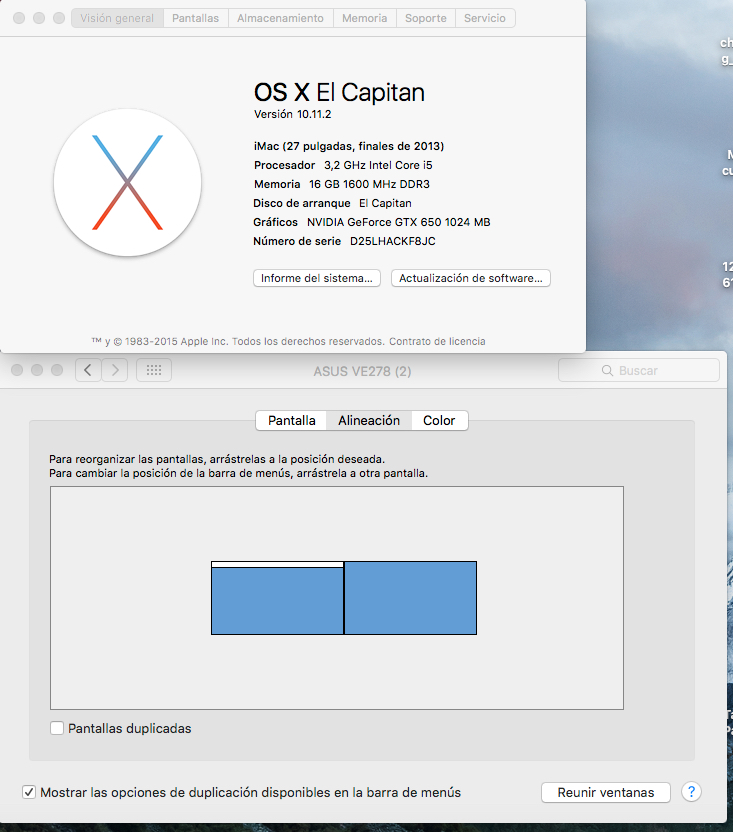

Derty Posted December 15, 2015 Share Posted December 15, 2015 una Asus 650GTX de 1 o 2 gb sin overclock, funciona sin inyección, duerme, despierta sin problemas. tengo dos maquinas en casa con esta. la gigabyte 740GT la puse en la de mi hermana y también va correcto, pero es un poco discretita Link to comment Share on other sites More sharing options...

Derty Posted December 16, 2015 Share Posted December 16, 2015 antes tenia dos monitores de 24, ahora dos de 27.. y va perfecto. Link to comment Share on other sites More sharing options...
