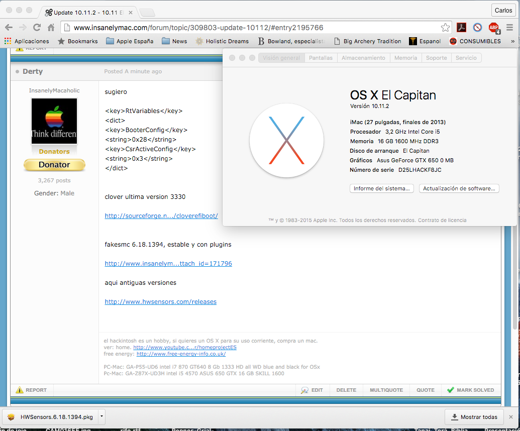

Derty Posted December 10, 2015 Author Share Posted December 10, 2015 sugiero <key>RtVariables</key> <dict> <key>BooterConfig</key> <string>0x28</string> <key>CsrActiveConfig</key> <string>0x3</string> </dict> clover ultima version 3330 http://sourceforge.net/projects/cloverefiboot/ fakesmc 6.18.1394, estable y con plugins http://www.insanelymac.com/forum/index.php?app=core&module=attach§ion=attach&attach_id=171796 aqui antiguas versiones http://www.hwsensors.com/releases 1 Link to comment Share on other sites More sharing options...

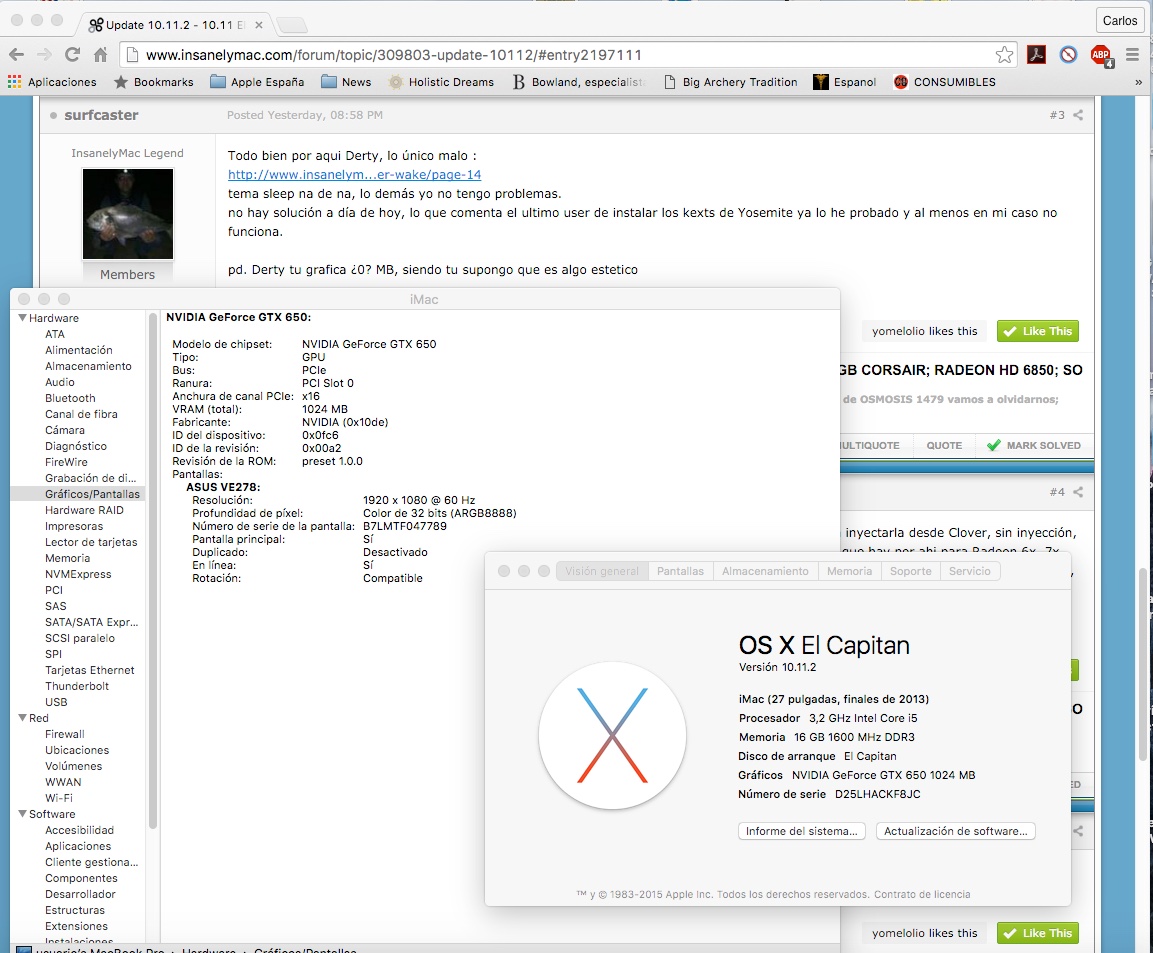

surfcaster Posted December 13, 2015 Share Posted December 13, 2015 Todo bien por aqui Derty, lo único malo : http://www.insanelymac.com/forum/topic/308025-no-graphics-usb-audio-after-wake/page-14 tema sleep na de na, lo demás yo no tengo problemas. no hay solución a día de hoy, lo que comenta el ultimo user de instalar los kexts de Yosemite ya lo he probado y al menos en mi caso no funciona. pd. Derty tu grafica ¿0? MB, siendo tu supongo que es algo estetico 1 Link to comment Share on other sites More sharing options...

Derty Posted December 14, 2015 Author Share Posted December 14, 2015 Todo bien por aqui Derty, lo único malo : http://www.insanelymac.com/forum/topic/308025-no-graphics-usb-audio-after-wake/page-14 tema sleep na de na, lo demás yo no tengo problemas. no hay solución a día de hoy, lo que comenta el ultimo user de instalar los kexts de Yosemite ya lo he probado y al menos en mi caso no funciona. pd. Derty tu grafica ¿0? MB, siendo tu supongo que es algo estetico estaba jugando con los nvcap.... y capture en una intermedia... en mi maquina el sleep funciona correcto, con la grafica sin inyeccion, si pongo inyeccion o nvcap no despierta y a veces se resetea la bios. Link to comment Share on other sites More sharing options...
