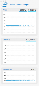

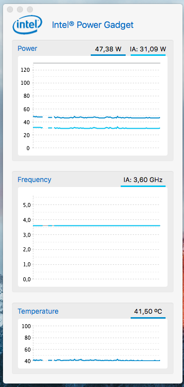

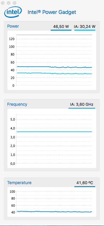

Ciro82 Posted December 1, 2015 Share Posted December 1, 2015 Scarica Intel power gadget e fai una foto al grafico Link to comment Share on other sites More sharing options...
lidiano Posted December 1, 2015 Author Share Posted December 1, 2015 Fatto penso intendevi così Link to comment Share on other sites More sharing options...
gengik84 Posted December 1, 2015 Share Posted December 1, 2015 se fosse il risultato di un elettrocardiogramma....sarebbe un grosso problema.... Capito il pensiero di @Ciro82....ed aveva ragione... Link to comment Share on other sites More sharing options...
Jolly Posted December 1, 2015 Share Posted December 1, 2015 Non ha speedsteps lavora sempre al massimo 1 Link to comment Share on other sites More sharing options...

Ciro82 Posted December 1, 2015 Share Posted December 1, 2015 Non ha speedsteps lavora sempre al massimo al minimo... Lavora al massimo, ma il termine "lavora" non è corretto, non sta lavorando per niente... Link to comment Share on other sites More sharing options...

Ciro82 Posted December 1, 2015 Share Posted December 1, 2015 Google: X79 power management, troverai una DMG molto famosa, al suo interno troverai 2 file utili al tuo problema, usali a tuo rischio e pericolo: SSDT-1.aml per il 3820 AppleIntelCpuPowerManagement.kext patchato per poter eliminare NullCpuPM Link to comment Share on other sites More sharing options...
Jolly Posted December 1, 2015 Share Posted December 1, 2015 Il processore quando lavora va alla velocità massima di clock, quando non fa niente dovrebbe stare alla minima. Il power management appunto deve cambiare la frequenza a seconda del carico. Il tuo non sta funzionando. Ci vorrebbe un SSDT, ma prova a passarmi il config che stai usando che vediamo di fare con quello Link to comment Share on other sites More sharing options...

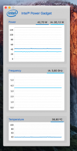

Jolly Posted December 1, 2015 Share Posted December 1, 2015 Prova con questo al riavvio rifai il test con power gadget, però fai qualche operazione apri il browser o altro poi lascialo un pò in stanby. posta il risultato. Tieni copia del tuo vecchio config. Se Ciro è tanto gentile di passarci il SSDT che menziona (io non lo trovo) possiamo fare una ulteriore prova config.plist 2.zip Link to comment Share on other sites More sharing options...

lidiano Posted December 1, 2015 Author Share Posted December 1, 2015 adesso provo ho trovato anche questo può servire?? non mi sembra sia cambiato X79_CPUPM_kexts.zip Link to comment Share on other sites More sharing options...

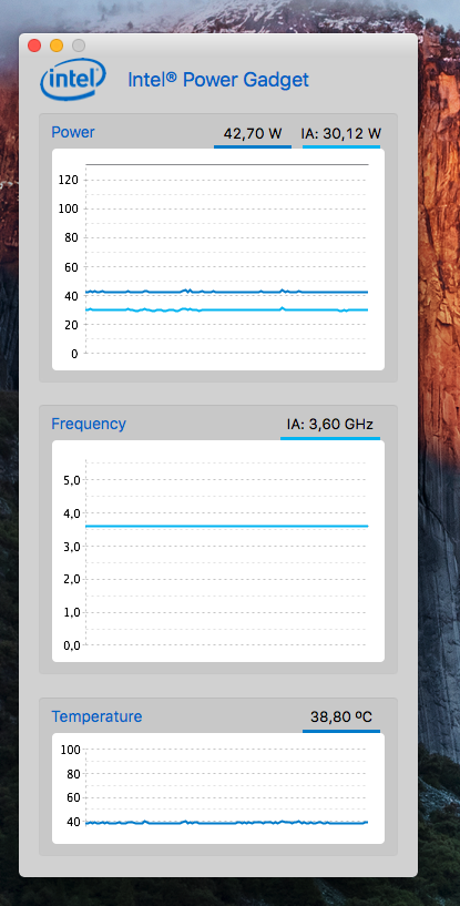

Jolly Posted December 1, 2015 Share Posted December 1, 2015 Un'altra prova. Usa questo config e metti il SSDT.aml in EFI/CLOVER/ACPI/patched. Attenzione di non tenere doppioni di config o altri .plist in EFI/CLOVER config.plist 3.zip SSDT.aml 3.zip Link to comment Share on other sites More sharing options...
lidiano Posted December 1, 2015 Author Share Posted December 1, 2015 risultato Link to comment Share on other sites More sharing options...
Ciro82 Posted December 1, 2015 Share Posted December 1, 2015 Un'altra prova. Usa questo config e metti il SSDT.aml in EFI/CLOVER/ACPI/patched. Attenzione di non tenere doppioni di config o altri .plist in EFI/CLOVER Se non elimina NullCpu non funziona Link to comment Share on other sites More sharing options...
Jolly Posted December 1, 2015 Share Posted December 1, 2015 E' che mi pareva non avesse nullcpu Link to comment Share on other sites More sharing options...
