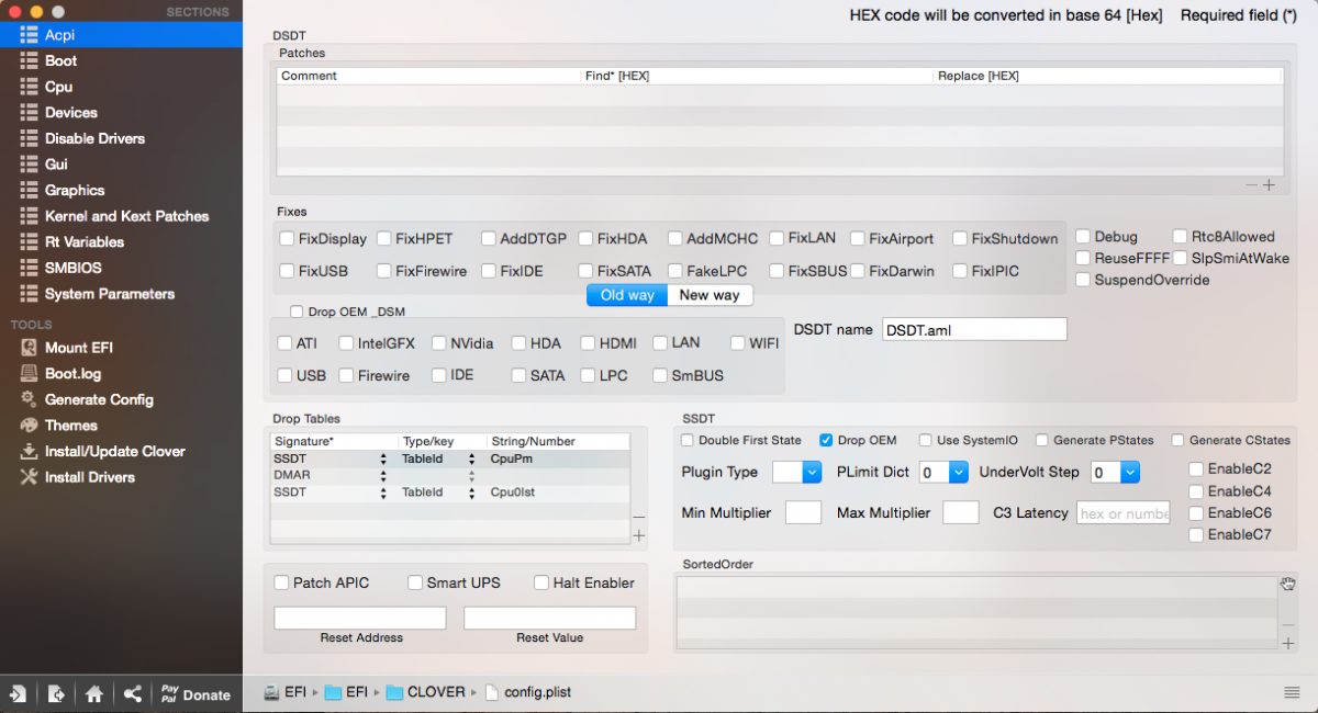

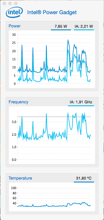

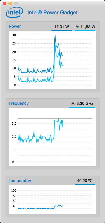

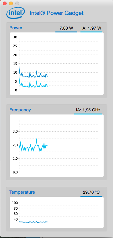

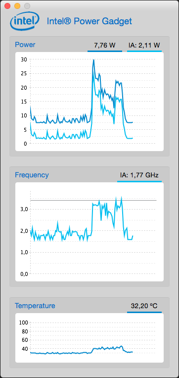

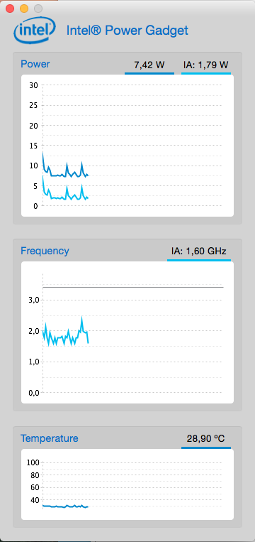

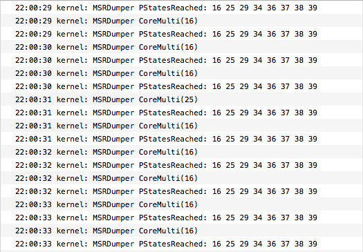

Ok, fatto la prova più "a rischio"; -xcpm con ssdt.
Per ora niente KP o blocchi improvvisi (speriamo che duri); X86PlatformPlugin viene caricato.
Allego il risultato di MSRDumper, AppleIntelInfo e Intel Power Gadget
Sono comparsi gli step intermedi come con -xcpm e generatepstates
Schermata 2015-11-01 alle 22.01.08.pngSchermata 2015-11-01 alle 21.55.25.png
PwrData.csv.zip
-xcpm + ssdt.txt

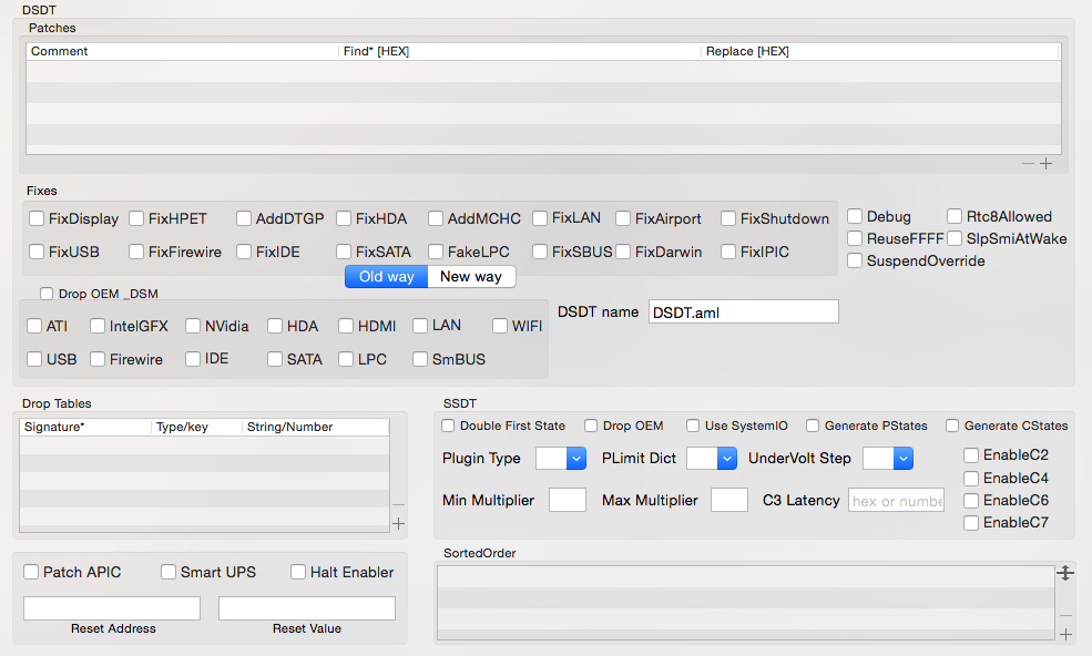

Ciao Carbo ;)
Come vedi dalla firma anche io ho Ivy, uso un bios patchato come te con PM nativo, uso SSDT generato con lo script di Piker Alpha.
XCPM nel mio caso e anche nel tuo non serve, dai grafici di Intel Power Gadget il mio processore lavora correttamente.
Quindi la condizione corretta è avere solo SSDT a nient'altro. (No XCPM e no Generate)
Ciao Carbo ;)
In questo modo ho lo stesso risultato di quando uso soltanto generate, quindi l'ssdt generato è equivalente alla gestione energia di Clover
Manca solo la conferma di X86PlatformPlugin, faccio l'ultimo test e aggiorno
Test con solo SSDT, X86PlatformPlugin caricato... gli step sono i soliti 4, Intel Power Gadget lavora come nei precedenti test senza -xcpm
Altro test condotto con generate senza ssdt, kextstat riporta X86PlatformPlugin caricato, evidentemente nel primo test mi era sfuggito, provvedo ad editare il primo post
