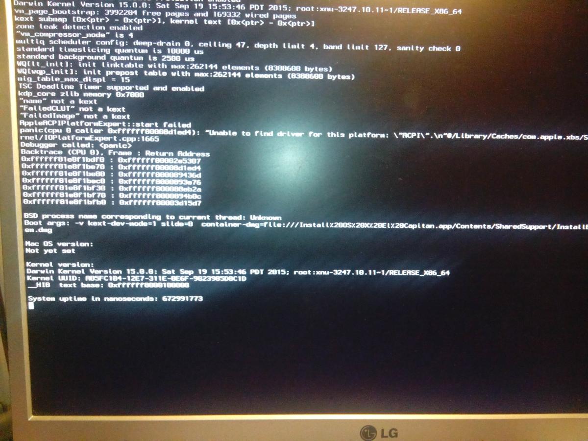

dugajimi Posted November 20, 2015 Author Share Posted November 20, 2015 Passo avanti. Sono riuscito a fare l'installazione però al boot quando il primo avvio viene fatto con la chiavetta mi appare questo messaggio: Parrebbe un problema di settaggio di bios ma ho tentato in ogni modo a scegliere l'opzione di partenza giusta ma ricevo sempre lo stesso messaggio. Link to comment Share on other sites More sharing options...
gengik84 Posted November 20, 2015 Share Posted November 20, 2015 Fai ripartire novamente l'installazione, e seleziona il solito disco di destinazione. (senza formattarlo) dovrebbe completare l'installazione, al riavvio fai sempre il boot da usb e da clover seleziona il disco da avviare Link to comment Share on other sites More sharing options...
dugajimi Posted November 20, 2015 Author Share Posted November 20, 2015 Penso di aver completato l'installazione seguendo il consiglio di Gengik ma al reboot da SSD l'avvio si ferma a questo punto Link to comment Share on other sites More sharing options...
gengik84 Posted November 20, 2015 Share Posted November 20, 2015 stai avviando da usb? Link to comment Share on other sites More sharing options...
dugajimi Posted November 20, 2015 Author Share Posted November 20, 2015 Si tengo la chiavetta di istallazione attaccata alla porta USB2 e avvio da clover e scelgo di partire da disco dove ho istallato osx Link to comment Share on other sites More sharing options...

Jolly Posted November 26, 2015 Share Posted November 26, 2015 Dovresti prima provare a fare il boot con nv_disable=1 , perchè mi sa che il problema è la scheda video. O metti la flag nel config o lo digiti al boot. Link to comment Share on other sites More sharing options...
dugajimi Posted November 27, 2015 Author Share Posted November 27, 2015 SI SI SI. Avviato! Ho fatto il boot con l'opzione nv_disable=1 e dart=0 Ovviamente tutto grezzo. Ora posso passare al fine tuning. Datemi una mano. Dugajimi Link to comment Share on other sites More sharing options...
