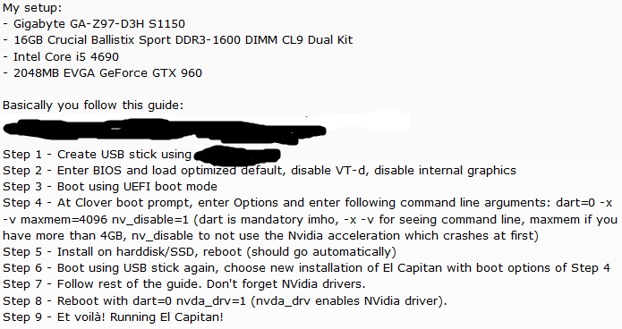

dugajimi Posted November 19, 2015 Author Share Posted November 19, 2015 Allora ho scovato un tipo che dice di aver istallato su un hardware quasi uguale al mio con queste opzioni: (vedi Immagine) Ho provato ad usare gli stessi argomenti al boot e questa volta si avvia e comincia a fare l'hardware test ma dopo 3-4 secondi appare nuovamente la schermata di clover. Magari possiamo estrapolare qualche informazione utile. Link to comment Share on other sites More sharing options...

gengik84 Posted November 19, 2015 Share Posted November 19, 2015 Allora ho scovato un tipo che dice di aver istallato su un hardware quasi uguale al mio con queste opzioni: (vedi Immagine) Ho provato ad usare gli stessi argomenti al boot e questa volta si avvia e comincia a fare l'hardware test ma dopo 3-4 secondi appare nuovamente la schermata di clover. Magari possiamo estrapolare qualche informazione utile. Quei comandi non servono...tipo maxmem... Quelli info Provengono da "altre parti" inoltre si parla di uefi mentre te hai creato la usb in legacy Le info postate sono quelle, il vt-d credo che con il processore K nemmeno ce l'hai. ?? forse non ho capito cosa intendi Link to comment Share on other sites More sharing options...
