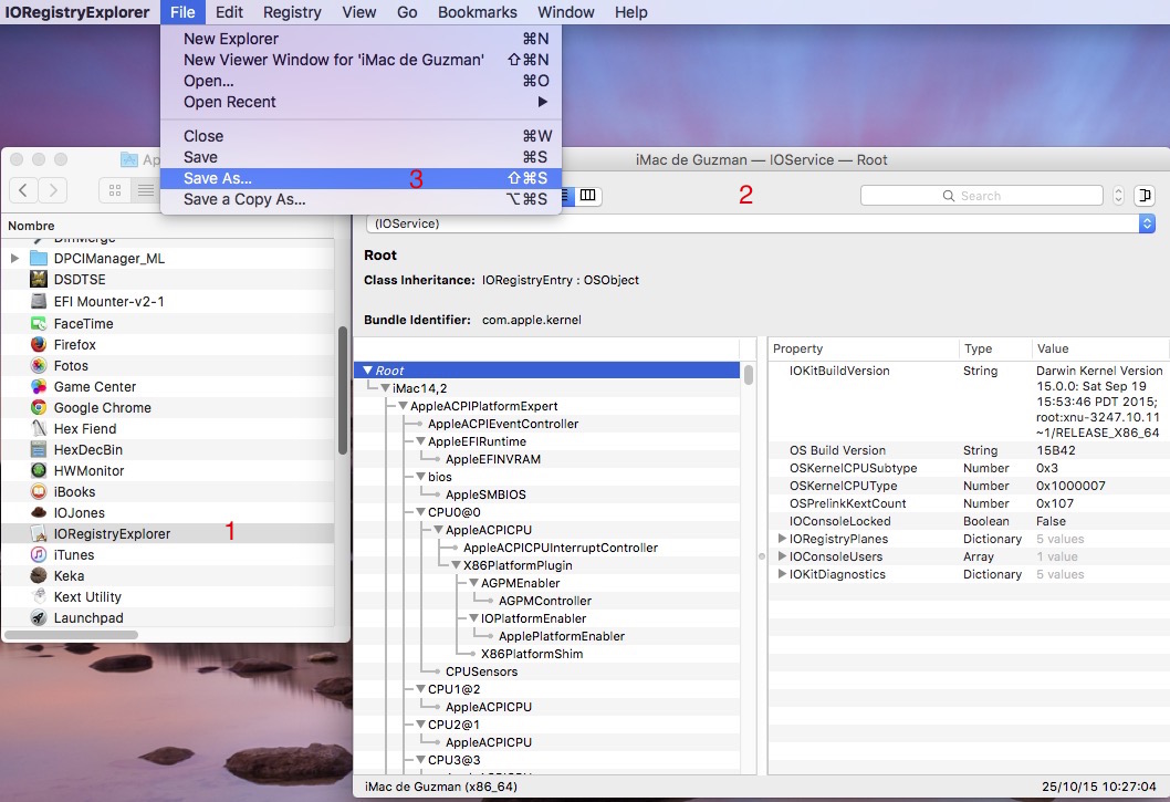

juanerson Posted October 23, 2015 Share Posted October 23, 2015 (edited) Sube un .ioreg por favor. Edited October 24, 2015 by juanerson Me refiero al archivo .ioreg completo, adjunto. Utiliza la función "Use Full Editor" para adjuntar archivos. 1 Link to comment Share on other sites More sharing options...
uzmi Posted October 25, 2015 Share Posted October 25, 2015 Esto es lo que te pide Juanerson: 2 Link to comment Share on other sites More sharing options...

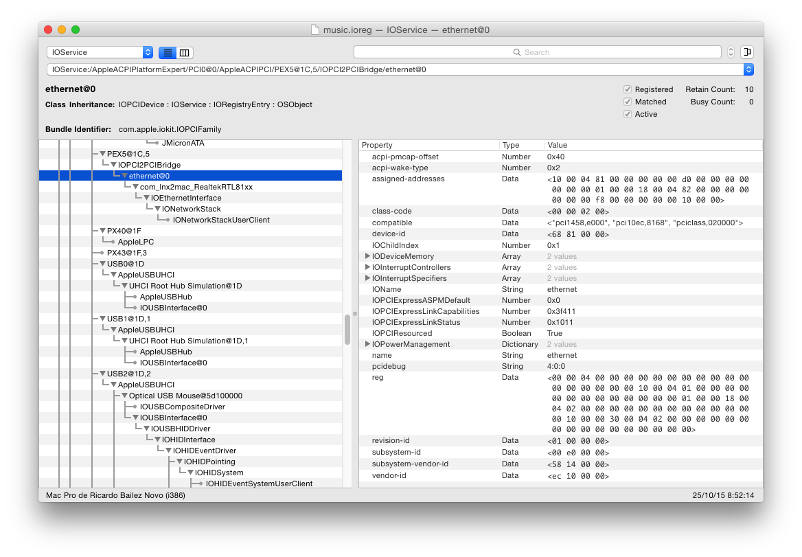

juanerson Posted October 25, 2015 Share Posted October 25, 2015 El problema se puede solucionar desde la DSDT, sube tu tabla DSDT para corregirlo. El dispositivo Ethernet NO existe en la DSDT, por lo tanto NO es Built-In (integrada), ese puede ser el problema. Otro detalle es el tipo de sistema, el MacPro3,1 es tipo 3 según Apple, en tu .ioreg aparece como tipo 1, lo puedes establecer desde el /Extra/org.chameleon.Boot.plist (antes c.a.B.p) así: SystemType 3 Cual versión de Chameleon estas usando? OFF-TOPIC: Tampoco tienes soporte de SpeedStep, lo puedes obtener a través de Chameleon (E/o.c.B.p) con: GenerateCStates Yes GeneratePStates Yes Fin del O.T. 2 Link to comment Share on other sites More sharing options...

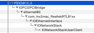

juanerson Posted October 29, 2015 Share Posted October 29, 2015 El dispositivo LAN o GIGE debe ir dentro de 0x001C0005 según el primer .ioreg que corresponde al puerto PCI de nombre PEX5. Trabaja sobre la DSDT que corrigió Maniac10, y compila una nueva DSDT.aml para cargar desde /Extra. Y por favor sube un nuevo .ioreg para ver los cambios con la DSDT, ya deberá aparecer como Built-in (0x0) que significa "integrado". 2 Link to comment Share on other sites More sharing options...
riffrico Posted October 29, 2015 Author Share Posted October 29, 2015 Hola de nuevo y mil gracias a Maniac10 y juanerson por ayudarme. He probado la nueva DSDT compilada con DSDTEditor y en el ioreg parece que está todo correcto. He borrado los plist en Preferences referentes al Network y he eliminado los interfaces en Preferencias del Sistema. Reiniciado y vuelto a cargar en Preferencias del Sistema ethernet (aparece como en0). Pero sigue sin funcionar. musicioreg.zip DSDT.aml.zip Link to comment Share on other sites More sharing options...

juanerson Posted October 30, 2015 Share Posted October 30, 2015 Maniac10, con 0x00 funciona porque es el valor por defecto de todos los dispositivos integrados (built-in) en los Mac genuinos, y a mi me ha funcionado desde siempre. Por cierto, el dispositivo ethernet normalmente se llama GIGE, lo cual es cosmético al parecer. riffrico, por favor puedes subir un nuevo .ioreg para ver los cambios? Gracias. Enhorabuena. 1 Link to comment Share on other sites More sharing options...
