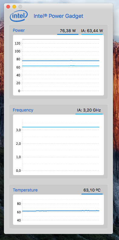

jimiz Posted October 13, 2015 Author Share Posted October 13, 2015 ho installato Power Gadgetlasciato acceso senza far nulla per 10 minuti e questa e' la snape' partito da 54 gradi circa.... Link to comment Share on other sites More sharing options...
Jolly Posted October 13, 2015 Share Posted October 13, 2015 Prova a spuntare -xcpm nella sezione ACPI/Arguments (devi riavviare naturalmente). Non scende di clock per cui non va. Dove hai messo il SSDT hai altro oltre il DSDT? Link to comment Share on other sites More sharing options...
