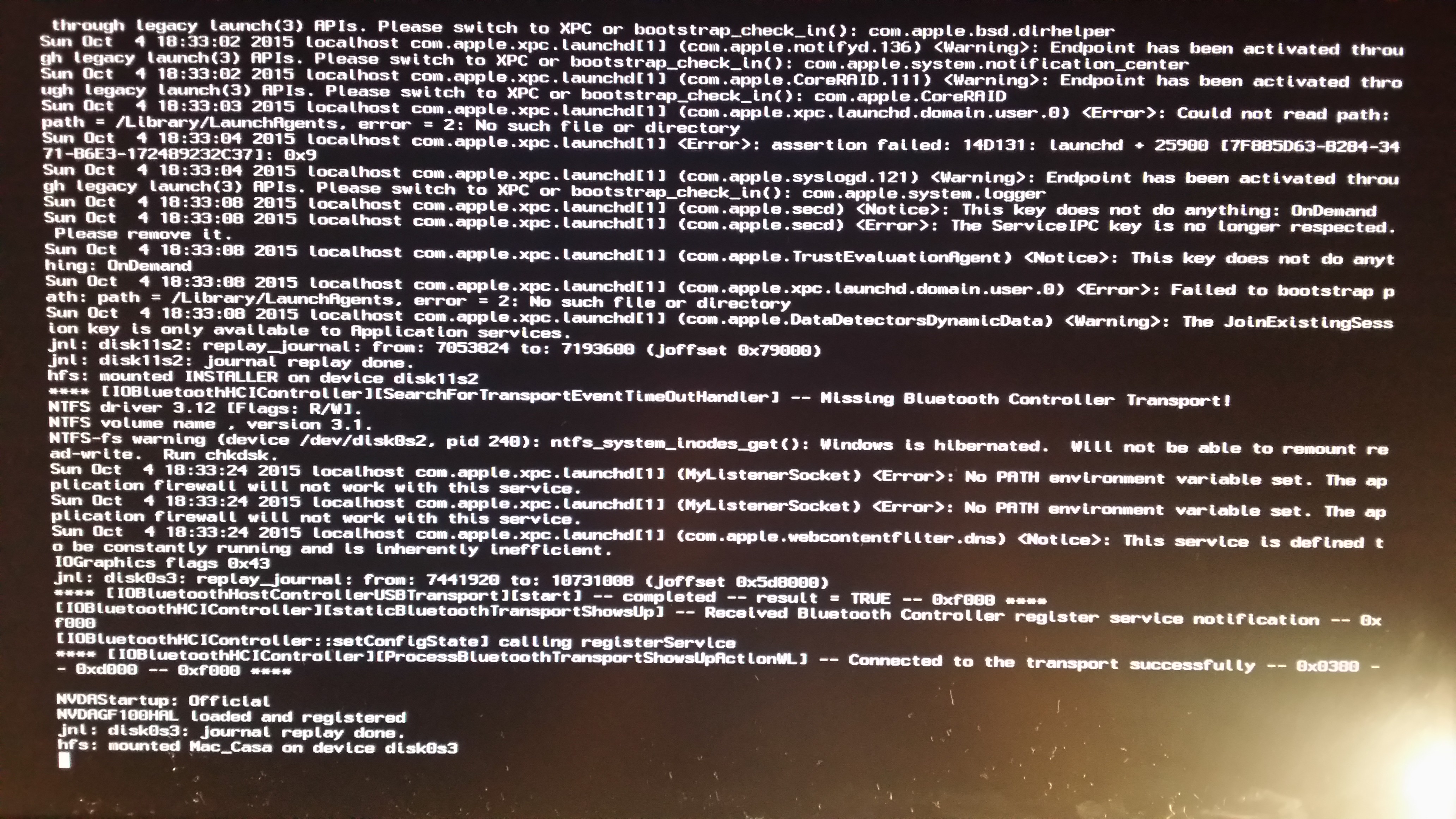

Miro Neto Posted October 5, 2015 Share Posted October 5, 2015 Bom dia senhores! Estou aqui tentando instalar o El Capitan, na terceira máquina da minha assinatura. (Dell XPS 8500 - i5-3350P - Nvida GT 630 4gb). Criei o pen-boot através do tópico: http://www.insanelymac.com/forum/topic/307003-clover-os-x-el-capitan-usb/ Por enquanto nada feito, não sobe a instalação e o clover não entendo muita coisa... Ja certifiquei que esta injetando Nvidia, acrescentei a opção de rootless na inicialização e tal... Mas após demorar bastantes, fica "travado" com a "bolinha colorida" girando, não posso dizer que fica travado, pois mexo no mouse e a bolinha se movimenta... Parece estar na resolução de tela correta e tudo mais, mas não sai disso... Alguma dica amigos? Link to comment Share on other sites More sharing options...

Miro Neto Posted October 5, 2015 Author Share Posted October 5, 2015 olá tenta não injetar a nvidia e faz boot em verbose e posta foto onde pára bom hack Então, mesmo em verbose avança para tela que citei... Segue uma foto, de onde que para antes de avançar para a tela da bolinha girando, lembrando que esta imagem é antes de fazer o que pediu... Link to comment Share on other sites More sharing options...
artur_pt Posted October 5, 2015 Share Posted October 5, 2015 olá tem a ver com os gráficos e posta uma imagem que se consiga ler alguma coisa bom hack 1 Link to comment Share on other sites More sharing options...
Miro Neto Posted October 5, 2015 Author Share Posted October 5, 2015 olá tem a ver com os gráficos e posta uma imagem que se consiga ler alguma coisa bom hack Pô, se baixar a imagem da para ler... Kkk Link to comment Share on other sites More sharing options...
artur_pt Posted October 5, 2015 Share Posted October 5, 2015 olá tenta baixar e vê no que dá bom hack 1 Link to comment Share on other sites More sharing options...
Miro Neto Posted October 5, 2015 Author Share Posted October 5, 2015 olá tenta baixar e vê no que dá bom hack Sem problemas, eu baixei aqui no PC e com zoom, consegui ler, esta uma porcaria mesmo, mas consegui ler! De qualquer forma, vou fazer o que orientou e posto o resultado, esta máquina esta em casa... Vou tentar subir a instalação na 2ª maquina da assinatura, é a máquina que estou agora, do escritório, como é uma Nvidia também, mais simples, vou tentar com vossa dica! (Dell Optplex 990 - i3-2100(3.1GHZ, 3M) - Nvida Gforce 210 - Windows 10 - Yosemite 10.10.5) Obrigado e desculpe pela imagem ruim! Link to comment Share on other sites More sharing options...

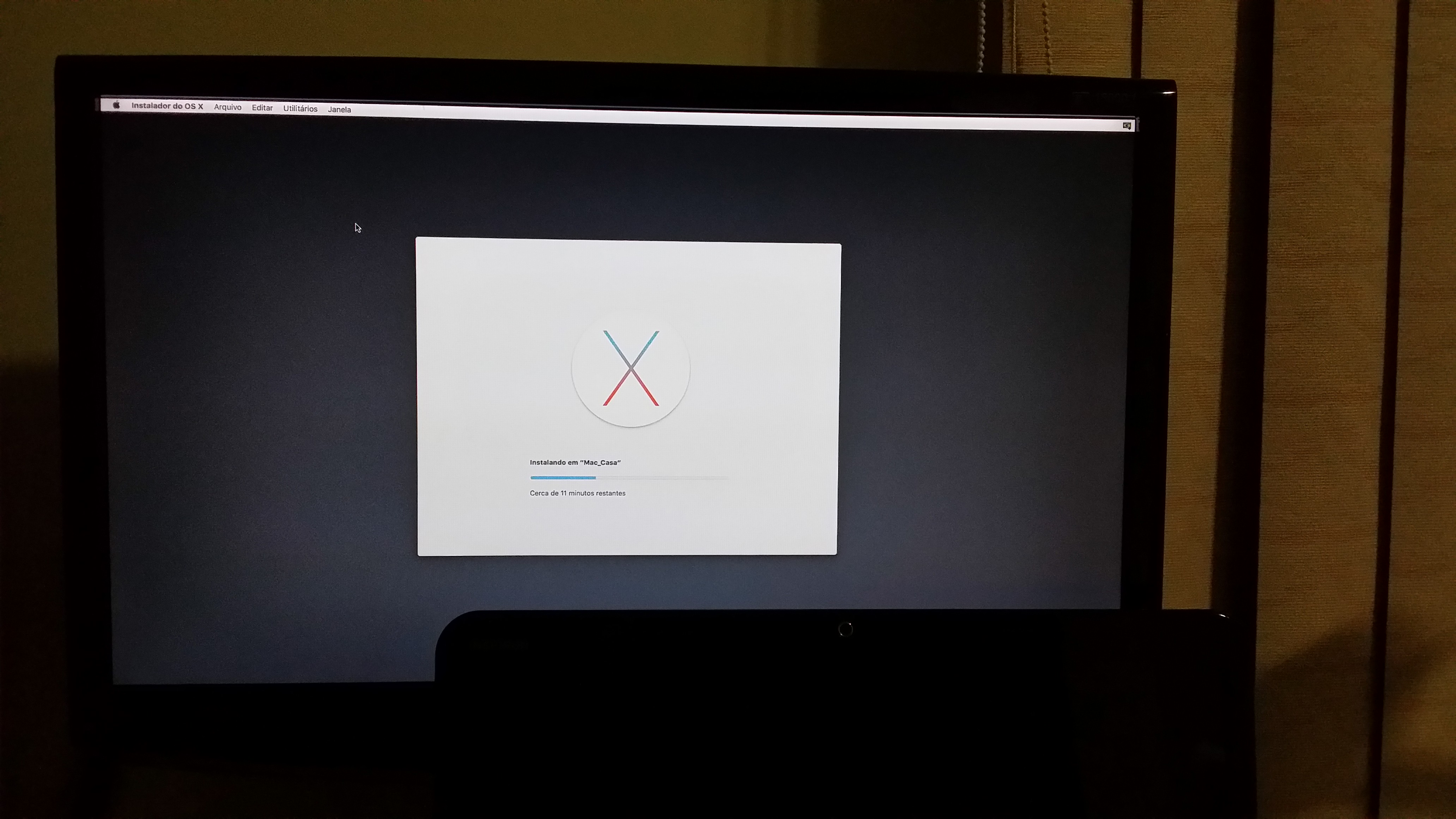

Miro Neto Posted October 8, 2015 Author Share Posted October 8, 2015 Miro Neto, conseguiu fazer subir? Estou aqui na mesma situacao. Bolinha colorida girando, mexo o mouse ela se movimenta como se fosse o ponteiro. Mas nao sai disso kkkkkkk dureza!!! Então, só conseguiu fazer subir, fazendo o pen boot denovo e entrando e dando boot em modo Uefi... Em modo legacy não sobe... Sobre as opções no clover, dei kextdev... Root less... Nas opções da cpu habilitei o os patchs, e tal... Qual sua configuração? EDIT: 07/10/2015 - 23:55 Sistema instalado com sucesso. Repouso funcionando normal, som, rede ethernet, bluetooth. Muito estável, estou maravilhado com o clover, muitas opções de configuração, deixa o sistema muito parecido com Mac real... Portas USB 2.0 e 3.0 funcionando normal! Video não reconheceu os 4gb de ram, no yosemite reconhecia, não sei se isso atrapalha... Enfim, estou gostando, sistema rodando com boot em Ufie, windows também funcionando normal! Só ainda não sei o motivo, de minha unidade de dvd, não estar funcionando... Acredito estar 99% ! 1 Link to comment Share on other sites More sharing options...
