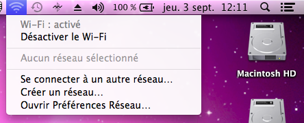

Bonjour,
Sur mon ordi portable Samsung (utilisé comme desktop), il y avait une carte wifi Qualcomm Atheros AR9285 qui était détcté comme AirPort grâce a un kext et détéctais tout les réseau a la ronde. Puisque je l'utilise comme ordi de bureau et donc en ethernet, je n'ai aucune utilité de la carte WiFi, et vu que celle de mon ordi portable ne marche pas (AR9462 WiFi+Bluetooth), je l'ai remplacé par celle la (AR9285) et j'ai installé les bon kext (les même que sur l'autre), après quelque reboot, la carte est bien détécté, j'ai bien le logo WiFi dans la barre de menu, dans Info Système, la carte est bien détécté: wifi.tiff
Je sais pas si j'ai mal placé les antenne, enfin j'ai bien mis l'antenne sur le même schema que l'ancienne.
Je vais tester avec un live d'Ubuntu pour voir si ça vient d'OS X ou d'un problème hardware.
Donc, vous avez déjà eu ce problème ? Si oui, comment l'avez-vous résolu ?
Merci.
wifi.tiff

Donc, le kext ne marche pas, enfin, toujours le même problème.
Et sur Yosemite, la carte n'est même pas détécté, je doute que le kext soit compatible puisque j'ai pris un kext 10.9.x
