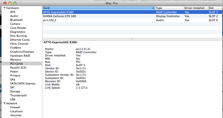

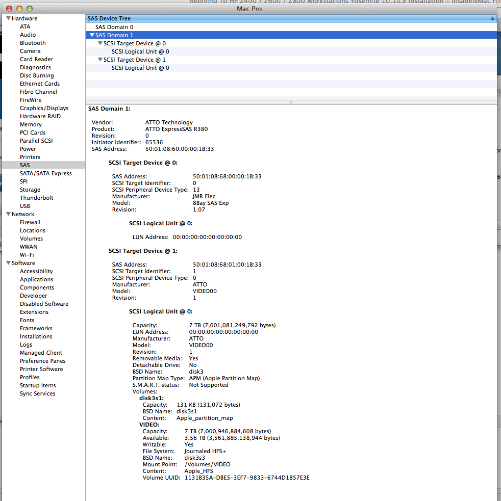

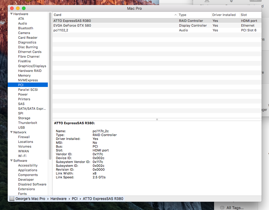

Hi again
I have a problem with a Atto expressas R380 controler  in mavericks 10.9.1 works fine see screenshots

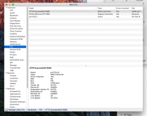

In el capitan using driver from Atto
didn't work the problem i think is the wrong slot (HDMI port)
can anyone help me

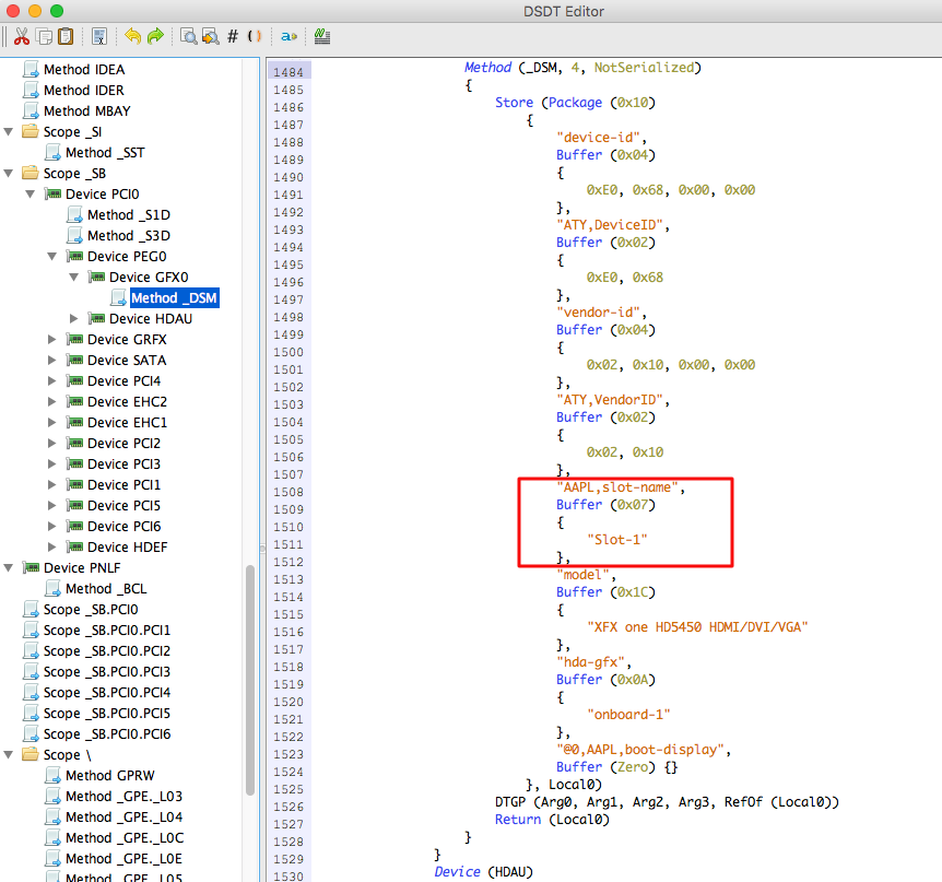

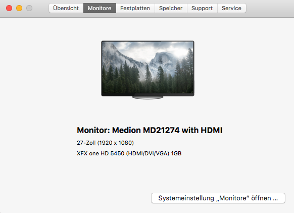

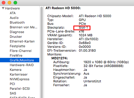

@Rockey12
try this:
DSDT.aml.zip
Edit:
Have not you ever had a direct update from Yosemite to Capitan tried?
Always Clean Install?
Works very very well. Unfortunately I only have a German manual from our forum.
works very well !!!
prima, mein englisch ist auch nicht ganz perfekt
ok, war ein Versuch wert, ist ohnehin nur Kosmetik, denke ich
Eure DSDT ist sehr umfangreich, sowie der PC auch sehr komplex ist.
In der DSDT ist kein PEGP oder PEG0, bzw. GFX0 Eintrag, daher sucht sich das System die Informationen zusammen.
Wenn die Grafik aber gut arbeitet, dann ist ja alles gut.
Ich schau mir die DSDT nochmal an.

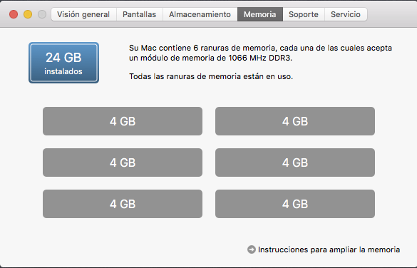

Almost success, I made usb with Chriss and put kext and dsdt (thanks Rockey12) and i could install and update to 10.11.3
Only remain a wrong memory RAM detect I have 25gb 1066 MHz and only 12 gb at 1333 MHz is detected
I don´t know i can damage the ram due high speed and i want all my ram accessible
What can i do??
