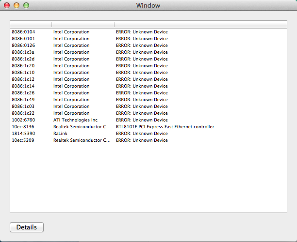

Centinho Posted June 23, 2015 Share Posted June 23, 2015 Salve raga, potete aiutarmi a trovare le kext per il mio HP pavilion g6 1364sl? Ho appena completato l'installazione, ma mancano molte kext. Link to comment Share on other sites More sharing options...

carbo178 Posted June 23, 2015 Share Posted June 23, 2015 E' il caso di elencare cosa non funziona e fare un report con Darwin Dumper più una foto di DPCI Manager Link to comment Share on other sites More sharing options...

Centinho Posted June 23, 2015 Author Share Posted June 23, 2015 Ecco ciò che mi hai chiesto. DarwinDumperReports.zip Link to comment Share on other sites More sharing options...
carbo178 Posted June 23, 2015 Share Posted June 23, 2015 Dalla foto non si capisce, ci vuole DPCIManager, mentre per l'audio devi fare un codec dump con una live di Linux, lanciando un comando da terminale: cat /proc/asound/card0/codec#0 > ~/Desktop/codec_dump.txt Verrà creato un file di testo, se presenta le informazioni trasferiscilo su una usb, comprimilo e postalo, se invece non contiene le info necessarie prova: cat /proc/asound/card0/codec#1 > ~/Desktop/codec_dump.txt oppurecat /proc/asound/card0/codec#2 > ~/Desktop/codec_dump.txt Il wifi non è compatibile, l'ethernet vedo che funziona, come anche la grafica. Cosa non funziona ancora? Link to comment Share on other sites More sharing options...
Centinho Posted June 23, 2015 Author Share Posted June 23, 2015 L'ethernet non funziona..La scheda wireless non funziona, come posso attivare l'antenna TL-WN7200ND? Inoltre non mi riconosce la batteria. Eh poi, come posso installare il bootloader in modo da poter avviare il sistema operativo senza USB? Link to comment Share on other sites More sharing options...
carbo178 Posted June 23, 2015 Share Posted June 23, 2015 Per la Ethernet: http://www.insanelymac.com/forum/files/file/259-realtekrtl8100-binary/ Elimina RTL8169.kext Per il Bootloader monta la EFI con EFI Mounter poi copiaci all'interno la cartella EFI che hai sulla USB Il wifi non funzionerà mai Link to comment Share on other sites More sharing options...
