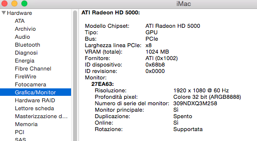

Fabio1971 Posted June 14, 2015 Share Posted June 14, 2015 Adesso stai utilizzando la Ati Porte in uscita della video e memoria Risoluzione del monitor Fabio Link to comment Share on other sites More sharing options...

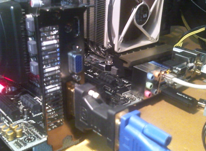

esseave Posted June 14, 2015 Author Share Posted June 14, 2015 Adesso stai utilizzando la Ati Porte in uscita della video e memoria Risoluzione del monitor Fabio Si utilizzo la Ati come uscita utilizzo la DVI-D della scheda con una riduzione D-sub sul monitor..non ho un cavo DVI. Link to comment Share on other sites More sharing options...

Fabio1971 Posted June 14, 2015 Share Posted June 14, 2015 Meglio utilizzare cavo dvi La scheda video quante uscite ha? Fabio Link to comment Share on other sites More sharing options...
esseave Posted June 14, 2015 Author Share Posted June 14, 2015 Meglio utilizzare cavo dvi La scheda video quante uscite ha? Fabio la scheda ha 3 uscite 1 Hdmi 1 Vga 1 Dvi Link to comment Share on other sites More sharing options...
esseave Posted June 14, 2015 Author Share Posted June 14, 2015 comunque c'è qualcosa che non va.. al boot devo avviare senza nessun cavo video, aspettare un po e poi collegarlo, altrimenti schermo nero dopo la schermata asus del bios.. Link to comment Share on other sites More sharing options...
