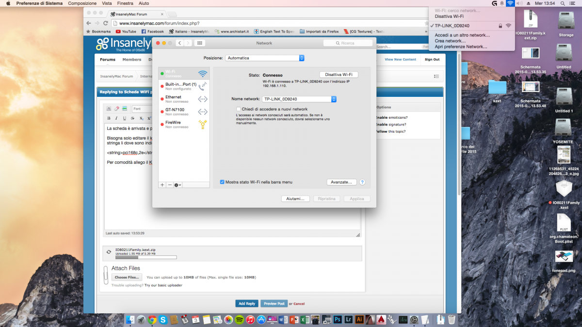

Naos Posted June 3, 2015 Author Share Posted June 3, 2015 La scheda è arrivata e posso confermarvi che funziona!! Bisogna solo editare il kext IO80211Family aggiungendo in Contents/Plugins/AirPortAtheros40.kext/Contents/info.plist questa stringa li dove sono indicate sigle simili. <string>pci168c,2e</string> Per comodità allego il Kext modificato nel caso in cui dovesse servire a qualcuno. IO80211Family.kext.zip 3 Link to comment Share on other sites More sharing options...
