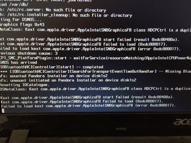

dadal75 Posted May 19, 2015 Author Share Posted May 19, 2015 No Non riesco con nessun flags Arrivo sempre a failed to load kext appleintelSNBGraphicsFB Link to comment Share on other sites More sharing options...
Fabio1971 Posted May 19, 2015 Share Posted May 19, 2015 Controlla in S/L/E quel kext, fai una copia ed eliminalo ripara permessi e cache reboot Fabio Link to comment Share on other sites More sharing options...
dadal75 Posted May 19, 2015 Author Share Posted May 19, 2015 Si fatto Link to comment Share on other sites More sharing options...
Fabio1971 Posted May 19, 2015 Share Posted May 19, 2015 Si fattoSempre stesso problema Fabio Link to comment Share on other sites More sharing options...

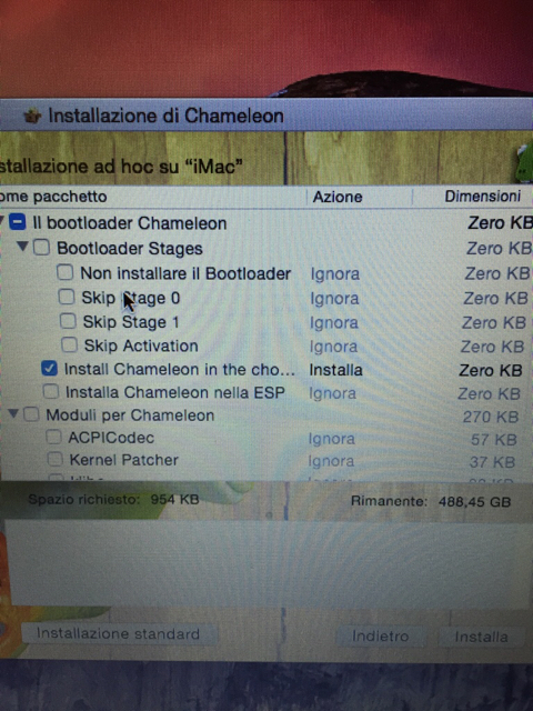

Fabio1971 Posted May 20, 2015 Share Posted May 20, 2015 PS devo ancora risolvere l'errore boot0Hai installato il bootloader come da foto che avevi postatoLa grandezza dell'HD Fabio Link to comment Share on other sites More sharing options...

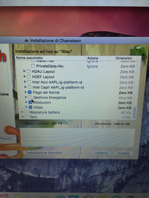

dadal75 Posted May 20, 2015 Author Share Posted May 20, 2015 Lo reinstallo mettendo il dsdt che mi hai dato che va bene però non so nel momento di installare enoch se devo anche mettere la spunta alla sezione per la hd3000...anzi provo a selezionarla e riavvio poi con graphicsenabler poi metto dsdt e tolgo appleintelSNBGraphicsFB che aveva funzionato. Posso anche eliminare tutti i kext graphics che trovo? O gli altri servono cn il dsdt patchato? Link to comment Share on other sites More sharing options...

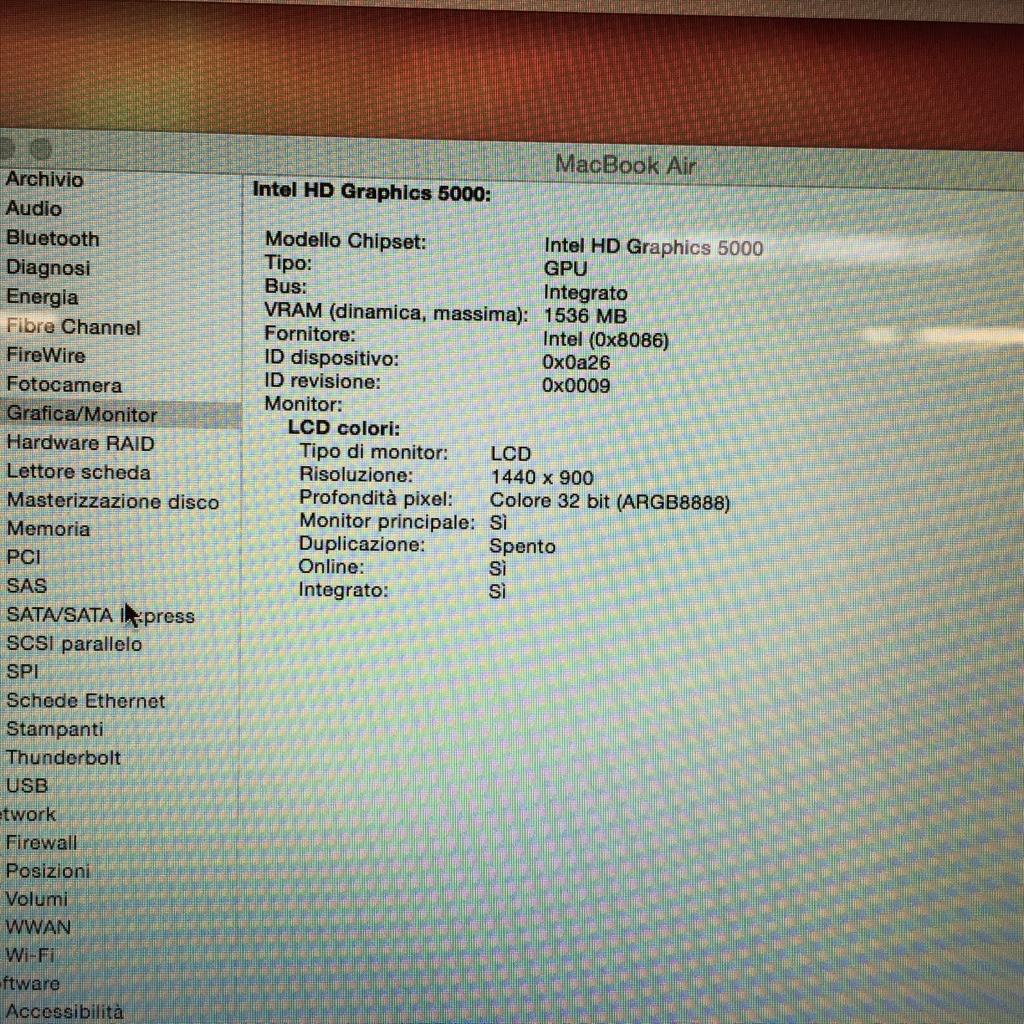

dadal75 Posted May 24, 2015 Author Share Posted May 24, 2015 Non ho potuto fare un darwindumper perché non era connesso ma ho fotografato la specifica della scheda video di un MacBook Air Esiste un processore Intel x mercato pc con questo id? Link to comment Share on other sites More sharing options...
carbo178 Posted May 24, 2015 Share Posted May 24, 2015 Se il tuo notebook ha la possibilità di sostituire il processore potresti trovare un core i5 3230m o 3320m, la cui grafica integrata (HD4000) è supportata da OS X Link to comment Share on other sites More sharing options...
