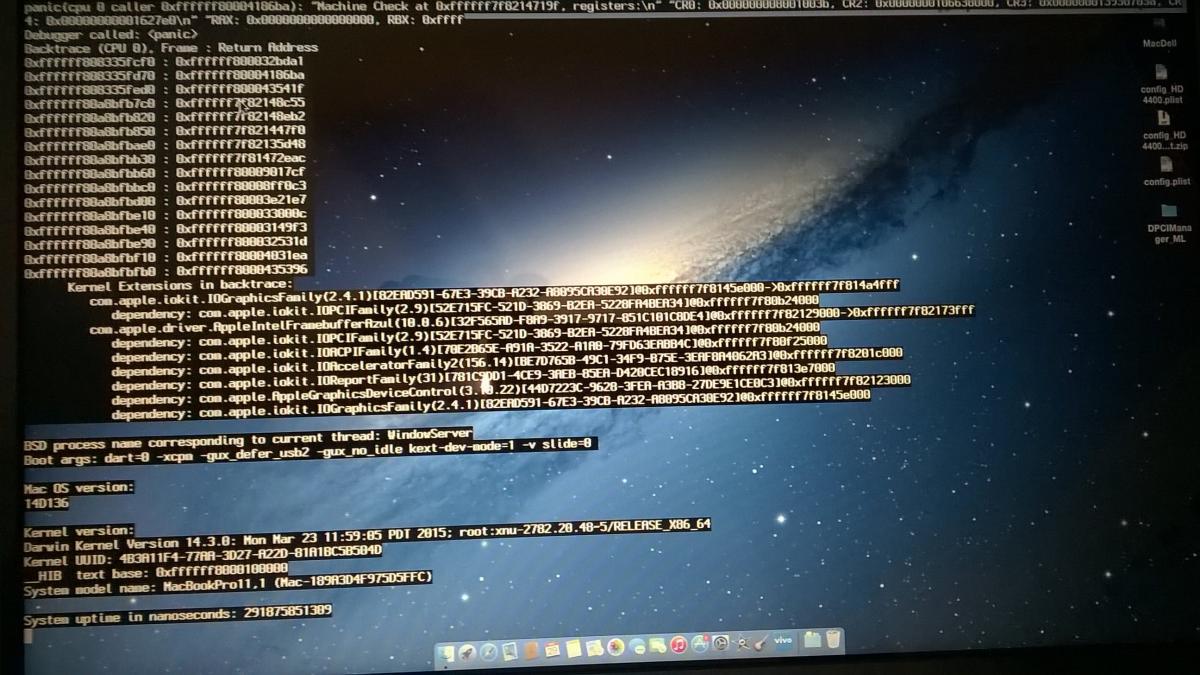

Como faço para usar a hdmi? Pluguei na tv e nada. Na primeira travou o mouse ai reiniciei com o cabo hdmi conectado e o sistema subiu normalmente apenas não habilitou o hdmi.

os erros geralmente são apresentados fazendo o boot em verbose .. dá as msg no boot e durante o funcionamento do sistema .. incluindo o shutdown ou reinicio...
tens de habituar a postar info .. sobre o sistema .. ou então simplesmente estamos a advinhar.. eu tenho um sistema quase 100% e faço boot sempre em verbose .. não gosto mesmo de ver a maçã .. não tenho 1 mac .. mas sim 1 hack.. sou pobre mesmo .. e teimoso

Só achei estranho nome para desabilitar a kext AppleIntelFramebufferAzul.
Se tiver mais duvidas, sugiro abrir um tópico na seção Internacional, ou perguntar ao RehabMan.
Usa o seu config.plist de costume e roda isto no terminal:
sudo perl -pi -e 's|\x02\x04\x09\x00\x00\x04\x00\x00\x87\x00\x00\x00|\x02\x04\x09\x00\x00\x08\x00\x00\x06\x00\x00\x00|g' System/Library/Extensions/AppleIntelFramebufferAzul.kext/Contents/MacOS/AppleIntelFramebufferAzul
Mirone,
:~ macdell$ sudo perl -pi -e 's|\x02\x04\x09\x00\x00\x04\x00\x00\x87\x00\x00\x00|\x02\x04\x09\x00\x00\x08\x00\x00\x06\x00\x00\x00|g' System/Library/Extensions/AppleIntelFramebufferAzul.kext/Contents/MacOS/AppleIntelFramebufferAzul
Password:
Can't open System/Library/Extensions/AppleIntelFramebufferAzul.kext/Contents/MacOS/AppleIntelFramebufferAzul: No such file or directory.
tenta assim:
sudo perl -pi -e 's|\x02\x04\x09\x00\x00\x04\x00\x00\x87\x00\x00\x00|\x02\x04\x09\x00\x00\x08\x00\x00\x06\x00\x00\x00|g' /System/Library/Extensions/AppleIntelFramebufferAzul.kext/Contents/MacOS/AppleIntelFramebufferAzul
