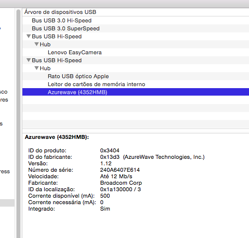

macinpc Posted May 9, 2015 Author Share Posted May 9, 2015 RESOLVIDO. Agora tem o Bluetooth ... é reconhecido como ativo, e fica buscando ..... Vendor 0CF3, será que da pra fazer funcionar? Link to comment Share on other sites More sharing options...
Allan Posted May 9, 2015 Share Posted May 9, 2015 Dai sim hem man, parabéns pelo trabalho! Agora com relação ao seu Bluetooth não me lembro o modelo dele, posta aqui outra vez. Link to comment Share on other sites More sharing options...

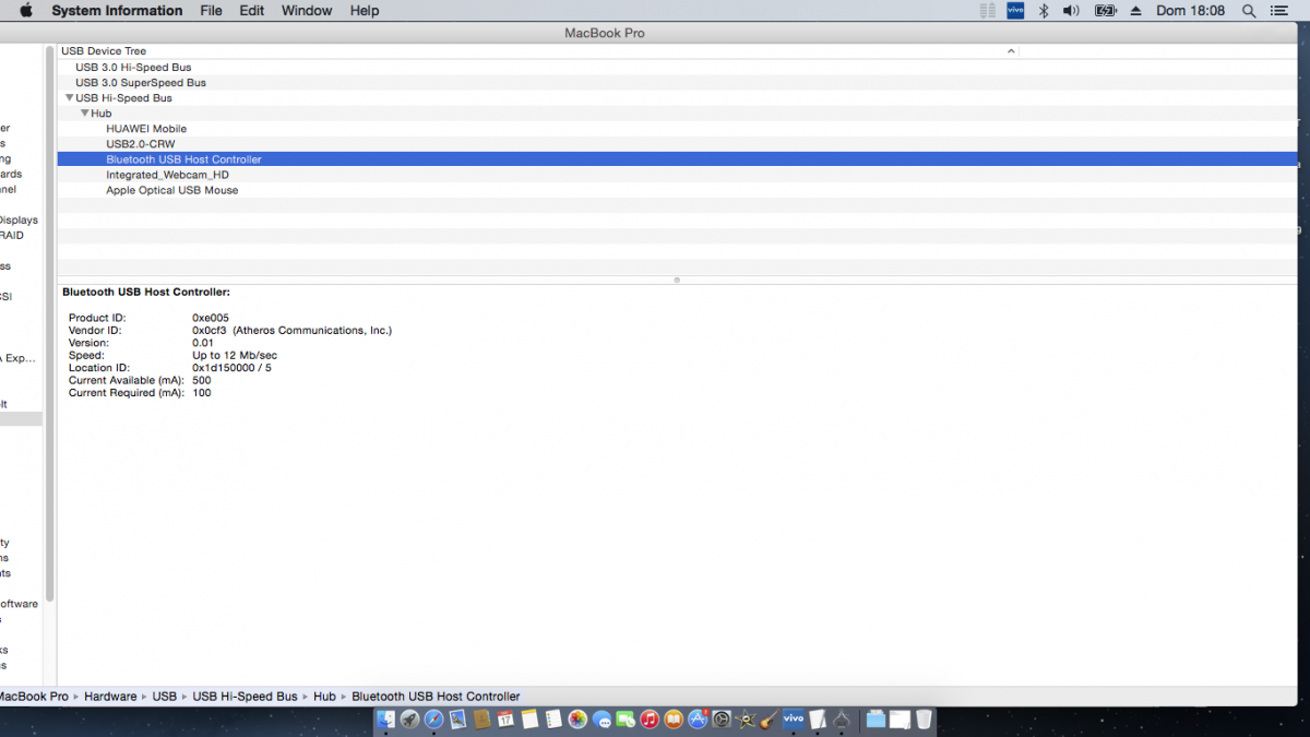

macinpc Posted May 16, 2015 Author Share Posted May 16, 2015 ola Allan, procurando pelo device id e vendor id do meu bluetooth no IORegistryExplorer os encontrei em IOUSB (o bluetooth é controlado pelo usb?) WirelessControllerDevice@1d150000 idProduct - 0xe005 idVendor - 0xcf3 Link to comment Share on other sites More sharing options...
Allan Posted May 16, 2015 Share Posted May 16, 2015 IOUSB? Não faz muito sentido. Provavelmente estará em RP02. Link to comment Share on other sites More sharing options...
macinpc Posted May 16, 2015 Author Share Posted May 16, 2015 Provavelmente estará em RP02. Isso é no DSDT? Como devo proceder para poder utilizar o bluetooth, ele é reconhecido no boot, consta como ativo, mas não funciona. Link to comment Share on other sites More sharing options...
artur_pt Posted May 17, 2015 Share Posted May 17, 2015 olá é preciso saber qual é .. bom hack Link to comment Share on other sites More sharing options...
macinpc Posted May 17, 2015 Author Share Posted May 17, 2015 Ola, aqui esta Link to comment Share on other sites More sharing options...
artur_pt Posted May 17, 2015 Share Posted May 17, 2015 olá já tentaste esta kext ? http://forum.osxlatitude.com/index.php?/topic/2925-bluetooth-firmware-uploader/ toleda e rehabman também tem injectores para atheros.. mas isso é atheros .. macs estão usando para hand off broadcom mas tenta vê se a kext tem o dev id e vendor id bom hack Link to comment Share on other sites More sharing options...

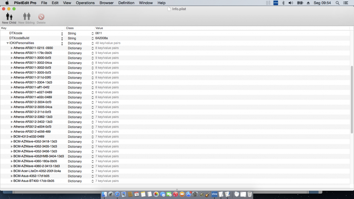

macinpc Posted May 18, 2015 Author Share Posted May 18, 2015 bom dia o IdProduct é 0xe005 (57349) o Vendor Id é 0x0cf3 (3315) Não tem na BTFirmwareUploader.kext e no BluetoothDevInfoInjector.kext Link to comment Share on other sites More sharing options...
Allan Posted May 18, 2015 Share Posted May 18, 2015 Tenta adicionar. Link to comment Share on other sites More sharing options...
