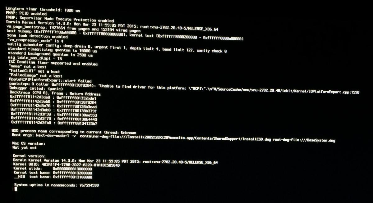

Un mio amico mi ha chiesto di far girare Yosemite 10.10.3 e win 7 su questa configurazione hardware:
Mobo: GA-Z97-HD3
CPU: i5 4690
GPU: da integrare il mese prossimo o tra 2 mesi
2 dischi ssd, uno per Yosemite 10.10.3 e l'altro per win 7
Ho preparato la pendrive seguendo questa guida http://www.insanelym...over-v2k-r2981/
Non riesco ad avviare l'installazione, arrivo alla schermata di clover ma dopo aver scelto di avviare l'installazione si blocca, posto una foto per farvi vedere

Dopo aver fattola pendrive ho provato ad avviare una prima volta ho avuto quell'errore che ho postato sopra, dopodiché ho edito il config (facendolo diventare quello che ho postato) perché non mi tornavano un po' di cose, ma l'errore è rimasto sempre lo stesso
stai usando clover in legacy, sul bios il CSM come è impostato?
Ho notato che stai cercando di installare ad un tuo amico che ha la tua stessa scheda madre, Sbaglio?
nel config che hai postato sono caricate voci, che per il poco che ci capisco non vanno bene.
il SMbios è Imac 15.1....
Il boot è in legacy + uefi
Non ti sbagli, ha preso la stessa scheda madre che ho io. imac 15,1 l'ho messo perché un membro del forum con cui ho parlato in privato ha come processore l'i5 4690 e per avere un corretto power management (ed è riuscito ad ottenerlo) ha impostato imac 15,1, di conseguenza io stavo partendo direttamente da li

Ti ho modificato il SMbios a Imac 14,2.
Prova a sostiuirlo...

EDIT: prova fatta e sempre stesso risultato
lo devei sosituire in efi/clover
Con kext wizard ripara permessi e cache della usb

Ripeto per me, potresti provare a installare in UEFI.
Dimenticavo il Bios:
Sata come AHCI,
Vt-d disabilitato
Da bios imposta (ho voci simili)
 Load the default settings
- Disable VT-d
- Set xHCI Auto mode
- xHCI Hand-Off Attiva
- EHCI Hand-Off Attiva
- SATA AHCI
Prova con questo config.plist
Posta la cartella EFI della usb
Fabio
Perfetto fabio, con il tuo file sono riuscito ad avviare l'installazione, e anche a terminarla. Ora sono arrivato al desktop e devo installare clover sull'ssd, bene.. :) ehm aiutino per impostarlo :) Grazie :)
