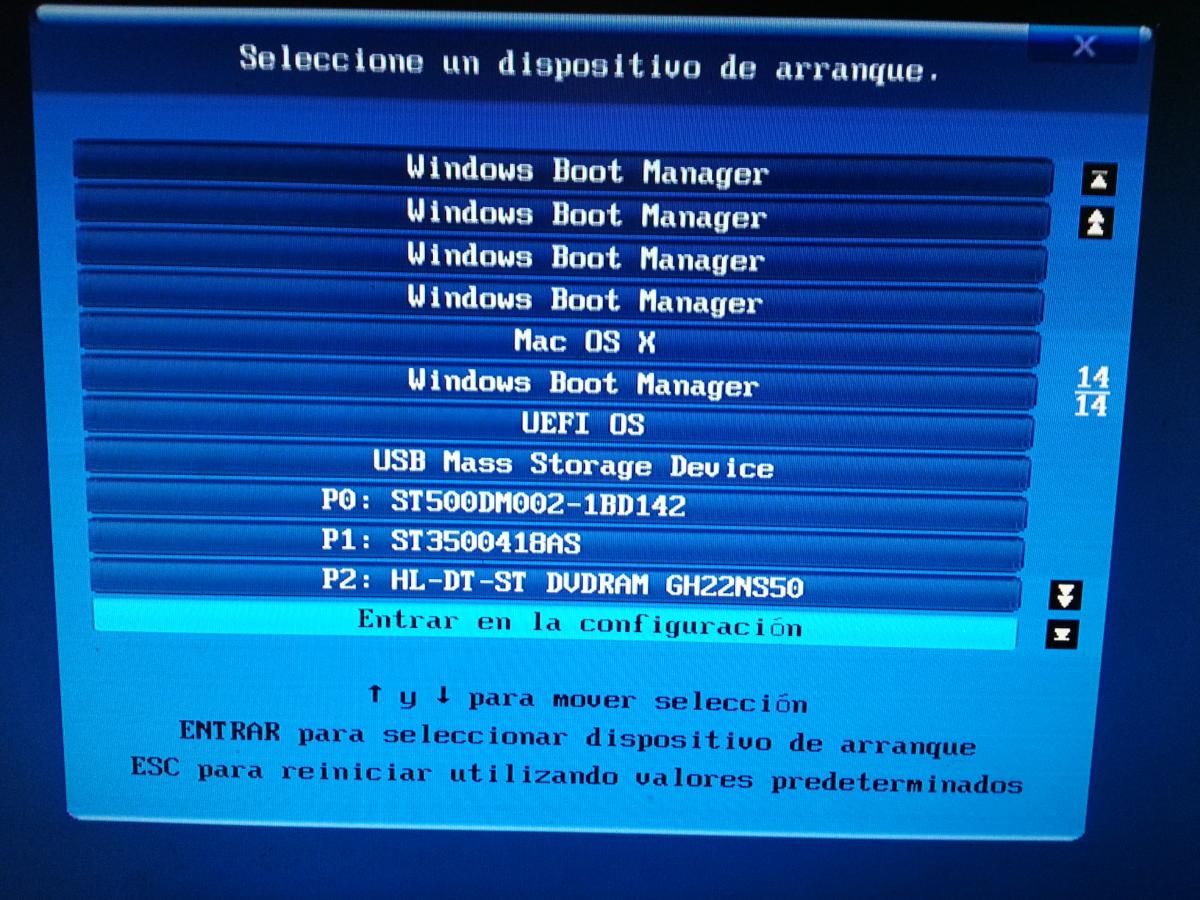

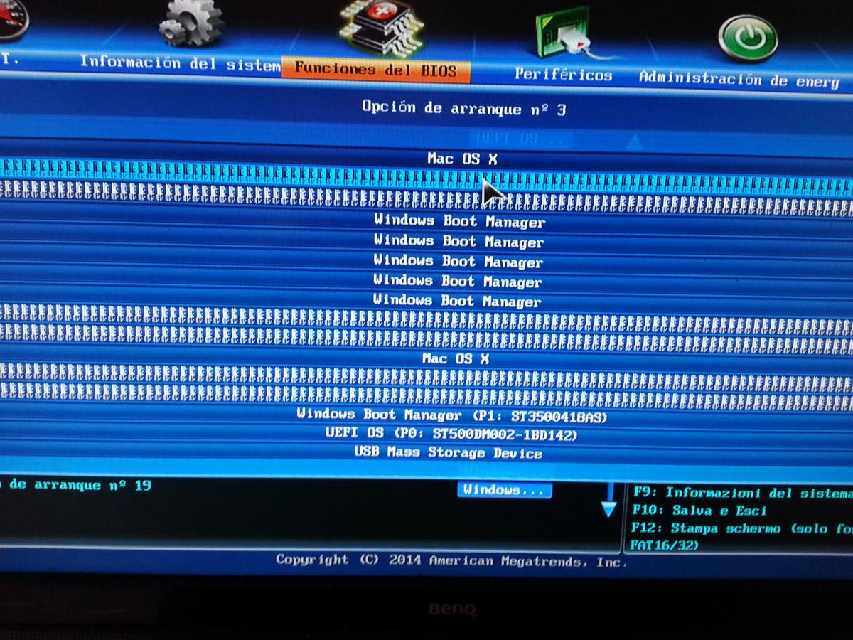

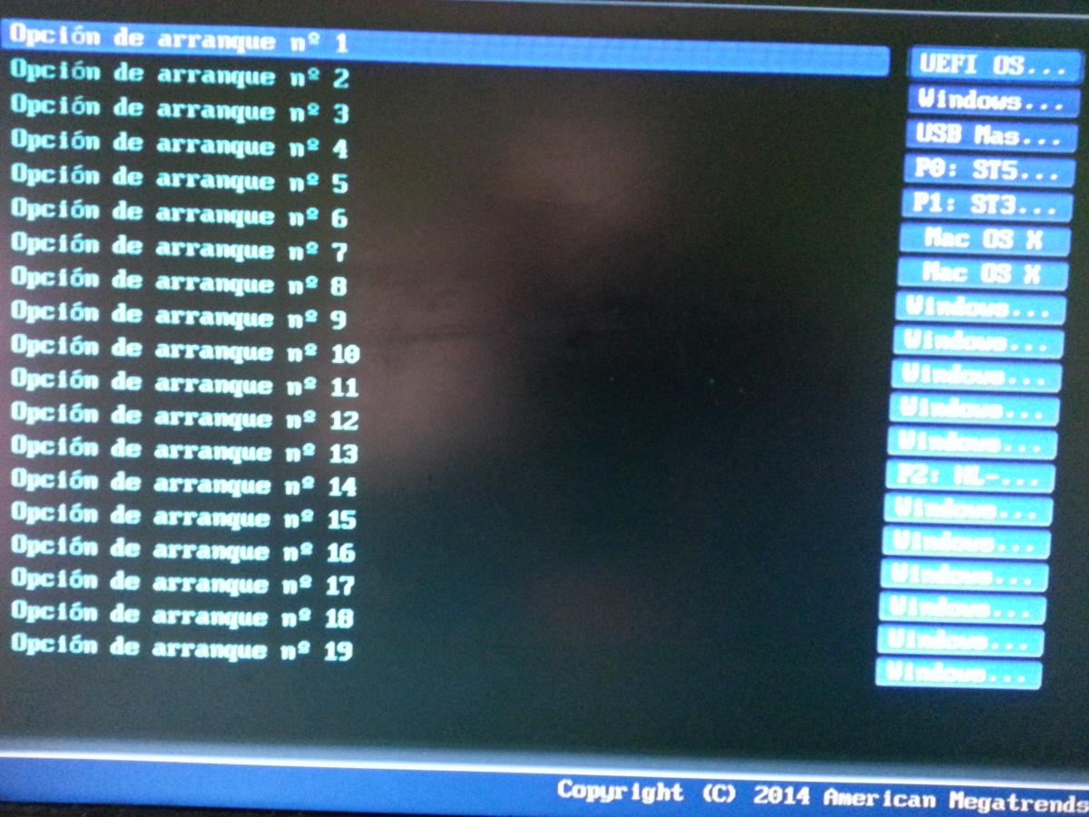

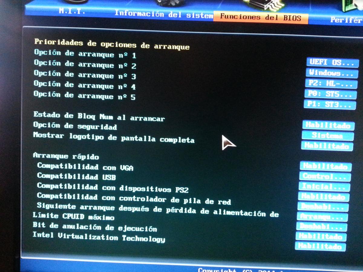

chuzzxx Posted March 9, 2015 Share Posted March 9, 2015 Buenas,me gustaria saber si hay manera de quitar entradas de particiones que se me han quedado en la bios despues de hacer varias instalaciones en modo UEFI,cuando al principio tenia unas cinco o seis opciones de arranque para elegir dispositivo,se han ido agregando entradas hasta las que tengo ahora.decir que esto no se soluciona reseteando la bios que es GA Z97M-DS3H,que tengo instalado yosemite 10.2 en un hdd y windows 8.1 en el otro. como digo cuando antes habia unas 6 ó 7 opciones de arranque,lo que tengo ahora es esto y dentro de cada de esas opciones me aparece esto otro asimismo en las opciones de arranque pulsando f12 al reinicio tengo esto la pregunta es,hay forma de borrar estas entradas en la bios para que no me aparezcan tantas? no veo la forma de hacerlo si alguno teneis idea se agradece la ayuda. Saludos Link to comment Share on other sites More sharing options...

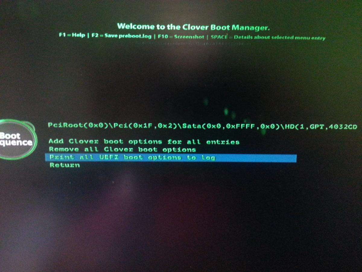

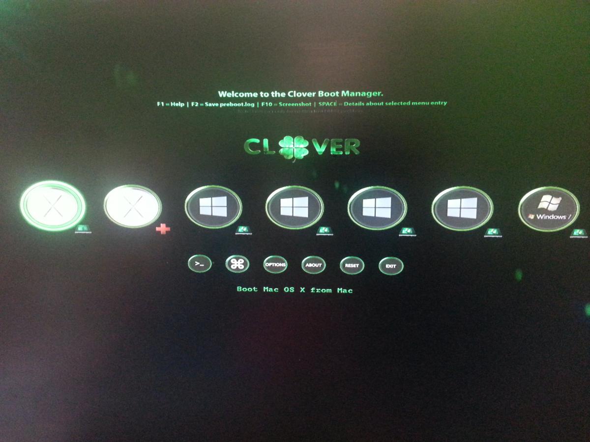

chuzzxx Posted March 10, 2015 Author Share Posted March 10, 2015 Hola maniac,gracias por responder.creo que te refieres a esto,pero no lo tengo muy claro,tendria que darle ahi donde dice "remove all clover boot options",eso quiere decir que elimine todas las opciones de booteo de clover por lo que entiendo no? no le he dado por si acaso no la vaya a liar despues,no se lo que hará si lo hago.segun tu esa opcion me dejaria eliminar alguna entrada o removería todas? Estas son las opciones de booteo que me aparecen en clover,las que utilizo son empezando por la izda,la primera es donde esta instalado mac,la siguiente una particion del disco de mac y despues aparece una de windows que es desde donde arranco el 8.1. el resto ya no son booteables Link to comment Share on other sites More sharing options...
Maniac10 Posted March 10, 2015 Share Posted March 10, 2015 Debería eliminar todas las entradas de Clover listadas por la bios. Luego puedes nuevamente añadirlas desde el mismo menú arrancando desde el disco manualmente o desde un USB con Clover. Link to comment Share on other sites More sharing options...
chuzzxx Posted March 11, 2015 Author Share Posted March 11, 2015 intenté eso que has dicho maniac,y no hacia nada en clover,se me quedaban las mismas entradas aun despues de reiniciar. lo que hice fue mirar en la pagina de gigabyte y suerte que he encontrado una actualizacion,una beta del firmware de la placa, lo he flasheado y ahora si ya se ha quedado todo en orden de momento,o sea que en mi caso la solucion era flashear. ahora esto ya tiene otra pinta,de todas formas muchas gracias por la ayuda Link to comment Share on other sites More sharing options...

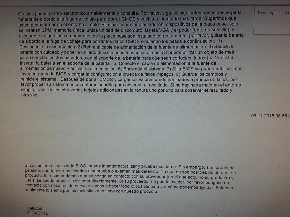

chuzzxx Posted March 11, 2015 Author Share Posted March 11, 2015 Despues de haber abierto ticket en gigabyte para hacer la consulta me contestan esto,puede ser válido para otras placas Link to comment Share on other sites More sharing options...
XAVIDENIA Posted March 12, 2015 Share Posted March 12, 2015 realmante eso se hace quitando las entradas desde el menu donde tienes todas las entradas.... osea tienes 3 so linux osx y windows en entrada uno pones osx , pues este arranca por medio de clover los demas so en la entrada dos pones windows el resto de entradas que no quieras las dejas en disable te vas y le das a salir y guardar y te aparecera un mensaje que te pregunta...... save and reset?? le das a ok y te guarda esas entradas y borra las que tienes en disable mensaje gigabyte de siempre no se mojan mucho digamos que es un protocolo tipico de comprobacion..... tan facil como eso por si te vuelve a pasar que sepas como se borran, que no es necesario flashear la bios para borrar esas entradas Link to comment Share on other sites More sharing options...
chuzzxx Posted March 12, 2015 Author Share Posted March 12, 2015 Hola xavi,linux no tengo,solo los otros dos y con respecto a las entradas, si le doy a deshabilitar y guardo,asi se queda,aparece como entrada deshabilitada pero no desaparece de la lista de opciones de arranque,en esta placa por lo menos,y lo que esta claro es que es una tonteria tener 19 opciones de arranque como puedes ver en el primer post.esto pasa cuando por el motivo que sea,despues de haber guardado bien la secuencia de arranque,clover intenta bootear desde un disco que no puede hacerlo o se hacen pruebas de arranque despues de instalar y genera esa entrada en la placa y ya te digo,a mi por lo menos aunque lo deje en la posicion de deshabilitado,se me sigue quedando la opcion en la bios y hasta que no he flasheado no han desaparecido Link to comment Share on other sites More sharing options...
