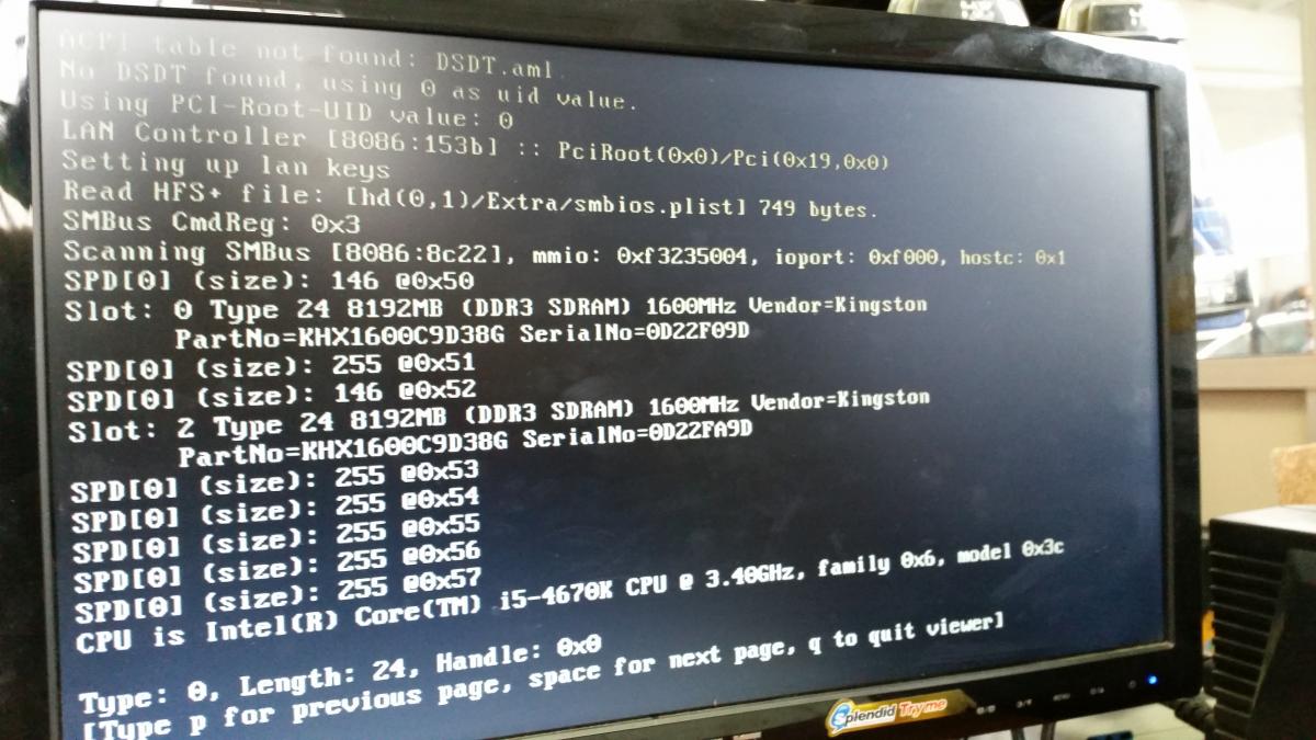

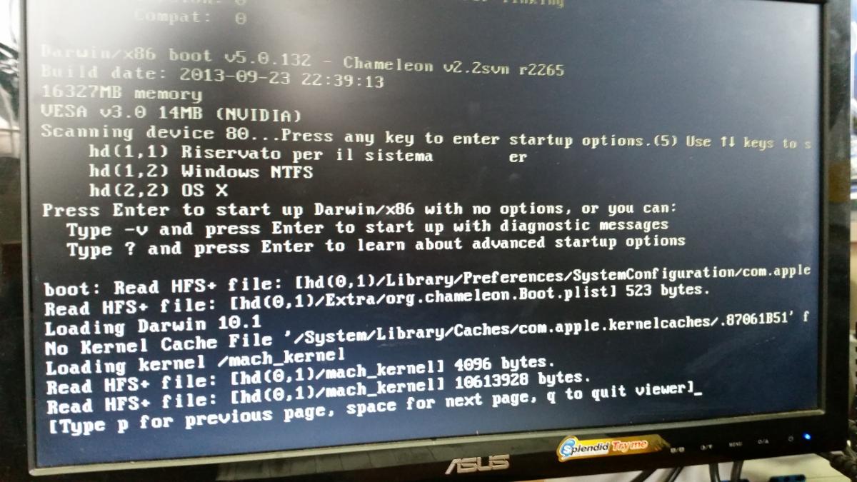

Ivo Guccione Posted February 27, 2015 Share Posted February 27, 2015 Ciao a tutti, Sono inesperto per quanto riguarda l'hackintosh, e ho sempre avuto problemi con l'installazione dei nuovi aggiornamenti. Io ho seguito svariate guide. E in tutte avevo un reboot istantaneo. Ho preso come riferimento questa guida perché mi sembra che nell'installazione di mavericks ho seguito questa guida. Allego il link "http://www.insanelymac.com/forum/topic/280756-guide-the-all-in-one-guide-to-vanilla-os-x-including-chameleon-dsdt-for-beginners-updated-for-yosemite/" Posto 2 foto con gli errori che mi da. Il mio hardware e intel core i5 4670K haswell scheda madre griphonz87 asus scheda grafica Nvidia GEForce GT 640 2048 mb Link to comment Share on other sites More sharing options...
carbo178 Posted February 27, 2015 Share Posted February 27, 2015 Sembra tu debba premere il tasto spazio per proseguire con il caricamento in verbose, o il tasto q per uscire dal verbose mode... mai visto Link to comment Share on other sites More sharing options...
Ivo Guccione Posted February 27, 2015 Author Share Posted February 27, 2015 No ho aggiunto il flags Wait=Yes per visualizzare correttamente l'errore. Prima il caricamento in verbose andava poi visualizzo l'errore. Come al solito non riesco ad arrivare all'installer. Hai mica qualche alternativa? O qualche soluzione? Link to comment Share on other sites More sharing options...
carbo178 Posted February 27, 2015 Share Posted February 27, 2015 Se il problema è il reboot è perchè devi mettere il kernel patchato per haswell, i vari kernels sono disponibili nella sezione downloads di questo forum (10.10 e 10.10.1 usano lo stesso kernel) Link to comment Share on other sites More sharing options...
Ivo Guccione Posted February 27, 2015 Author Share Posted February 27, 2015 Va sempre sostituito a quello presente nella cartella /System/Library/Kernels/kernel? E scusa e importante la versione di chamaleon utilizzata? Link to comment Share on other sites More sharing options...
carbo178 Posted February 27, 2015 Share Posted February 27, 2015 Va sempre sostituito a quello presente nella cartella /System/Library/Kernels/kernel? Yes E scusa e importante la versione di chamaleon utilizzata? L'ultima disponibile, in alternativa Enoch sempre l'ultima versione Link to comment Share on other sites More sharing options...
Fabio1971 Posted February 27, 2015 Share Posted February 27, 2015 Controlla da bios : la video impostala su PCIE disabilita VT-d Fabio Link to comment Share on other sites More sharing options...
