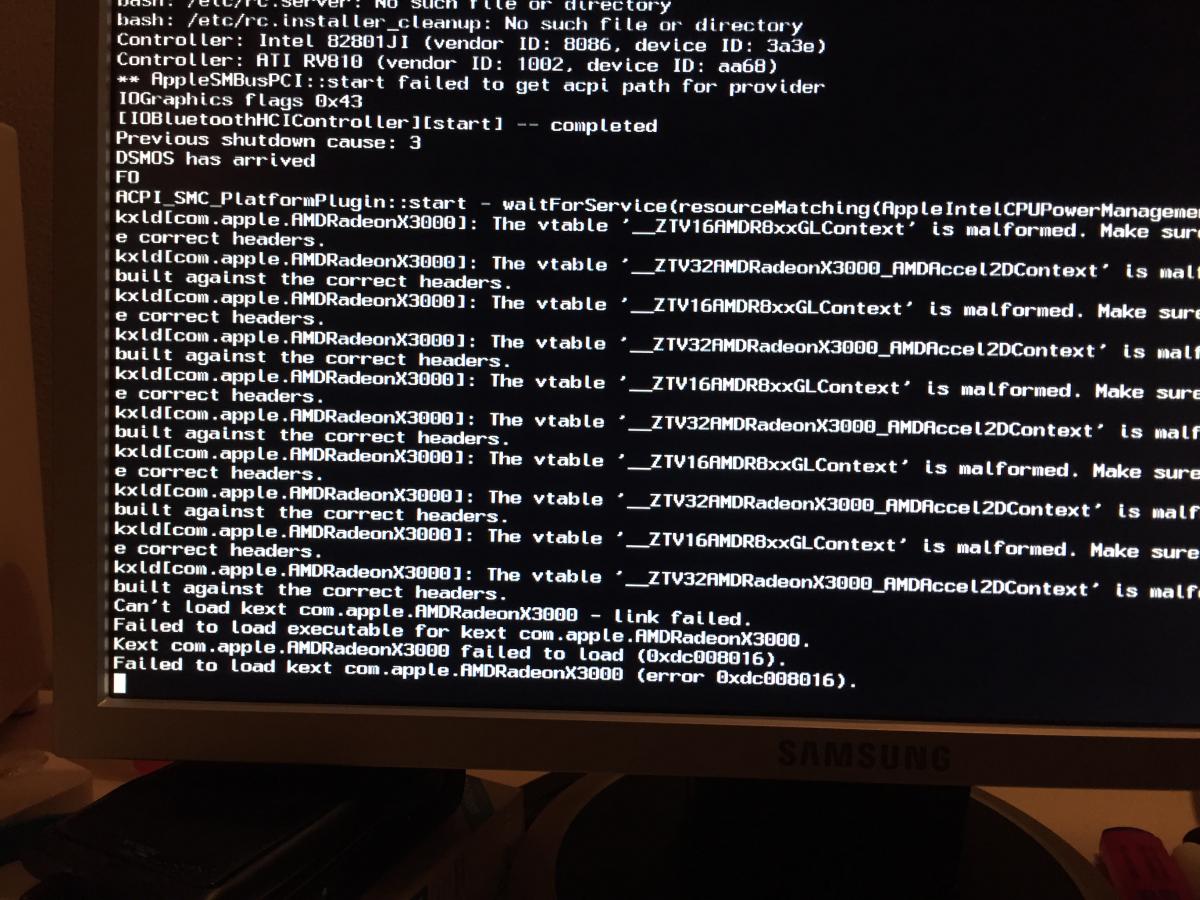

nick.0k Posted February 10, 2015 Author Share Posted February 10, 2015 Ciao sono ancora qua... ho appena installato i due kext con kext wizard, riparato i permessi e cache, configurato il org.chameleon.. con GraphicsEnabler=Yes e aticonfig=Eulemur Al riavvio da degli errori nuovi...non riesce a caricare il ket, segue schermata... Noto che prima trova un controller: ATI RV810 vendor id 1002 device id aa68 però se guardo le info di sistema mi da la solita 68f9... insomma...sono ancora nei guai.. grazie. ciao..! Link to comment Share on other sites More sharing options...

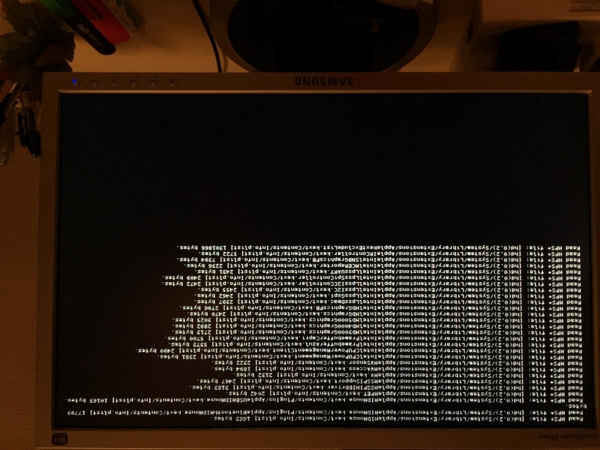

nick.0k Posted March 14, 2015 Author Share Posted March 14, 2015 Ciao, oggi provo ad accendere il pc come al solito... Mi si riavvia...? Con il comando -v vedo che si riavvia proprio all'inizio non arriva neanche alla schermata della mela.. Quando legge imprimi file.. Si blocca al info.plist mi sembra poi schermo nero e si riavvia...ma perché..??? Andava così bene...??!? Aiuto io!! Link to comment Share on other sites More sharing options...
Jolly Posted March 14, 2015 Share Posted March 14, 2015 Fai una prova. PC spento stacca tutto soprattutto l'alimentazione e schiaccia il pulsante di accensione un paio di volte (serve a scaricare i capacitors), poi ricollega e riprova Altrimenti prova ad avviare in "Single user mode" mettendo -s all'avvio, ci metterà un pò e quando si fermerà al prompt digita /sbin/fsck -fy se è tutto a posto ti apparirà ** The volume (name_of_volume) appears to be OK altrimenti se ci sono problemi ***** FILE SYSTEM WAS MODIFIED ***** in questo caso ripeti il esattamente il comando precedente fino a che non ti dice che tutto è ok, a quel punto digita reboot Link to comment Share on other sites More sharing options...
nick.0k Posted March 14, 2015 Author Share Posted March 14, 2015 Ciao, sono tornato al pc... scusate sono andato a mangiare al McDonalds con la family e ora sono leggermente pieno..... Provato entrambe le soluzioni: 1) scaricare i condensatori etc... niente.. 2) anche se flaggo con -s... ho provato addirittura -x -f etc.. mi si impalla sempre su questa schermata che allego.. visto che fino a ieri partiva alla perfezione avevo tolto il verbose mode...ma ricordo perfettamente che non caricava tutto quel po po di roba...boh.. Spero che la videata sia di aiuto.. Rimango in attesa prima di dover reinstallare tutto!!!! Grazie Nicola Link to comment Share on other sites More sharing options...
nick.0k Posted March 15, 2015 Author Share Posted March 15, 2015 Ciao, ancora non ho trovato una soluzione... non riesco proprio. Essendo che ho Yosemite 10.10.1... può essere che per sbaglio abbia installato l'update 10.10.2 e per questo mi si riavvia..? Quando viene fuori la notifica a lato in alto dove ti consente di aggiornare o rimandare.. che per sbaglio abbia aggiornato.. ciliegina sulla torta non ho fatto ancora nessun backup e tutti i kext li ho sulla scrivania dell'Hack.... sono furbo eh? Da win 8.1 c'è un modo per vedere la partizione Mac..? Oggi pomeriggio se non ho trovato soluzione mi toccherà reinstallare...!! Ciao Nicola Link to comment Share on other sites More sharing options...
Jolly Posted March 15, 2015 Share Posted March 15, 2015 Non so che dirti riguardo all'errore, ci possono essere un bel pò di spiegazioni e altrettante soluzioni. Comunque con gli hack è meglio avere un disco di backup avviabile, con quello che costano gli HDD adesso non dovrebbe essere un problema. Se hai ancora la pendrive di installazione prova ad avviare Yosemite partendo da quella, vediamo se almeno raggiungi il desktop per copiarti i File Link to comment Share on other sites More sharing options...

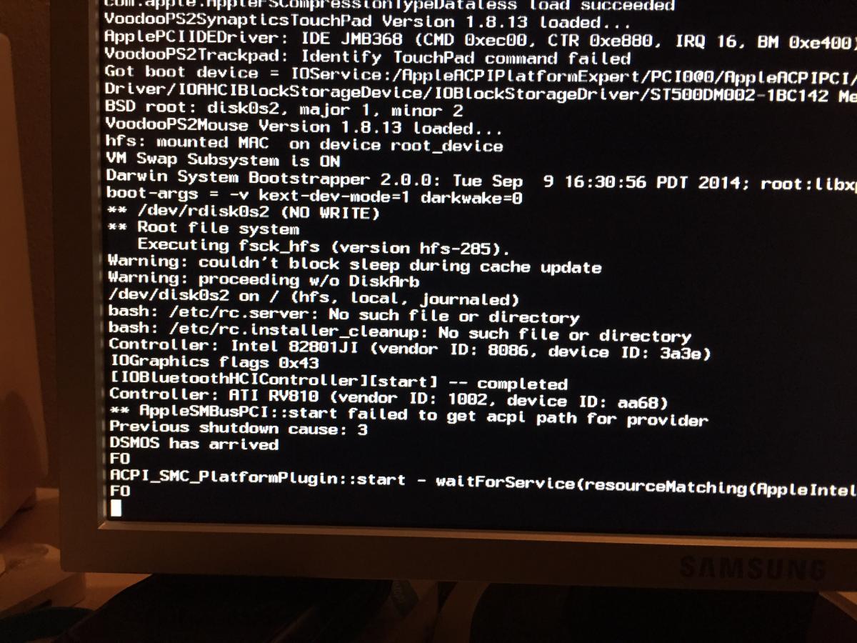

nick.0k Posted March 15, 2015 Author Share Posted March 15, 2015 Grande Jolly.. avviando il sistema con la usb è ripartito.. fatto un po' di prove, riavviato e ripartito normalmente, però mi da alcuni errori durante il caricamento e non mi riconosceva più la usb wifi della tplink TL-WN823N, ho reinstallato il pacchetto che ho sempre usato Wan_11n USB nativo realtek, riavviato sempre con errori ma è ripartita anche la connessione. Se riesco nel pomeriggio posto una schermata durante il caricamento... Comunque ancora grazie.. tiro un sospiro di sollievo... A dopo ciao Nicola Link to comment Share on other sites More sharing options...
