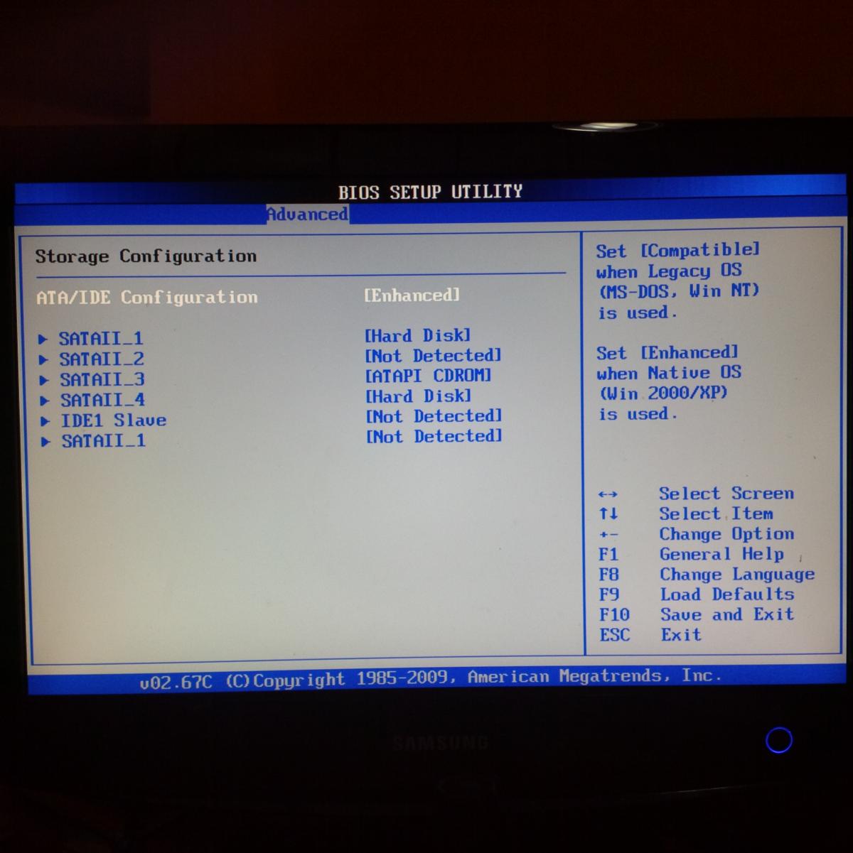

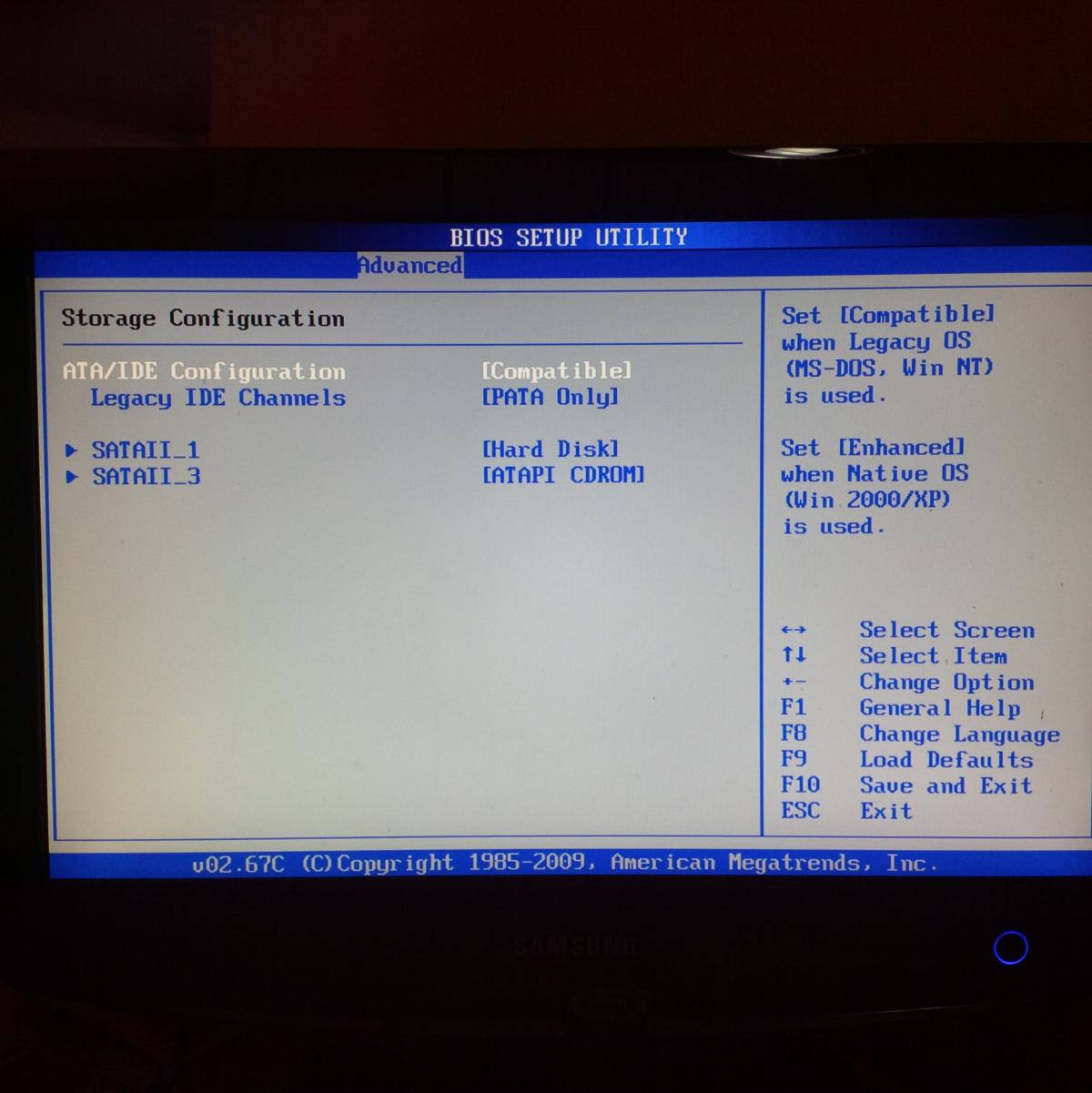

dokjunior Posted January 22, 2015 Share Posted January 22, 2015 (edited) Raga ho un problema su la prima installazione,allora ho creato la chiavetta da 8gb la mia impostazione hardware e la seguenteasrock G41M-VS3 R2.0,Processore Intel core 2 duo E8400,scheda video Asus Geforce GTX660Ti DirectCU II 2GB GDDR5,2 hard disk 1 ssd 60gb e 1 500gb ,4gb ddr3 da 1866 mhz ma gira a 1333 mhz,.....poi sono andato su impostazioni bios,advanced,acpi configuration Enabled,storage configuration ata/ide enhanced come boot di avvio ho impostato la chiavetta usb....salvo le impostazioni avvio con flag GraphichsEnabler=No e niente con GraphichsEnabler=Yes niente,con -v,-x,-f ma niente non succede proprio niente non so cosa fare .....un aiutino Edited January 22, 2015 by dokjunior Regolamento Link to comment Share on other sites More sharing options...

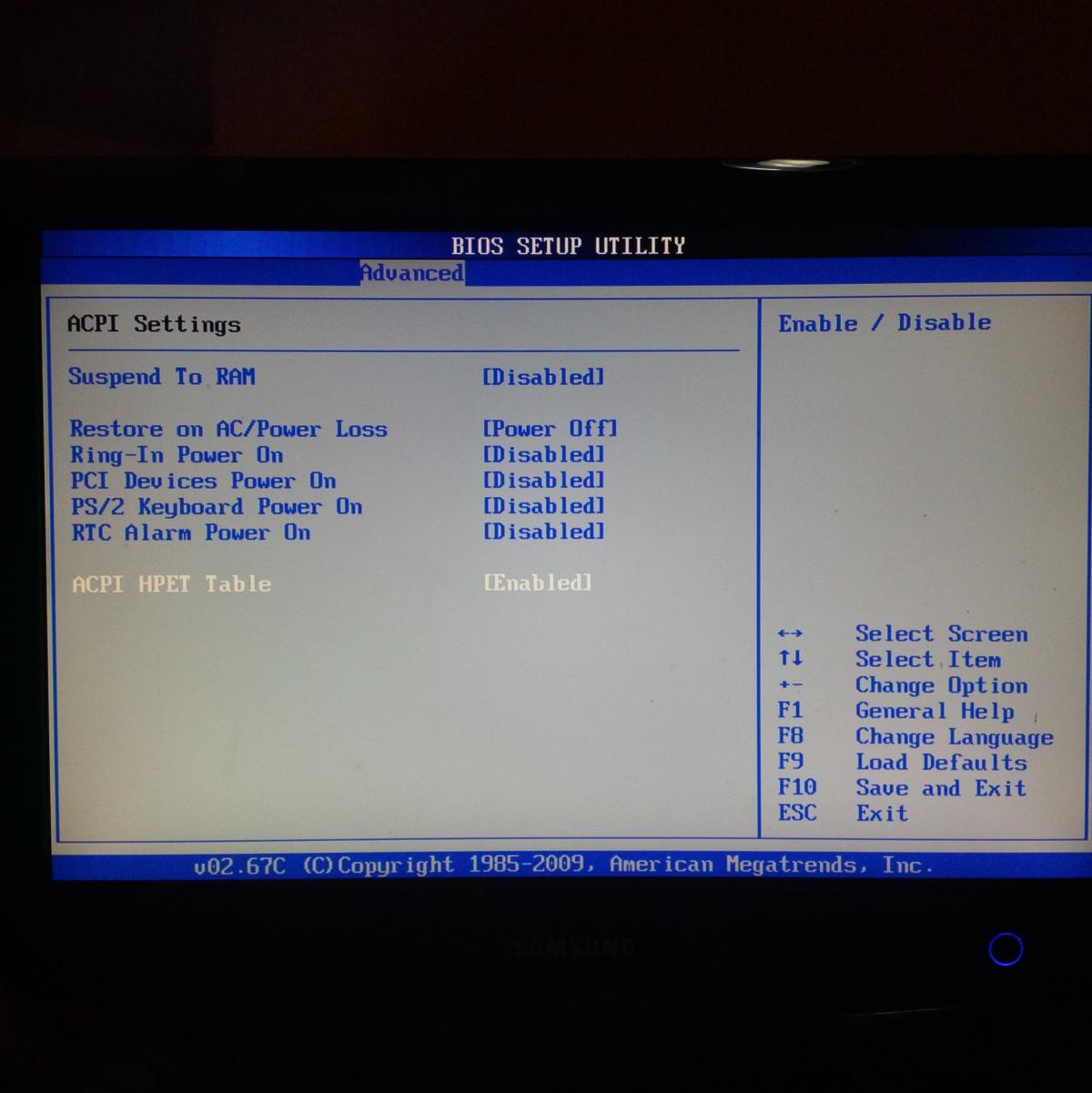

carbo178 Posted January 22, 2015 Share Posted January 22, 2015 Prova a cambiare Suspend to RAM Link to comment Share on other sites More sharing options...
Fabio1971 Posted January 23, 2015 Share Posted January 23, 2015 Da provare, aggiungi questo kext alla usb : http://www.insanelymac.com/forum/topic/303722-superviaata-103-for-yosemite/ Oppure un po' rischioso e' un bios mod Fabio 1 Link to comment Share on other sites More sharing options...

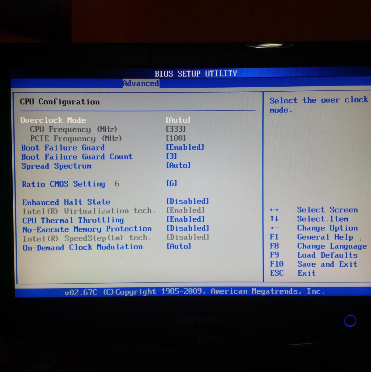

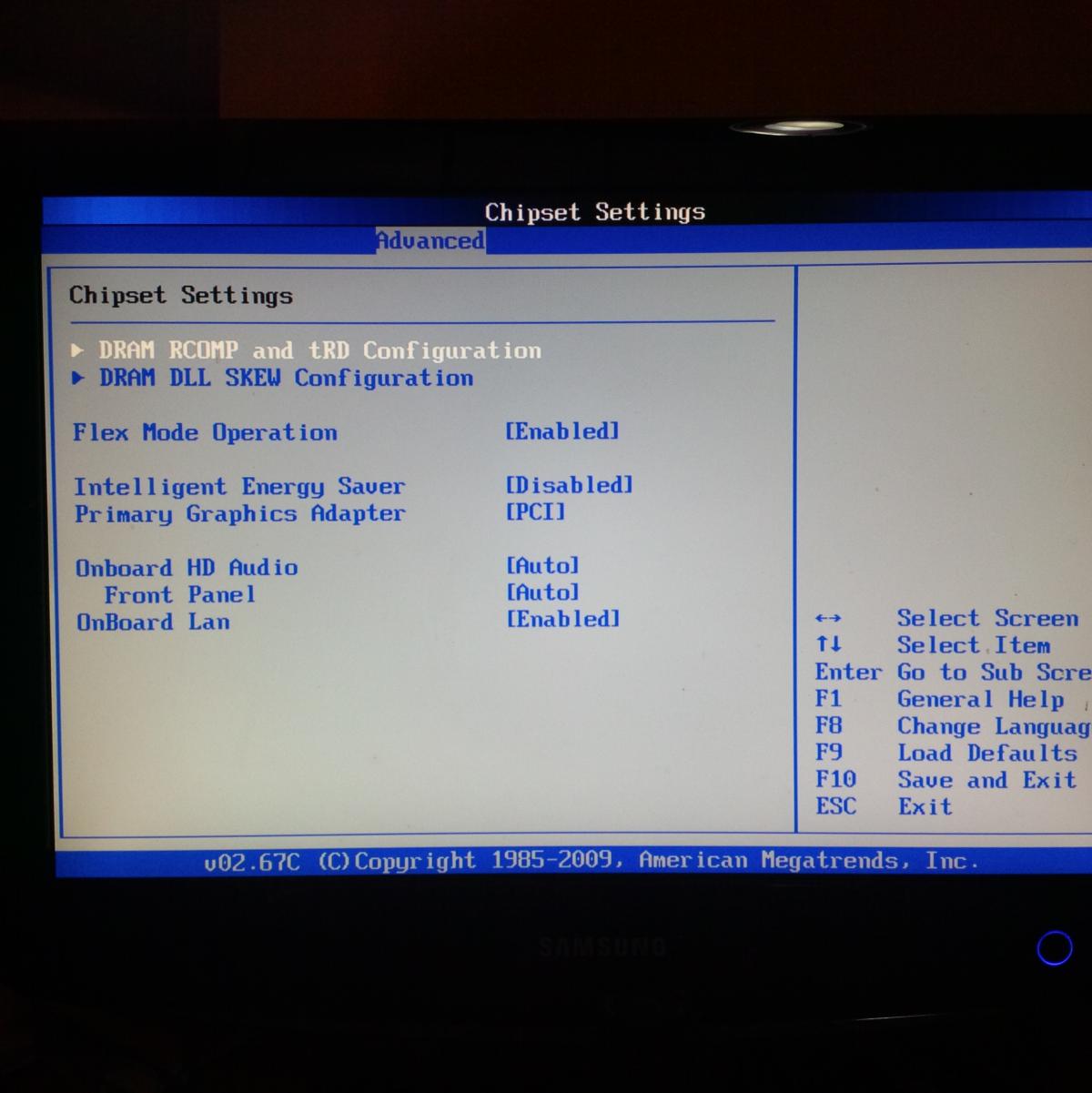

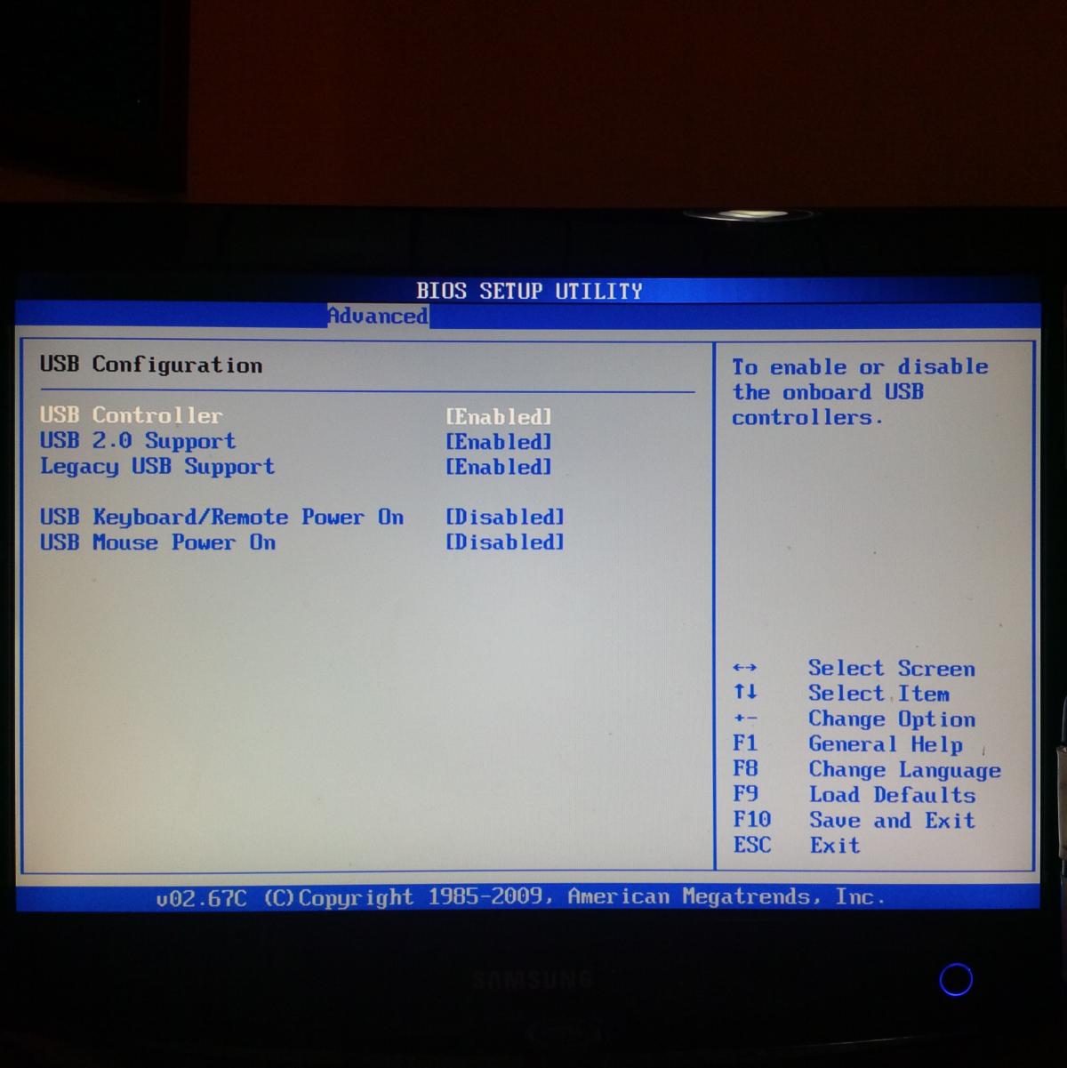

Bramante Posted January 23, 2015 Share Posted January 23, 2015 Bios tutto OK tranne le seguenti voci: No-Execute Memory Protection impostare su Enable On-Demand Clock Modulation impostare su Disable La tua MB supporta RAM fino a 1333 Mhz. Bye Link to comment Share on other sites More sharing options...
