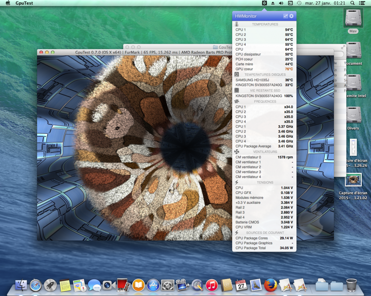

j'en sais un peu plus , j'ai installé un fakesmc avec la gestion gpu /HWMonitor , elle décroche à 72 °C pour le coup le ventirad accélère maintenant mais il n'est pas normal qu'elle décroche à 72 °C !! retour à l'envoyeur cdiscount   :yes:
elle décroche même à 42 °C ???

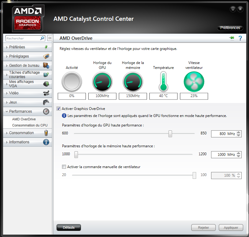

avec AMDoverdrive , j'ai baissé la fréquence GPU de 775 Mhz original à 750 Mhz et ça l'air de tenir , l'évaluation est resté à 7.6 avec toujours une belle image .
je vais essayer avec l'éditeur de bios CG ATI de  régler dans le bios la fréquence à 750 Mhz pour la bloquer à cette valeur max , je vous tiens au jus   :D

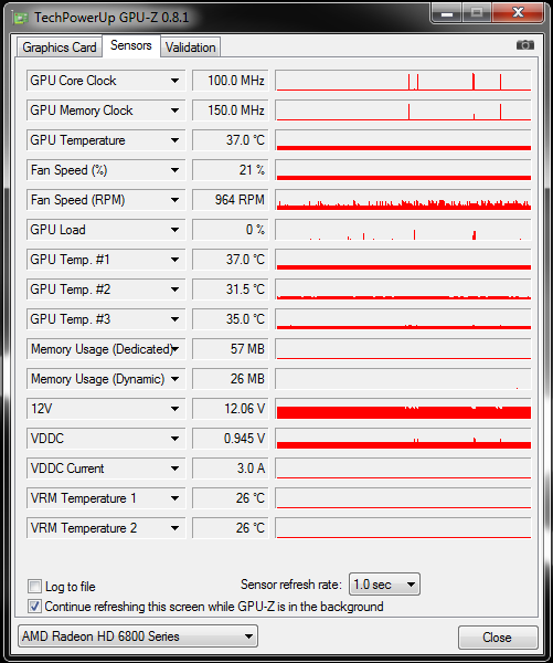

c'est bon , ce coup là , j'ai trouvé le problème de la CG , il s'agit d'un problème de gestion du ventirad , il tarde trop à accélérer , un truc que je ne pige pas  avec GPUZ , j'ai 4 valeurs de température GPU ? cela dit avec le rad à fond (4300 tr/mn) la valeur GPU 3 arrive à 73 *c et les autres valeurs en dessous de 70 *c , le test GeeK3D pendant 20 mn est stable , je n'ai plus de bug .
j'ai valeurs temp GPU , GPU 1 , GPU 2 , GPU 3 ?
il faut que je trouve un rad plus efficace et tout rentrera dans l'ordre :)

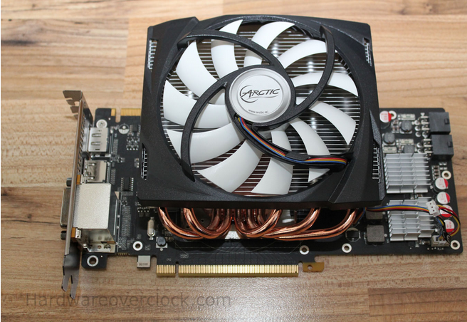

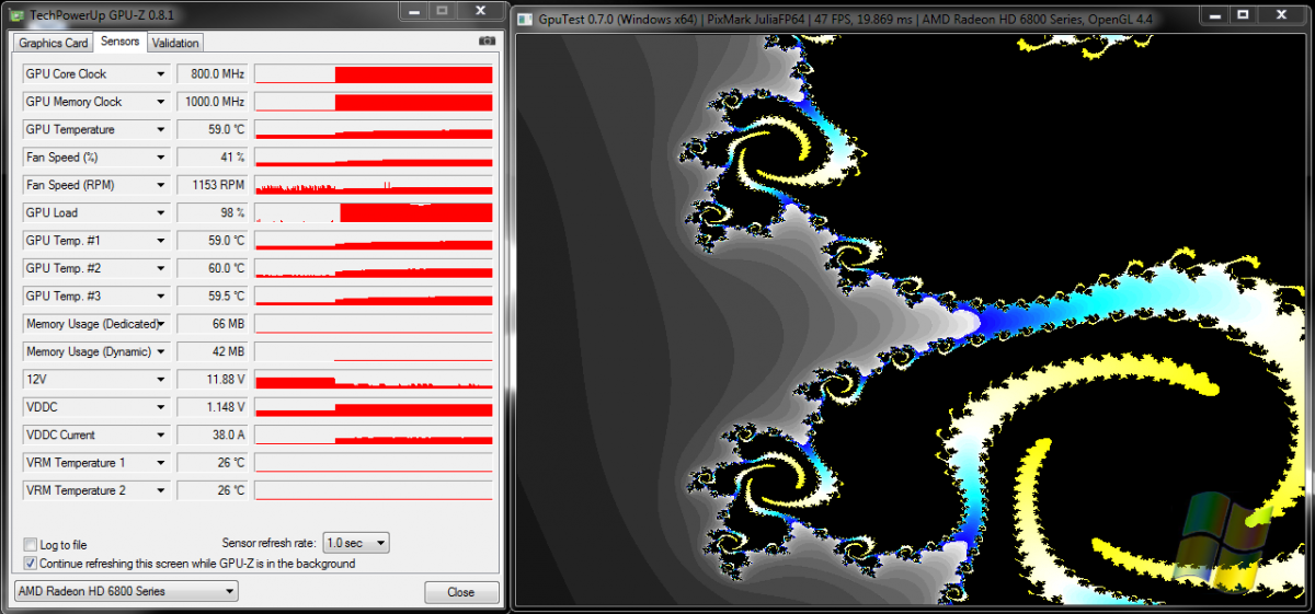

une petite remonté depuis windows et le nouveau Rad pour cette HD 6850 . J'ai fait quelques mesures satisfaisantes :D
il est assez monstrueux mais vraiment efficace , j'ai même fait des tests o/c à 800 Mhz et 850 Mhz (775 original) ça ne bronche pas !!!
pour vu que ça dure .................... :D
