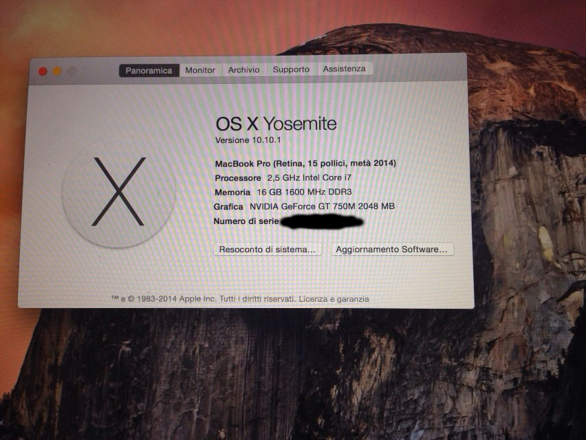

djniello Posted November 19, 2014 Share Posted November 19, 2014 Save ragazzi, ho installato yosemite sul mio vaio grazie a questo straordinario forum, volevo chiedervi aiuto (naturalmente) per completare e testare al meglio la mia installazione anche per aiutare altri utenti con caratteristiche o modelli di portatile simile al mio di seguito posterò dsdt in uso e org.chameleon.Boot.plist, adesso vi faccio un riassunto di tutto info hardware: Sony Vaio VPC-CB2S1E/B :: Processor Intel Core i5-2410M 2.3 GHz turbo boost 2,9 GHz :: Mainboard Intel HM65 :: Memory 8 GB in 2 slots DDR3-10600, 1333 MHz, :: schede grafiche Intel hd 3000 512 (integrata) AMD Radeon HD 6630M, GDDR3, 8.811.1.5000 :: Networking Atheros AR8151 PCI-E Gigabit Ethernet Controller (10/100/1000MBit), Atheros AR9285 Wireless Network Adapter (b g n ), 3.0 + HS Bluetooth:: Display 15.5 inch 16:9, 1920x1080 pixel, LG Display LP156WF1-TLC1 , LED backlighting, glossy: yes :: Harddisk ssd Samsung 840 da 120 GB (installato) ssd Samsung 840 da 256 GB (emergenza) :: Soundcard Intel Cougar Point PCH - High Definition Audio Controller :: Connections 3 USB 2.0, 1 USB 3.0, 1 VGA, 1 HDMI, 1 Kensington Lock, Audio Connections: 2x audio (headphones and microphone), Card Reader: 2-in-1 card reader (SD, MMC), cosa funziona? : Non sono un esperto, sono riuscito ad arrivare fino a qui grazie a voi quindi molte cose che ho fatto tramite voi o google neanche le ricordo, però credo che con l'aiuto di qualcuno potrò postare tutti i kext installati ecc... boot = credo chimera anche se nella root dell'hd c'è la cartella extra di chameleon scheda grafica intel hd 3000 funziona a 1024 (AppleIntelSNBGraphicsFB.kext) scheda grafica Ati 6630 ( ? ) se vado in resoconto sistema/grafica trovo questo: AMD Radeon HD 6630M: Modello Chipset: AMD Radeon HD 6630M Tipo: GPU Bus: PCIe Larghezza linea PCIe: x16 Fornitore: ATI (0x1002) ID dispositivo: 0x6741 ID revisione: 0x0000 non so il perché se vado in "risparmio energia" non c'e l'opzione per commutare in auto le schede grafiche porta vga ancora non provata porta Hdmi funziona ma non provato l'audio wifi Atheros ar9285 funziona ma non funziona il bluetooth scheda di rete Atheros AR8151 Funziona fotocamera funziona audio funziona con kext voodooHDA non ricordo la versione credo 2.qualcosa funziona FaceTime con chiamata da iphone, non funziona imessagge funziona apple store e iCloud insomma credo che il sistema gira all'80%, naturalmente vorrei testarlo con voi (anche perché non ci capisco una mazza) spero non dimentico niente, Attendo un vostro parere ed aiuto, mi scuso se ho commesso un qualche errore grazie ancora di tutto buona giornata Scusate perché non riesco a caricare il dsdt e org.chameleon.Boot.plist? Link to comment Share on other sites More sharing options...
djniello Posted November 19, 2014 Author Share Posted November 19, 2014 (edited) forse dimenticavo parecchie cose : installazione con metodo #####, partiva il boot ed arrivati alla schermata di chimera, davo invio senza nessun "flags", partenza dell'installazione prima della schermata mela lo schermo diventava nero come si spegnesse, ma dopo tanti tentativi ad inserire i "flags" mi son stufato ed ho messo il monitor con un cavo hdmi e per magia nel monitor si vedeva il menù installazione, quindi in pratica ho fatto tutta la procedura su un monitor esterno!!! il bios è bloccato quindi non posso modificare parametri tranne quelli come "boot da hdd ecc..", password di accesso bios, data e ora.Naturalmente ho settato in enabler la virtualizzazione,non sò se serviva farlo. Abilitato il supporto trim per ssd con Chameleon ssd optimizer (boot in meno di 12 secondi) una scheggia Un'altra cosa strana che trovo in "informazioni su questo mac" é questa: memoria 8 GB 20307 MHz DDR3 andando su resoconto di sistema/memoria invece trovo: ECC: Disabilitato Memoria aggiornabile: Sì Bank 0/SODIMM1: Dimensioni: 4 GB Tipo: DDR3 Velocità: 20307 MHz Stato: OK Produttore: Samsung Codice prodotto: M471B5273DH0-CH9 Numero di serie: 66319EAF Bank 1/SODIMM2: Dimensioni: 4 GB Tipo: DDR3 Velocità: 1333 MHz Stato: OK Produttore: Corsair Codice prodotto: CMSO4GX3M1A1333C9 Numero di serie: - altra cosa strana è che mi dice che è un macbook pro 13 pollici inizio 2011, ma credo sia dato dal numero di serie, o no? ho controllato che il mio numero di serie sia genuino, per mamma mela è originale , anche se l'assistenza tecnica via telefono e la copertura di riparazione non sono più attivi Edited November 19, 2014 by carbo178 Regolamento: i tools di Tonymac non sono supportati Link to comment Share on other sites More sharing options...
carbo178 Posted November 19, 2014 Share Posted November 19, 2014 Ciao, leggi il regolamento su Tonymac, i suoi tools non sono supportati. Per la scheda grafica non credo riuscirai a fare l'autoswitch, mentre la definizione di sistema va bene. Per caricare alcuni tipi di file è necessario comprimerli (zipparli) Ho guardato con Mac Tracker, puoi editare SMBIOS.plist mettendo MacBookPro 8,2 che si avvicina di più al tuo notebook (lo puoi fare con Chameleon Wizard) 1 Link to comment Share on other sites More sharing options...

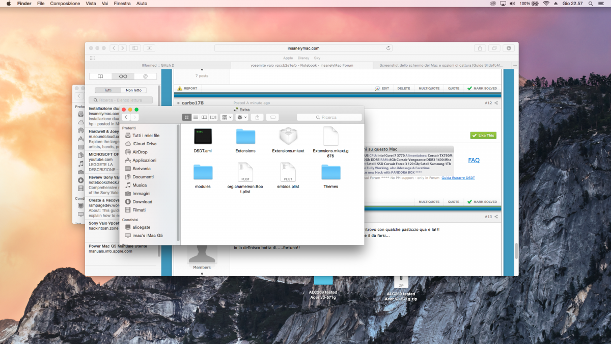

carbo178 Posted November 20, 2014 Share Posted November 20, 2014 Sembra che nella cartella Extra ci sia Extensions.mkext o una cartella Extensions con all'interno dei kext, confermi? 1 Link to comment Share on other sites More sharing options...
djniello Posted November 20, 2014 Author Share Posted November 20, 2014 si.. ma non sò come li ho messi!!! Link to comment Share on other sites More sharing options...
carbo178 Posted November 20, 2014 Share Posted November 20, 2014 Fai uno screen del contenuto della cartella Extensions Link to comment Share on other sites More sharing options...
djniello Posted November 20, 2014 Author Share Posted November 20, 2014 in pratica ci sono riuscito leggendo e facendo delle prove quindi mi ritrovo con qualche pasticcio qua e la!!! purtroppo avendo poco tempo a disposizione non ho mai capito bene il da farsi... io la definisco botta di.....fortuna!! ecco: Link to comment Share on other sites More sharing options...

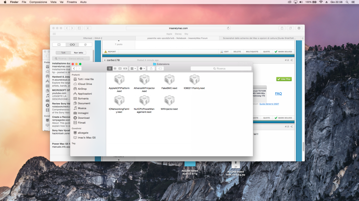

carbo178 Posted November 20, 2014 Share Posted November 20, 2014 Vedo diversi kext per ethernet e wifi, controlla le periferiche Ethernet e wifi da resoconto di sistema, dimmi il nome delle periferiche Link to comment Share on other sites More sharing options...
djniello Posted November 20, 2014 Author Share Posted November 20, 2014 ora forse sto ricordando........ prima di questa installazione ne ho provate altre due prima con ml e poi con maverics, infatti provando non riuscivo ad installare maverics senza andare in kernelpanic poi un bel giorno copiai la cartella extra da ml e maveric girava dopo di chè ho fatto lo stesso per yosemite... Qualcomm Atheros AR8151 v2.0 Gigabit Ethernet: Nome: Qualcomm Atheros AR8151 v2.0 Gigabit Ethernet Tipo: Controller Ethernet Bus: PCI ID produttore: 0x1969 ID dispositivo: 0x1083 ID fornitore sottosistema: 0x104d ID sottosistema: 0x9081 ID revisione: 0x00c0 Ampiezza link: x1 Nome BSD: en0 Nome Kext: AtherosL1cEthernet.kext Posizione: /System/Library/Extensions/AtherosL1cEthernet.kext Versione: 1.2.3 Versioni software: CoreWLAN: 5.0 (500.35.2) CoreWLANKit: 4.0 (400.35) Menu extra: 10.0 (1000.33.2) Informazioni di sistema: 9.0 (900.9) Famiglia IO80211: 7.0 (700.52) Diagnosi: 4.0 (400.68) Utility AirPort: 6.3.4 (634.17) Interfacce: en1: Tipo di scheda: AirPort Extreme (0x168C, 0xE037) Versione firmware: Atheros 9285: 4.0.74.0-P2P Indirizzo MAC: 90:00:4e:cc:17:31 Locale: APAC Codice paese: Modalità PHY supportate: 802.11 a/b/g/n Canali supportati: 1, 2, 3, 4, 5, 6, 7, 8, 9, 10, 11, 12, 13 Wake On Wireless: Supportato AirDrop: Supportato Stato: Connesso Informazioni network attuale: Link to comment Share on other sites More sharing options...

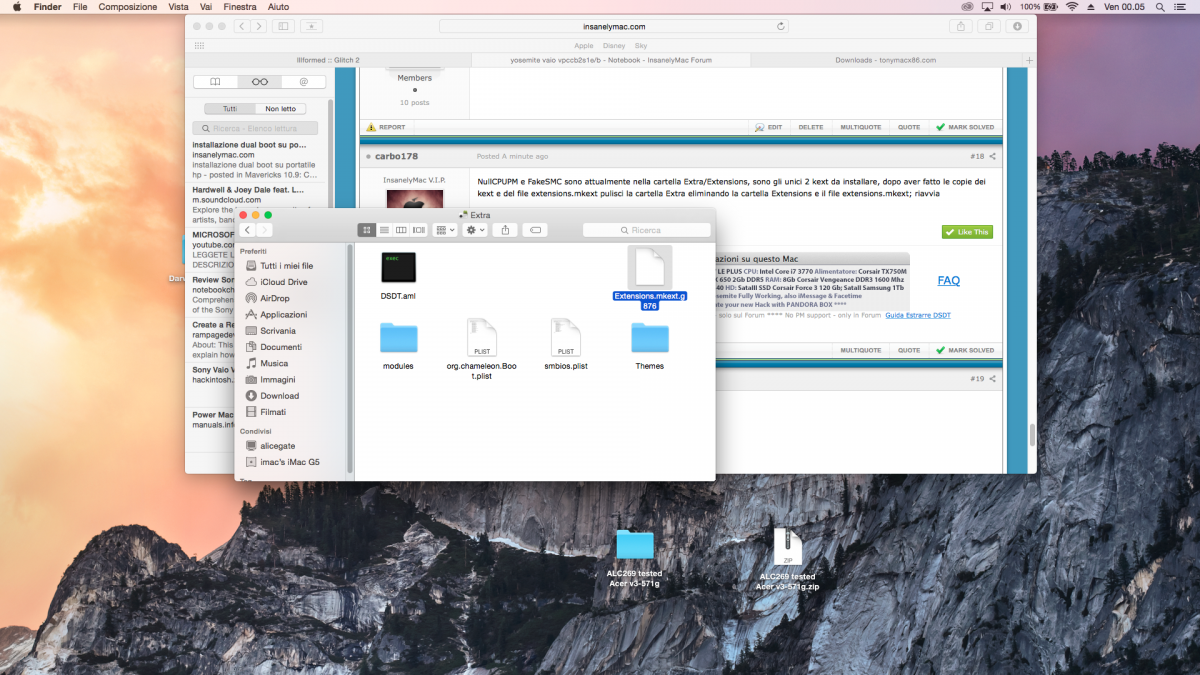

carbo178 Posted November 20, 2014 Share Posted November 20, 2014 Copia tutti i kext presenti nella cartella Extensions sulla scrivania, copia anche extensions.mkext nella stessa posizione. Installa FakeSMC e NullCPUPM in S/L/E con kext wizard o col programma che più ti aggrada; AtherosL1cEthernet.kext è già presente in S/L/E quindi fai senza installarlo nuovamente. Elimina extensions.mkexte la cartella Extensions da Extra, riavvia e guarda se il wifi viene ancora riconosciuto 1 Link to comment Share on other sites More sharing options...
djniello Posted November 20, 2014 Author Share Posted November 20, 2014 ok provo... FakeSMC e NullCPUPM li trovo nella sezione di download o gogle? poi devo installare i kext ed mkext che sono nella scrivania? dopo o prima di riavviare? Link to comment Share on other sites More sharing options...
carbo178 Posted November 20, 2014 Share Posted November 20, 2014 NullCPUPM e FakeSMC sono attualmente nella cartella Extra/Extensions, sono gli unici 2 kext da installare, dopo aver fatto le copie dei kext e del file extensions.mkext pulisci la cartella Extra eliminando la cartella Extensions e il file extensions.mkext; riavvia 1 Link to comment Share on other sites More sharing options...
djniello Posted November 20, 2014 Author Share Posted November 20, 2014 ok vedo... scusami ancora sto diventando stressante.... devo eliminare anche Extensions.mkext.g876 Link to comment Share on other sites More sharing options...
carbo178 Posted November 20, 2014 Share Posted November 20, 2014 Quello dovrebbe essere ininfluente, ma già che ci sei eliminalo 1 Link to comment Share on other sites More sharing options...
djniello Posted November 20, 2014 Author Share Posted November 20, 2014 ok riavvio.... fatto... tutto nella norma!! Link to comment Share on other sites More sharing options...
