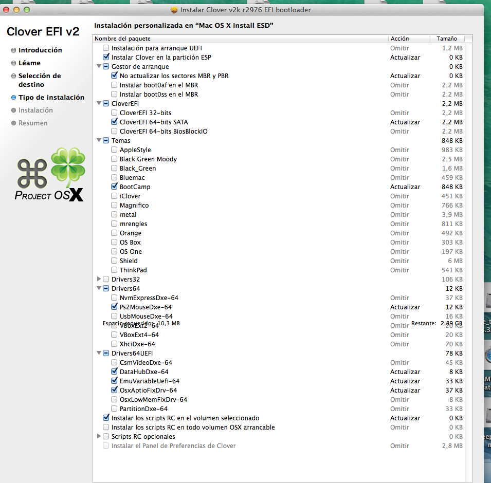

Java Lava Posted October 26, 2014 Share Posted October 26, 2014 Hola todos, estoy tratando instalar Mountain Lion sobre una PC con BIOS EFI (al menos es lo que creo yo) El problema es sencillo de explicar porque no puedo hacer que la maquina arranque desde el pendrive USB La accion que realizo es elegir desde el BIOS que la PC arranque desde el pendrive usb El sintoma es que se queda en la pantalla negra con la linea blanca parpadeante (ni siquiera carga la interfaz GUI del Clover) La configuracion del equipo es la siguiente Motherboard: Asus P5QC con el BIOS actualizado a la ultima version CPU: Q8300 2,33 Ghz Placa grafica: nVidia 8400 GTS de 512 Mb La manera de crear el pendrive USB con el OS X Mountain Lion para instalar la saque de este sitio http://cloverboot.weebly.com/install-osx.html la diferencia que en vez de copiar el Mavericks use el Mountain Lion 10.8.5 A continuacion dejo el config.plist y la captura de pantalla de las opciones que use al instalar el Clover en la particion EFI Yo creo que el BIOS de este motherboard es unicamente EFI porque no veo que pueda cambiar el tipo de arranque en ninguna parte del BIOS Gracias por adelantado config.zip Link to comment Share on other sites More sharing options...
Maniac10 Posted October 27, 2014 Share Posted October 27, 2014 Las bios legacy son por lo general pantallas estilo DOS, de color azul de fondo y sin mouse. Mira este video, en la primera parte muestran una bios legacy, en la segunda parte es UEFI. Seria importante saber antes que nada si es UEFI o legacy, de ahi vemos el resto. Link to comment Share on other sites More sharing options...
Java Lava Posted October 27, 2014 Author Share Posted October 27, 2014 Hola Maniac10 Gracias por responder, entonces de acuerdo a tu descripcion y al video puedo decir que es una BIOS legacy Gracias por adelantado Link to comment Share on other sites More sharing options...
Maniac10 Posted October 27, 2014 Share Posted October 27, 2014 Entonces instala boot0af en el pendriver y debería arrancar. Y ese video es de tu placa madre así que debería estar disponible la actualización a UEFI en caso que quieras probarlo. 1 Link to comment Share on other sites More sharing options...
Java Lava Posted October 27, 2014 Author Share Posted October 27, 2014 Gracias Maniac10 Voy a probar lo que me dices de instalar el boot0af. Sobre cambiar la BIOS, el titulo dice que es para los P5Q series pero en el video ponen que es para el P5Q deluxe y si busco en la pagina de soporte de Asus el BIOS EFI, solo esta diponible para la version deluxe. Supongo que tendre que quedarme con las ganas o sugerirle a mi amigo que es hora de comprar algo mas moderno Gracias por responder Link to comment Share on other sites More sharing options...
Maniac10 Posted October 27, 2014 Share Posted October 27, 2014 Bueno, sera con bios normal entonces. Proba instalar Clover en legacy y comenta si funciona o no. Suerte! Link to comment Share on other sites More sharing options...
