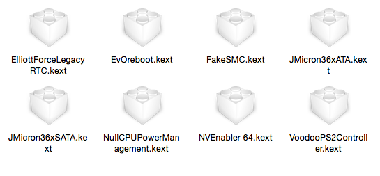

carbo178 Posted October 13, 2014 Share Posted October 13, 2014 Il mouse è USB? Vai in Sistema/Libreria/Extensions e guarda quali di questi kext sono presenti: Link to comment Share on other sites More sharing options...
Nattyczz Posted October 13, 2014 Author Share Posted October 13, 2014 NESSUNO .. Solo jmicron peró è JMicronATA.kext e vodoo che peró è VoodooHDA.kext Link to comment Share on other sites More sharing options...
carbo178 Posted October 13, 2014 Share Posted October 13, 2014 Bene, ti serve Kext Wizard, vai in Extra/Extensions ed installa FakeSMC e NullCPUPowerManagement in S/L/E, elimina extensions.mkext da Extra poi riavvia con -v. Se si blocca posta una foto ed avvia con -v -f Link to comment Share on other sites More sharing options...

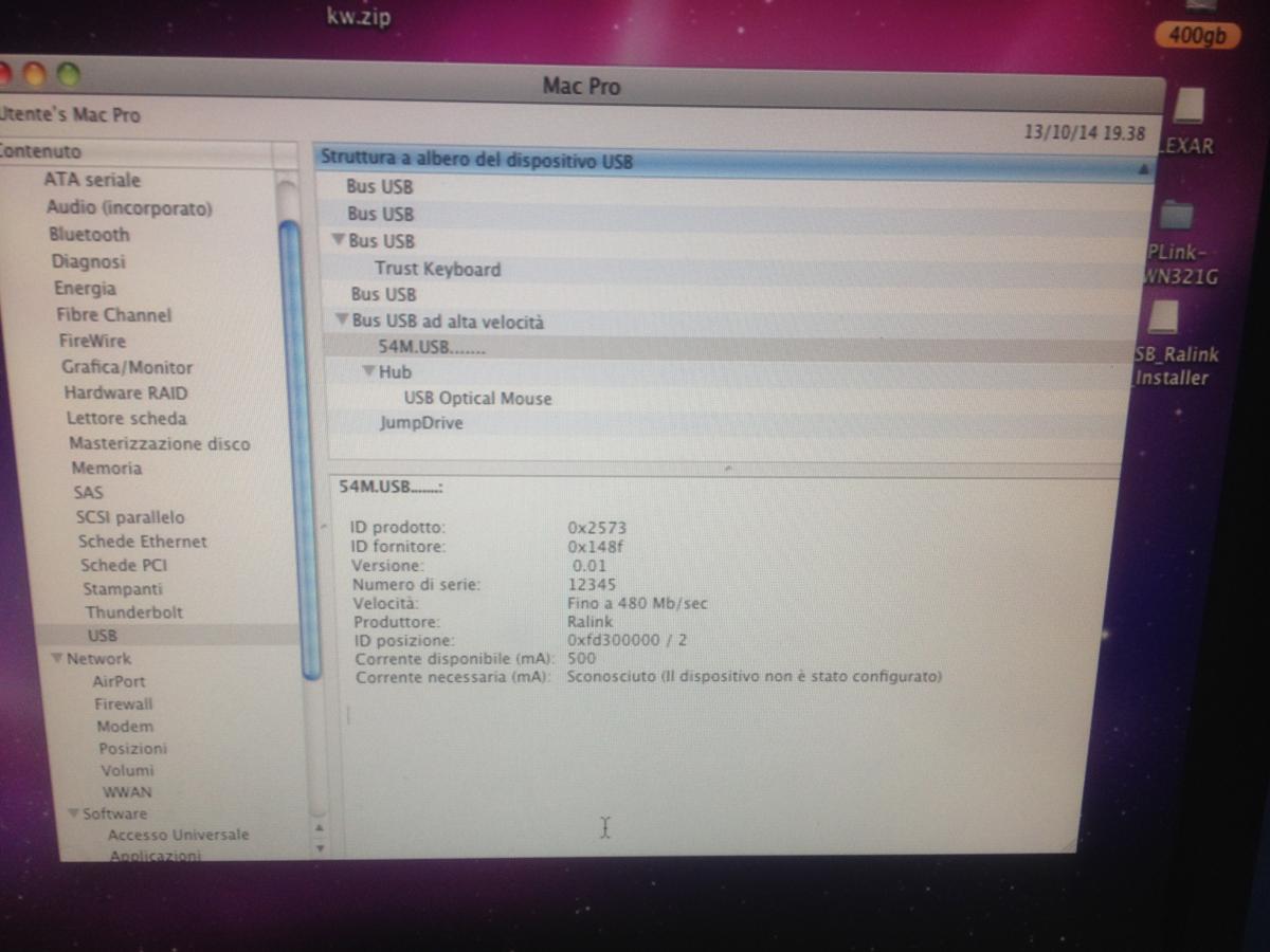

carbo178 Posted October 13, 2014 Share Posted October 13, 2014 Non mi hai risposto, il mouse è USB? Dimmi il modello della TP-Link, vai in Mela-Informazioni su questo Mac-Più informazioni-Resoconto di sistema, individua la TP-Link e fai uno screen del dispositivo con Istantanea.app (scorciatoia da tastiera: combinazione di tasti Windows+Maiuscolo+4) Link to comment Share on other sites More sharing options...
Nattyczz Posted October 13, 2014 Author Share Posted October 13, 2014 Sisi scusami non avevo letto è USB comunque la pennetta è una TP-LINK : TL-WN321G.. Su informazioni mac non la posso vedere !!! Ti ho già detto che non me la legge più non lampeggia nemmeno la lucina rossa .. Ho cercato drivers per 64 bit ma niente magari tu riesci a trovare qualcosina .. !! Link to comment Share on other sites More sharing options...

carbo178 Posted October 13, 2014 Share Posted October 13, 2014 Intanto vai con Mavericks, poi pensiamo ad un eventuale Yosemite. Riprova a guardare nel resoconto di sistema se alla voce USB è presente la TP-Link (ho bisogno di sapere ven-id e dev-id) EDIT: leggi sulla pennetta se è V1, V2, V3 o V4 Link to comment Share on other sites More sharing options...

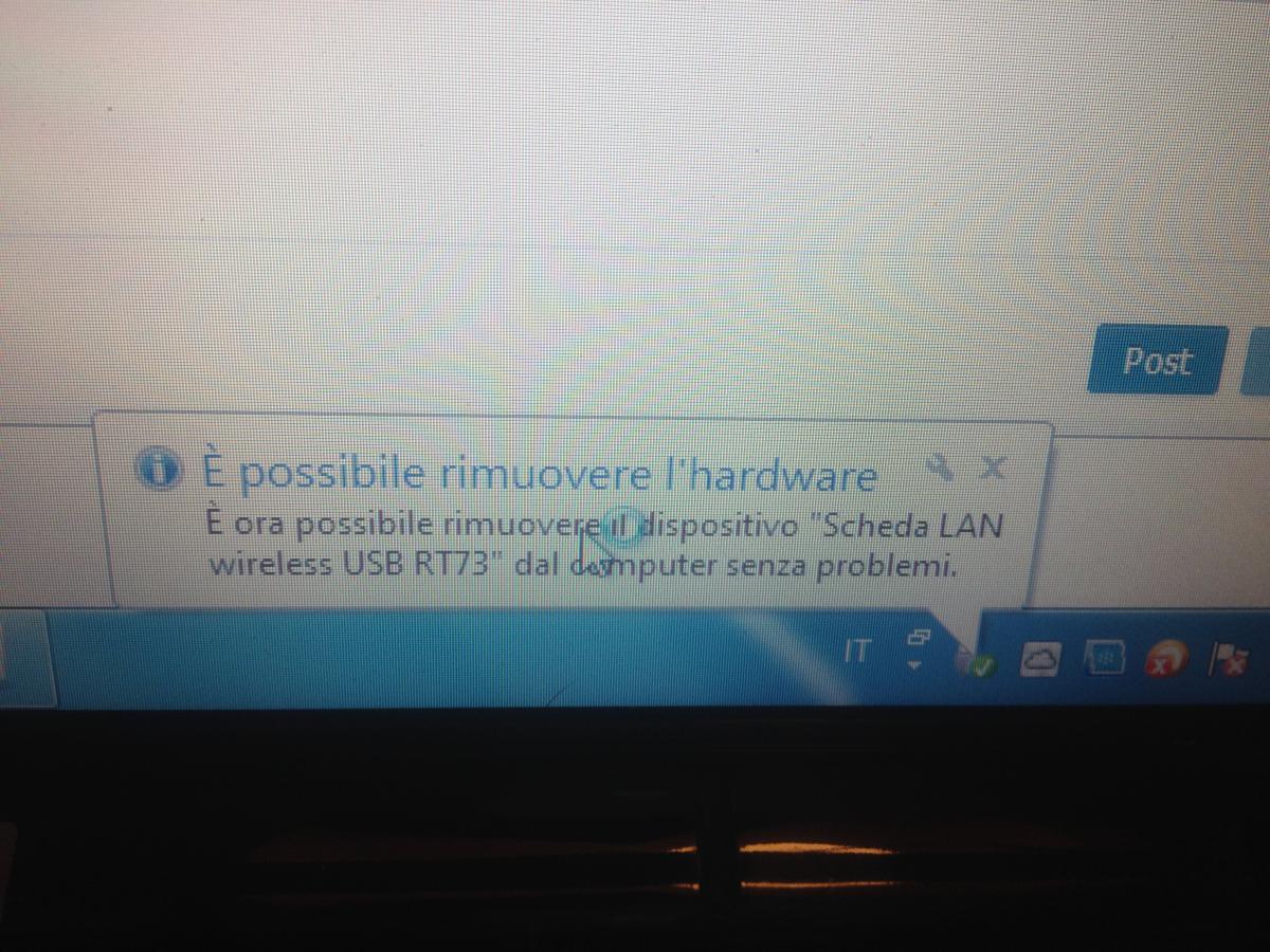

Nattyczz Posted October 13, 2014 Author Share Posted October 13, 2014 Va bene allora ho riscontrato il problema del mouse e ho aggiunto la stringa UsbBusFix=Yes e ora e' perfetto !! Sulla pennetta non c'è scritto niente ma al resoconto sistema ti allego la foto !! La legge '54M.USB' Se la attacco al portatile windows legge i drivers della pennetta e quando la stacco la chiama così : Link to comment Share on other sites More sharing options...

carbo178 Posted October 13, 2014 Share Posted October 13, 2014 id Prodotto: 2573id Fornitore: 148FProva questo, disinstalla gli altri programmi per gestire il wifi Ralink Airport.zip Link to comment Share on other sites More sharing options...
