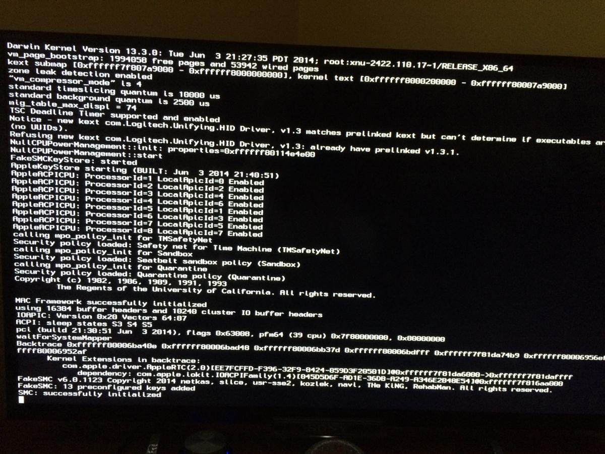

trosky66 Posted October 2, 2014 Share Posted October 2, 2014 Salve Ho installato la nuova cpu Intel I4790k ed ora il sistema non si avvia più. Rimane schermo bianco con la mela ed il cerchietto che gira e non va oltre. Avevo in precedenza la cpu Intel I4770k e tutto andava bene. Che sarà successo? Non mi va di rimettere il vecchio processore. Il sistema non si avvia nemmeno se lo faccio partire da pennetta e nemmeno se faccio una nuova installazione. Grazie Link to comment Share on other sites More sharing options...
iLoveOSX Posted October 2, 2014 Share Posted October 2, 2014 Avvia in verbose e posta il log Link to comment Share on other sites More sharing options...
trosky66 Posted October 2, 2014 Author Share Posted October 2, 2014 Suppongo con il comando -v. Link to comment Share on other sites More sharing options...
Fabio1971 Posted October 2, 2014 Share Posted October 2, 2014 Se utilizzi la tabella ssdt prova a eliminarla e avvia con -x Fabio Link to comment Share on other sites More sharing options...
trosky66 Posted October 2, 2014 Author Share Posted October 2, 2014 Il kernel con -x va in panic. Non so cosa e' la tabella ssdt. Non sono uno molto ferrato. Link to comment Share on other sites More sharing options...

Fabio1971 Posted October 2, 2014 Share Posted October 2, 2014 Prova -x -f Fabio Link to comment Share on other sites More sharing options...
trosky66 Posted October 2, 2014 Author Share Posted October 2, 2014 Sono entrato con una risoluzione brutta.A questo punto che faccio? Link to comment Share on other sites More sharing options...
