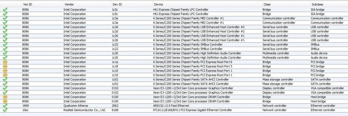

SNS Posted September 22, 2014 Share Posted September 22, 2014 Olá a todos do forum, esse é 1º topico... Queria informações se meu hardware é compativel com o Mavericks 10.9 e o que pode ser trocado, mudado...etc: PC Lenovo H520g Placa mãe 90A3A6P Socket 1155 Chipset: Intel H61 Audio: Realtek ALC662 Rede: Realtek RTL8168/8111 Processador: Pentium G2030 Intel HD Graphics (Aida64 diz hd2500) 4gb ddr3 Kingston HD Wester Digital sata3 500gb Na BIOS não tem essas opções: HPET mode ACPI 2.0 ACPI Apic Limit maximium CPUID Agradeço. Fiz um teste com o SystemInfo resultado na imagem abaixo: Link to comment Share on other sites More sharing options...
Allan Posted September 22, 2014 Share Posted September 22, 2014 Olá, seja bem-vindo. Isso ai é um Desktop ou Notebook? E seu video não tem suporte no OS X, se for um Notebook, a instalação não poderá ser realizada. Link to comment Share on other sites More sharing options...
