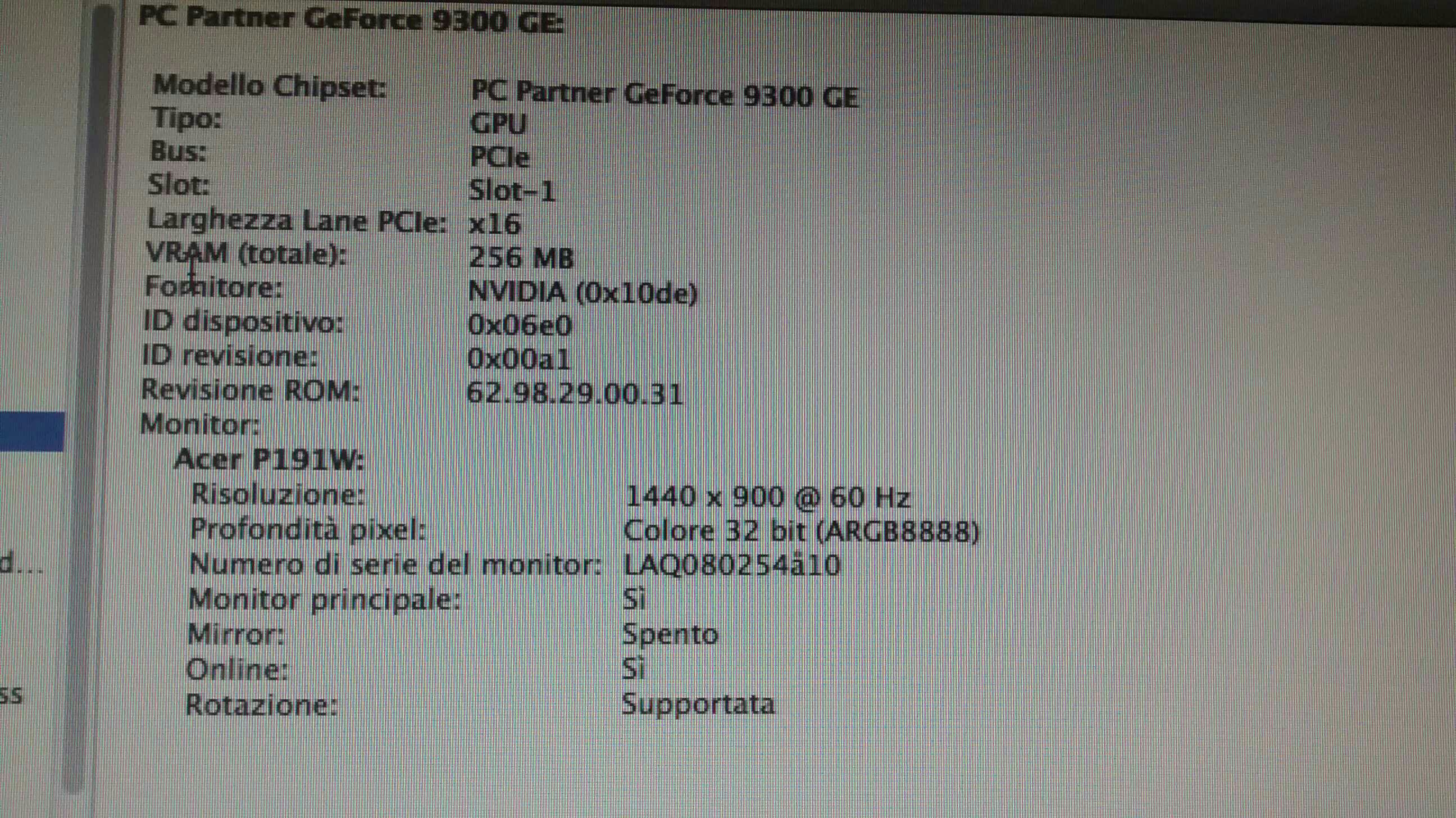

Fabio1971 Posted August 7, 2014 Share Posted August 7, 2014 Informazioni di sistema - grafica/monitor posta una foto Fabio Link to comment Share on other sites More sharing options...

MrZSnap Posted August 8, 2014 Author Share Posted August 8, 2014 Informazioni di sistema - grafica/monitor posta una foto Fabio Scusa per il ritardo ma non posltevo accedere ieri al pc, ecco la foto. Link to comment Share on other sites More sharing options...
carbo178 Posted August 8, 2014 Share Posted August 8, 2014 L'accelerazione grafica c'è, la ram della scheda video è 256Mb? Link to comment Share on other sites More sharing options...
