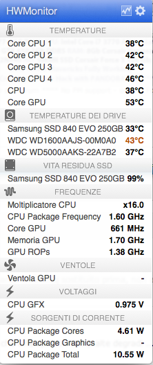

Ciro82 Posted August 8, 2014 Share Posted August 8, 2014 i5 760 litografia 45nm, è risaputo che scaldino, però 70°C è eccessivo. Qui le temp del mio i5 3330 litografia 22nm con parecchie applicazioni aperte. Link to comment Share on other sites More sharing options...
