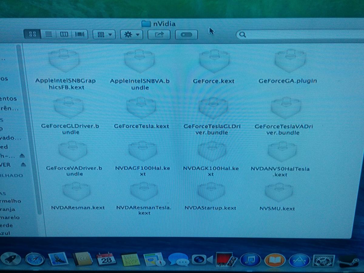

iDime Posted July 29, 2014 Share Posted July 29, 2014 Olá pessoal, na semana passada instalei o Niresh Mavericks 10.9.0 na seguinte configuração. GA-G31-MES2L LGA 775 Core 2 Duo E7400 4GB Ram O sistema está instalado em um hd de 320 que uso somente para o hack. Consigo instalar tudo normal, instalei os kexts de áudio e wireless normalmente, o problema surge quando tento instalar o acelerador de vídeo. Sempre que instalo algum kext relacionado o vídeo para de funcionar, é só instalar algo e reiniciar que dá ruim. Segue o vídeo.. https://www.youtube.com/watch?v=XjmtYRXZKVM Já tentei vários comandos mas nada da certo, até perdi a conta de quantas vezes ja reinstalei o sistema, haha. Ja baixei quase todas as versões do iAtikos, mas só consegui a instalação completa com o Niresh, pois minha placa mãe não possui o modo AHCI. Hoje ao reinstalar todo o sistema novamente, marquei a opção de fazer o backup dos kexts, os arquivos salvos foram os seguintes.. Não faço ideia do que instalar, ja instalei todos e aconteceu o mesmo de sempre. Também ja tentei atualizar para o 10.9.4 (Funcionou para um Hackintosh antigo) e deu no mesmo. Uso uma TV Samsung de 32' conectada ao pc por um cabo hdmi. Já estou travado nesse problema faz um tempo, mas não sou de desistir fácil. Agradeço a ajuda desde já. Link to comment Share on other sites More sharing options...

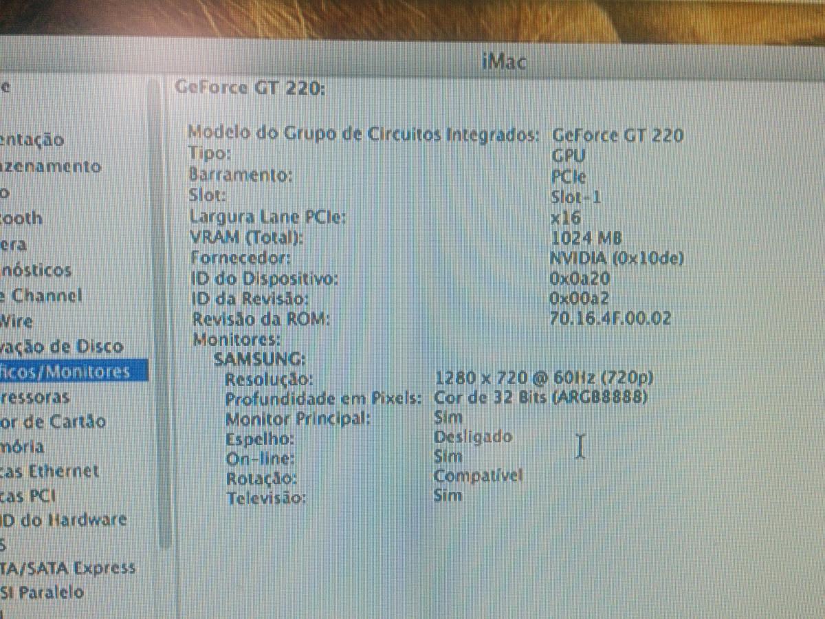

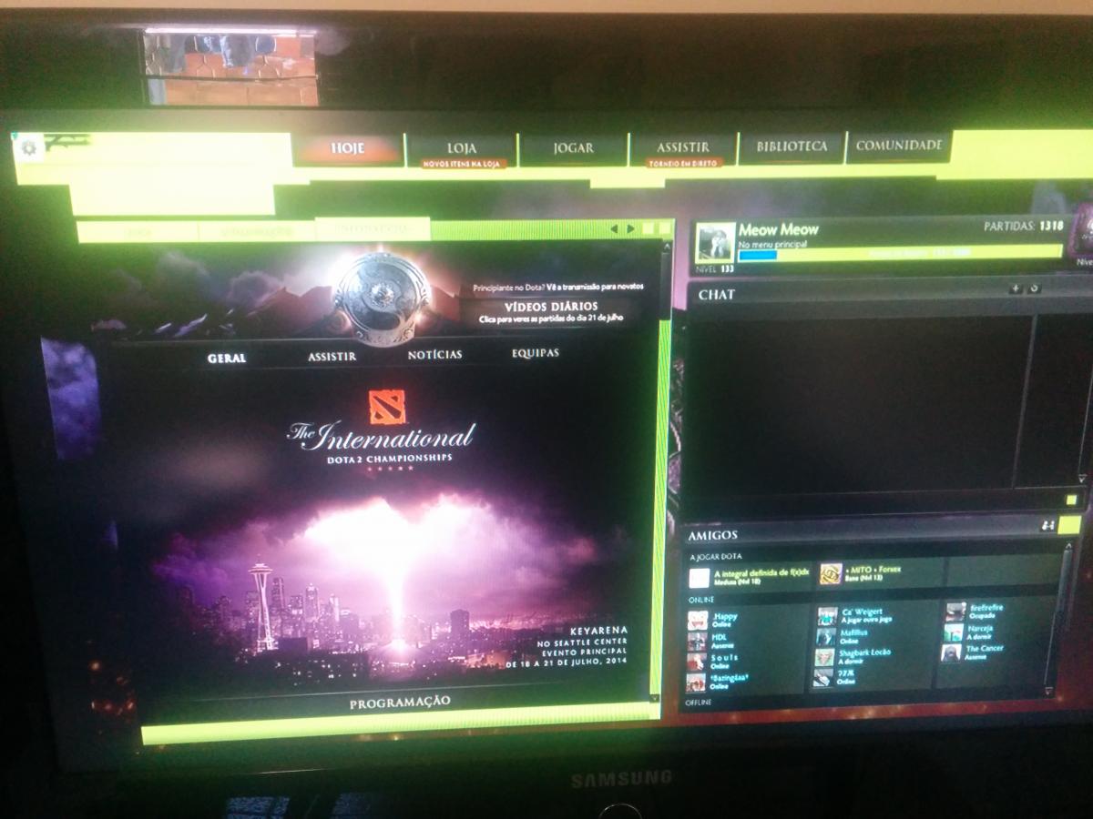

iDime Posted July 30, 2014 Author Share Posted July 30, 2014 Aqui também! Baixou em menos de 30 minutos. Bom, funcionando perfeitamente aqui, só não sei se o audio do HDMI vai funcionar, voltei para o windows pra baixar os kexts. Sem palavras, obrigado a todos que me ajudaram. Vou informando passo a passo do meu progresso, assim que o hack estiver 100% funcional, peço para trancar o tópico. Mais uma vez, obrigado a todos. @EDIT Consegui fazer o audio funcionar com o Voodoo, ficou ótimo. Agora o unico problema é o desempenho gráfico em alguns problemas, vídeo não funciona muito bem. As vezes o programa ou jogo até fecha, devido ao erro gráfico. Existe alguma maneira de resolver isto? Link to comment Share on other sites More sharing options...

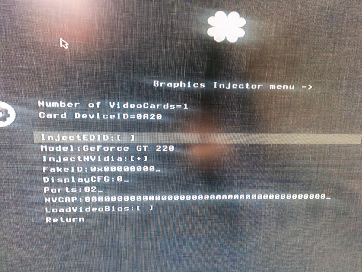

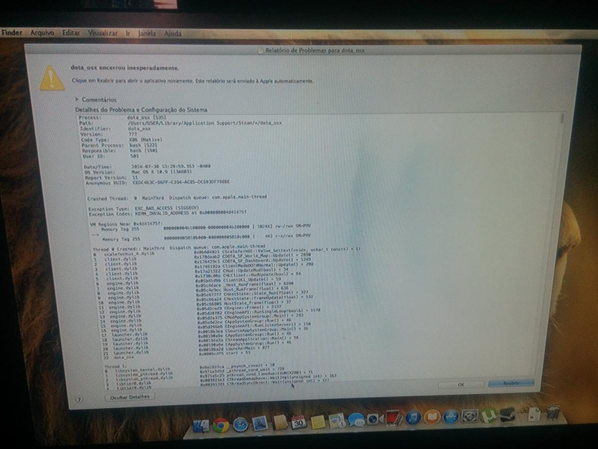

iDime Posted July 30, 2014 Author Share Posted July 30, 2014 Que bom que ela reconheceu "quase" sozinha. Agora faça o que o Pimentel recomendou. Nota: Quando usar o GraphicsEnabler, pode usar a opção No e Yes, no seu caso, tenta usar primeiro o No. Bom, o bootloader que estou usando é o Clover, que está no pendrive. Ao entrar nas configurações do Inject de vídeo apareceu isso. Não da pra modificar nada... Até tentei, mas deu kernel Panic. Dei o boot normalmente sem editar nada, entrei no jogo que fica assim. Em algumas ocasiões o jogo nem abre e aparece o seguinte erro. Esta é a página do sistema que define o perfil da placa de vídeo. O Erro é o mesmo no CS GO, Photoshop e alguns outros programas. Estou fazendo tudo do jeito certo? Obrigado Link to comment Share on other sites More sharing options...
Pimentel Posted July 30, 2014 Share Posted July 30, 2014 Olá Cara a gráfica foi reconhecida, creio que esses problemas de crash são coisas referente a kext que controla o desepenho agpm... leia esse guia e modifique sua agpm e veja se sente mudanças: olarila.com/forum/viewtopic.php?f=3&t=629 obs: Dota 2, lega cara Link to comment Share on other sites More sharing options...
Allan Posted July 31, 2014 Share Posted July 31, 2014 Uma boa opção é atualizar o OS X, na versão 10.9.4 há varias correções para video. Apenas faça backup dos seus arquivos/kexts e instale. Link to comment Share on other sites More sharing options...
