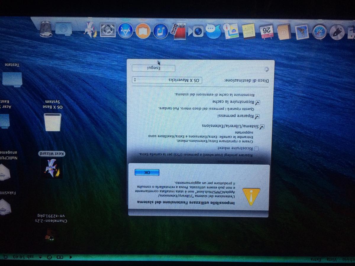

atrex Posted July 26, 2014 Author Share Posted July 26, 2014 Allora attualmente avvio mavericks ma se faccio -f mouse e tastiera funzionano se invece avvio senza flag non funzionano. In più quando cerco di istallare una kext subito dopo mi da un errore Link to comment Share on other sites More sharing options...

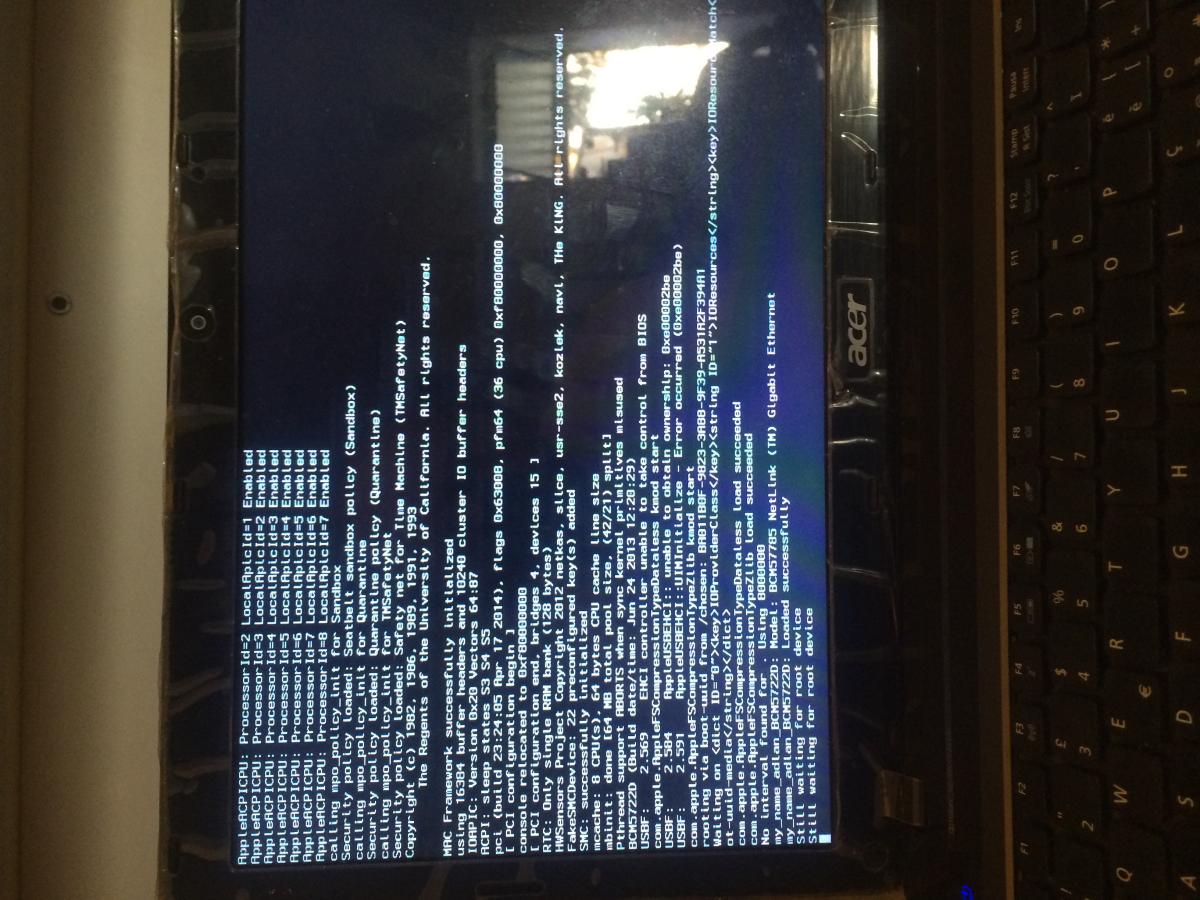

atrex Posted August 7, 2014 Author Share Posted August 7, 2014 Ciao raga' mi hanno editato il dsdt ( io no ci capisco una ceppa ) ora pero' ho un problema, all' avvio ad un certo puntop mi da errore still waiting for device, ho letto un po in giro e ho provato con IOBlockStorageInjector.kext e AHCIPortIjector.kext ma nulla potete aiutarmi? Ovviamente da bios ho settato in ahci. L'hd che uso per Mavericks e' sata esterno usb Link to comment Share on other sites More sharing options...
carbo178 Posted August 7, 2014 Share Posted August 7, 2014 Avvia con UsbBusFix=Yes Link to comment Share on other sites More sharing options...

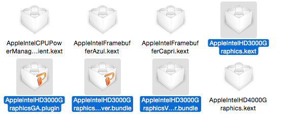

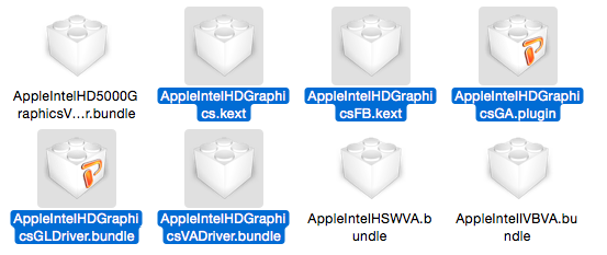

carbo178 Posted August 7, 2014 Share Posted August 7, 2014 Aggiungi IGPlaformID=00301000 a GE=Yes Se non funziona prova: GraphicsEnabler=No IGPEnabler=Yes Link to comment Share on other sites More sharing options...
atrex Posted August 8, 2014 Author Share Posted August 8, 2014 Allora cosi: IGPlaformID=00301000 a GE=Yes la riconosce ma sempre a 3 Mb mentre con i flag: GraphicsEnabler=No IGPEnabler=Yes non la riconosce, dice scheda grafica 3 Mb sto sclerando.... per curiosita' ti chiedo l' unica kext per farla funzionare e' AppleIntelHD3000Graphics ? non vorei che inavvertitamente ho cancellato qualcosa in SLE. Link to comment Share on other sites More sharing options...
carbo178 Posted August 8, 2014 Share Posted August 8, 2014 Questi Link to comment Share on other sites More sharing options...
atrex Posted August 9, 2014 Author Share Posted August 9, 2014 Tutto ok ora va, mancava una kext cavolo, altro aiuto non v al' audio, oltre a applehda.kext serve anche enablerhda? Perché io in SLE non lo ho. In caso serva dove posso reperire questa kext? Grazie ancora. Link to comment Share on other sites More sharing options...

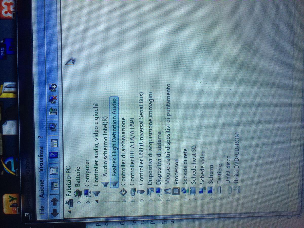

Fabio1971 Posted August 9, 2014 Share Posted August 9, 2014 Conosci il tuo chip audio Fabio Link to comment Share on other sites More sharing options...

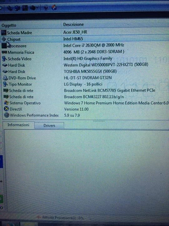

atrex Posted August 9, 2014 Author Share Posted August 9, 2014 E' un realtek ma quale non lo so. Da mavericks mi da queste info ma l'audio è' disabilitato Da Windows Link to comment Share on other sites More sharing options...

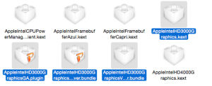

stefan33 Posted August 9, 2014 Share Posted August 9, 2014 Tutto ok ora va, mancava una kext cavolo, altro aiuto non v al' audio, oltre a applehda.kext serve anche enablerhda? Perché io in SLE non lo ho. In caso serva dove posso reperire questa kext? Grazie ancora. Scusa, che kext ti mancava... e dove lo hai recuperato? Perchè io ho lo stesso problema con una HD 3000 e ho solo 4 file mentre tu ne hai 5... Link to comment Share on other sites More sharing options...
atrex Posted August 9, 2014 Author Share Posted August 9, 2014 Guarda il post precedente di carbo, sono tutte quelle evidenziate in blu, io l'ho recuperata dal ML che ho su virtual machine. Comunque mancava xke' io avevo cancellato qualche kext che pensavo non servisse, le kexte devi mettere il SLE. Link to comment Share on other sites More sharing options...
Fabio1971 Posted August 9, 2014 Share Posted August 9, 2014 Da Windows utilizza Aida Fabio Link to comment Share on other sites More sharing options...
atrex Posted August 9, 2014 Author Share Posted August 9, 2014 Fatto [ Realtek ALC269 ] Proprietà periferica: Descrizione periferica Realtek ALC269 Descrizione periferica (Windows) Realtek High Definition Audio Tipo periferica Audio Tipo bus HDAUDIO ID di periferica 10EC-0269 ID sottosistema 1025-0504 Revisione 1001 ID hardware HDAUDIO\FUNC_01&VEN_10EC&DEV_0269&SUBSYS_10250504&REV_1001 Link to comment Share on other sites More sharing options...

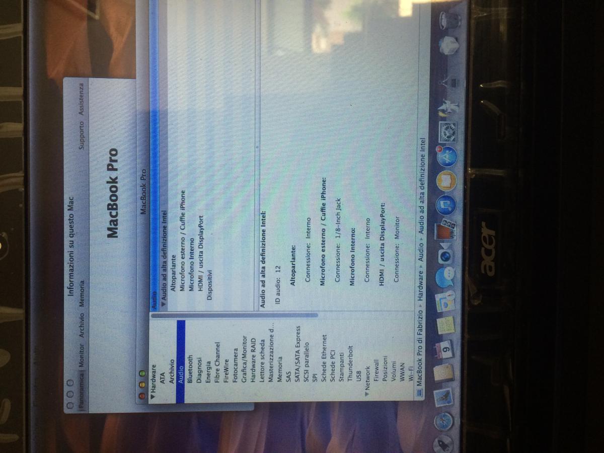

atrex Posted August 11, 2014 Author Share Posted August 11, 2014 ok, risolto anche l' audio, ho notato che dopo un po il pc va in stand by e poi non si riavvia piu' e rimane lo schermo nero, che kext mi serve? Link to comment Share on other sites More sharing options...
