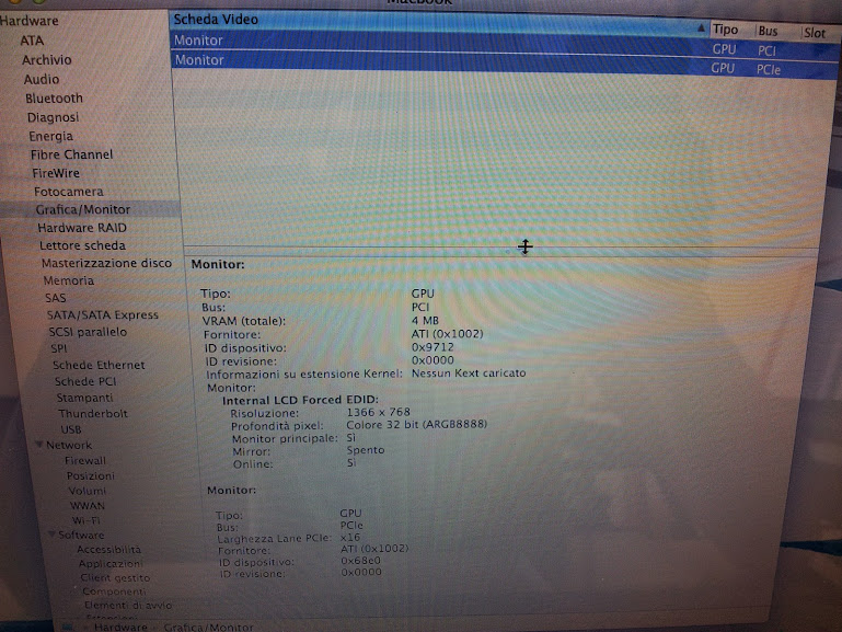

marcotrumpet Posted June 12, 2014 Share Posted June 12, 2014 Ciao a tutti, Sto cercando di capire se è possibile far funzionare questa scheda video su Niresh 10.9. Per ora ho seguite numerose guide senza però avere successo. La cosa che ho notato è che se cerco dalle info sul pc alla voce monitor non mi da il nome della mia ATI come invece succede in tutti gli screeshots delle guide. Presumo quindi non sia stata neanche riconosciuta. C'è un modo quindi per attivarla ed usarla? Per ora mi segna 4mb di memoria video e secondo me il fatto che non riconosca la scheda video (e non la usi), comporti un carico di lavoro per il processore che infatti va al massimo scaldando tantissimo. Link to comment Share on other sites More sharing options...

marcotrumpet Posted June 13, 2014 Author Share Posted June 13, 2014 Prova qui : http://www.osx86.net/files/file/2277-fully-working-ati-mobility-radeon-hd-5470/ Fabio Ciao e grazie di nuovo Fabio. Ho già provato con questi kext ma non ho avuto successo purtroppo (è il mio primo hackintosh non escludo possa essere colpa della mia quasi totale incapacità). la dovrebbe riconoscere come 5000 comunque devi mettere il giusto framebuffer avvia con flag -v AtiConfig=Motmot GraphicsEnabler=Yes oppure cambia Motmot con Cardinal Hoolock Vervet Con Motmot non ho mai provato, invece Cardinal hoolock e vervet nessun risultato. Comunque mi fa molto strano che nelle info grafica abbia solo due voci "monitor" mentre altri hanno il nome della scheda video. Grazie comunque, proverò e vi farò sapere. Neanche con motmot ho avuto migliorie.. Vi allego cosa vedo in grafica e monitor. Link to comment Share on other sites More sharing options...
Fabio1971 Posted June 13, 2014 Share Posted June 13, 2014 Non hai accelerazione e nessun kext caricato, hai riparato permessi e cache Fabio Link to comment Share on other sites More sharing options...

marcotrumpet Posted June 13, 2014 Author Share Posted June 13, 2014 Hp pavilion dv6 3112 sl: Amd athlon core 2 duo x64 p340 Ati mobility radeon hd 4250 (integrata) Ati mobility radeon hd 5470 Motherboard hp 1441 6 Gb Ram Ssd 120 Gb Link to comment Share on other sites More sharing options...
carlo_67 Posted June 13, 2014 Share Posted June 13, 2014 ok marco forse ho capito vai nel bios e vedi di disabilitare la 4250 che non compatibile con osx poi vai in Sistema /Libreria /Estenzioni e cancella tutti i ati e AMD devi lasciare solo AMDsupport AMDFramebuffer AMD5000Controller AMD6000Controlle AMDRadeonVADriver.bundle AMDRadeonX3000.kext AMDRadeonX3000GLDriver.bundle gli altri che anno il nome ATI e AMD eliminal ripara i permessi e cache e prova avvio con le flag che ti ho detto ieri più' aggiungi PCIRootUID=1 o 0 Link to comment Share on other sites More sharing options...
marcotrumpet Posted June 13, 2014 Author Share Posted June 13, 2014 Ecco mi sono dimenticato di dirvi che dal mio bios posso fare praticamente niente se non decidere l'ordine di boot quindi non posso disabilitare la scheda video. Pensavo che se capissi quale delle due (mi riferisco alla foto che ho allegato prima) è la 5470, potrei mettere il suo id e sperare che ignori l'altra.. Tra l'altro dei kext che mi suggerisci non ne ho nessuno. Ho solo AMDRadeonAccelerator e poi i vari ATI5000cobtroller atiframebuffer atisupport.. Dove posso trovarli? Link to comment Share on other sites More sharing options...

carlo_67 Posted June 13, 2014 Share Posted June 13, 2014 istallali con kext wizard la tua è quella con id 68e0 Link to comment Share on other sites More sharing options...
