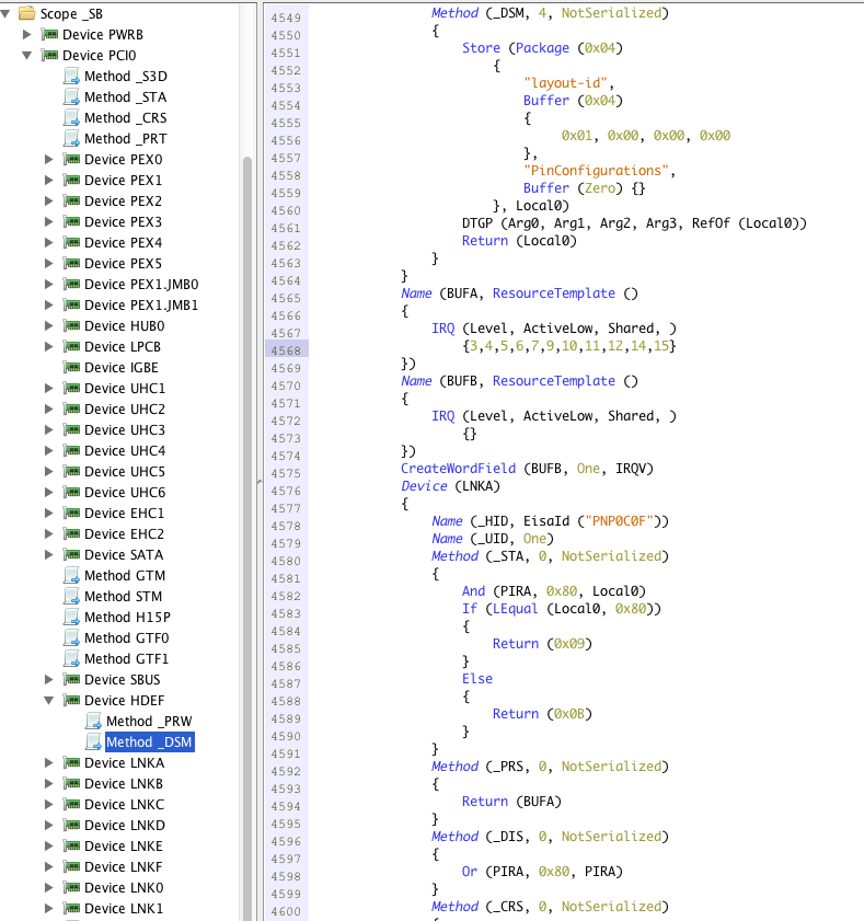

carbo178 Posted June 12, 2014 Share Posted June 12, 2014 Controlla che nella parte HDEF il metodo _DSM corrisponda a questo: Method (_DSM, 4, NotSerialized) { Store (Package (0x0c) { "built-in", Buffer (One) { 0x00 }, "layout-id", Buffer (0x04) { 0x01, 0x00, 0x00, 0x00 }, "PinConfigurations", Buffer (0x00) { 0x00 } }, Local0) DTGP (Arg0, Arg1, Arg2, Arg3, RefOf (Local0)) Return (Local0) } Link to comment Share on other sites More sharing options...
19altair82 Posted June 12, 2014 Author Share Posted June 12, 2014 Controlla che nella parte HDEF il metodo _DSM corrisponda a questo: Method (_DSM, 4, NotSerialized) { Store (Package (0x0c) { "built-in", Buffer (One) { 0x00 }, "layout-id", Buffer (0x04) { 0x01, 0x00, 0x00, 0x00 }, "PinConfigurations", Buffer (0x00) { 0x00 } }, Local0) DTGP (Arg0, Arg1, Arg2, Arg3, RefOf (Local0)) Return (Local0) } Questo dove lo controllo? Link to comment Share on other sites More sharing options...
carbo178 Posted June 12, 2014 Share Posted June 12, 2014 Nel DSDT, se ti trovi in difficoltà comprimi e allega il file che ci guardo io Link to comment Share on other sites More sharing options...
19altair82 Posted June 12, 2014 Author Share Posted June 12, 2014 ti allego un'istantanea e ti allego pure il dsdt per vedere se ho fatto giusto DSDT.aml.zip Link to comment Share on other sites More sharing options...
carbo178 Posted June 12, 2014 Share Posted June 12, 2014 Non è il _DSM giusto, devi trovare quello sotto la voce PCI0-HDEF (guarda la struttura ad albero nella barra laterale) Link to comment Share on other sites More sharing options...
19altair82 Posted June 12, 2014 Author Share Posted June 12, 2014 Non è il _DSM giusto, devi trovare quello sotto la voce PCI0-HDEF (guarda la struttura ad albero nella barra laterale) Link to comment Share on other sites More sharing options...
carbo178 Posted June 12, 2014 Share Posted June 12, 2014 Ok, è questo; ora sostituisci il codice _DSM con quello del post 40 poi compila e salva Link to comment Share on other sites More sharing options...

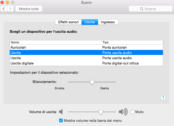

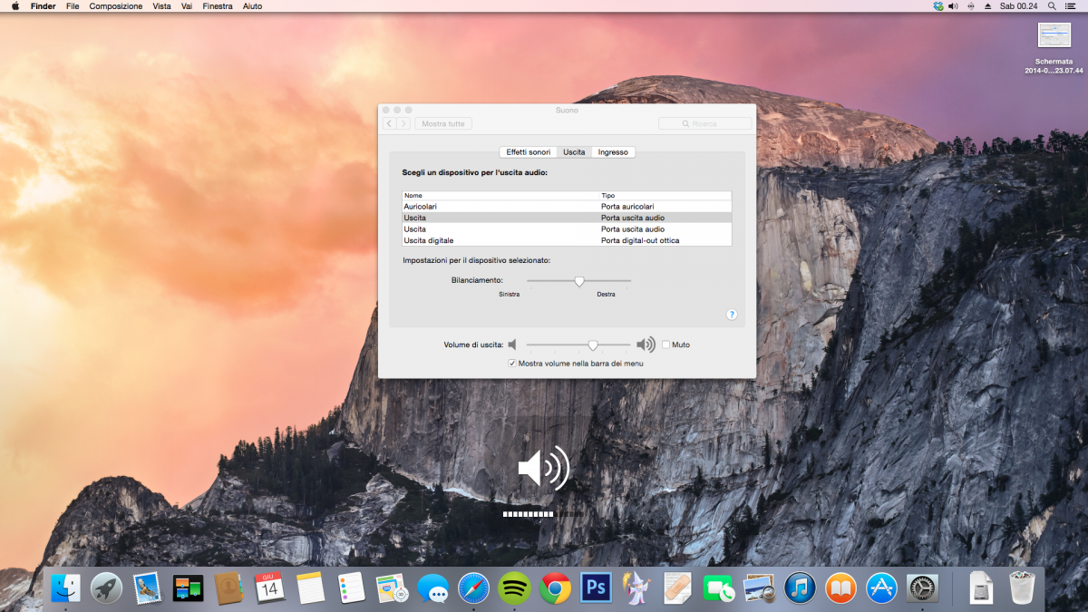

carbo178 Posted June 13, 2014 Share Posted June 13, 2014 Salve Carbo avrei una domanda da porti se non sono indiscreto, a me parte la pen Drive arriva alla schermata della scelta per installare Yosemite e poi schermo nero potresti darmi un'idea su cosa potrebbe causare il problema. Grazie Hai messo -v kext-dev-mode=1 nelle boot-args di Clover? (domanda anche per 19altair82) Link to comment Share on other sites More sharing options...
19altair82 Posted June 13, 2014 Author Share Posted June 13, 2014 Hai messo -v kext-dev-mode=1 nelle boot-args di Clover? (domanda anche per 19altair82) con -v kext-dev-mode=1 nelle boot-argh finalmente l'audio è andato... cosa molto strana non si sente l'audio.... Link to comment Share on other sites More sharing options...

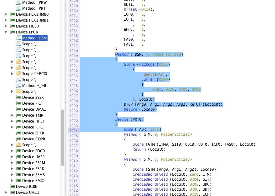

19altair82 Posted June 13, 2014 Author Share Posted June 13, 2014 Non riesco a modificare il dsdt, provo con dsdt editor però mi da errore... Link to comment Share on other sites More sharing options...
carbo178 Posted June 13, 2014 Share Posted June 13, 2014 Errore di compilazione quando dopo la modifica clicchi su IASL-Compile? O in apertura del file? Ricorda che devi sostituire le linee dalla 4549 alla 4563 Link to comment Share on other sites More sharing options...
