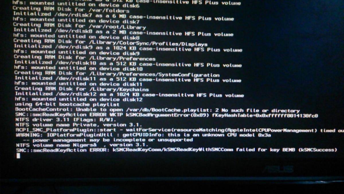

Adesso ho riavviato e avviato la chiavetta USB di PANDORA INSTALLER. Con i seguenti flag GraphicsEnabler=Yes PCIRootUID=0 -f -v con questi parametri funziona nel senso prima rimaneva black screen adesso rimane così (nell'immagine 0162) prima di rimanere così son queste le ultime stringhe che scrive e dove credo ci sia 1 o 2 errori(immagine 000044)
come faccio a risolvere?

Per prima cosa controlla nella usb in S/L/E (sistema - libreria - extensions il FakeSMC.kext
Da bios disabilita la HD2500 e lascia solo la GTX 260
Fabio

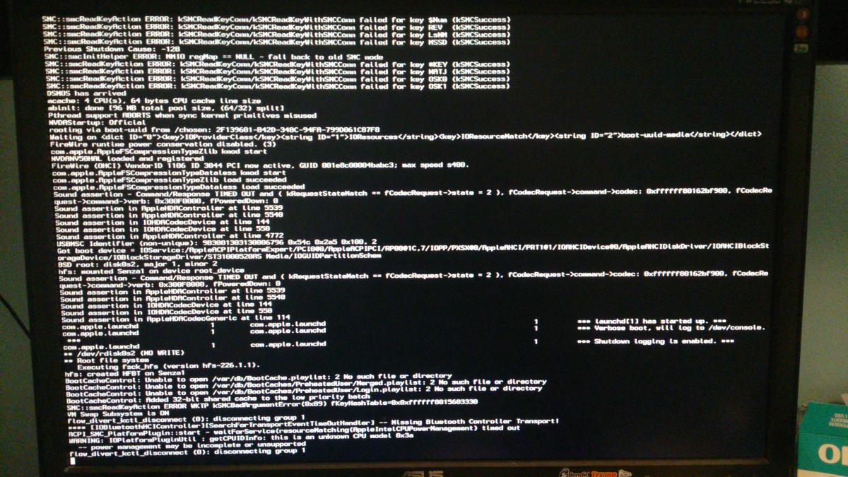

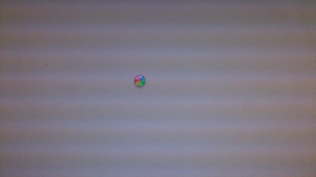

quindi usare questi flag? "GraphicsEnabler=Yes IGPEnabler=No -f" giusto? ecco non va lo stesso rimane schermata bianca con il cursore che carica. mentre se uso "GraphicsEnabler=Yes IGPEnabler=No -f -x" quindi usare la safemode non mi funziona la tastiera, ma sono riuscito ad installarlo. Il problema è che non va la tastiera neanche al riavvio nell'hard disk e quindi non posso fare nulla
perché per avviare l'harddisk con mavericks devo usare di nuovo "-f -x" altrimenti esce ( l'allegato )

Hai fatto quanto detto al post 29

Mmm il file fakesmc.kext all'interno della chiavetta c'e , ma non trovo la voce per disabilitare hd2500 non è un problema di video comunque se vedo la schermata di installazione ma il cursore rimane a caricare, cosa c'entra il video?

Ti dico questo perché non mi ricordo se HD2500 e' compatibile con Maverick (fai una ricerca)
Se arrivi al HD controlla se in S/L/E c'è FakeSMC.kext

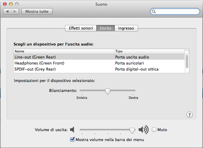

Risolto tutto, mi servirebbe solo kext per alc 892 please!

Qui : https://github.com/toleda/audio_ALC892
Qui HDAEnabler : https://github.com/t...io_kext_enabler
Fabio

Clicca download.zip
In base al sistema installato Maverick 10.9.x
Clicchi due volte e ti crea AppleHDA sul desktop
Con kext Wizard installi AppleHDA patchato e HDAEnabler
Ripari permessi e cache riavvi
Fabio

non mi crea applehda sul desktop
ok me l'ha creato ho fatto come mi hai detto ho installato entrambi i kext da kext utility, riparato i permasi e cache ma niente.
