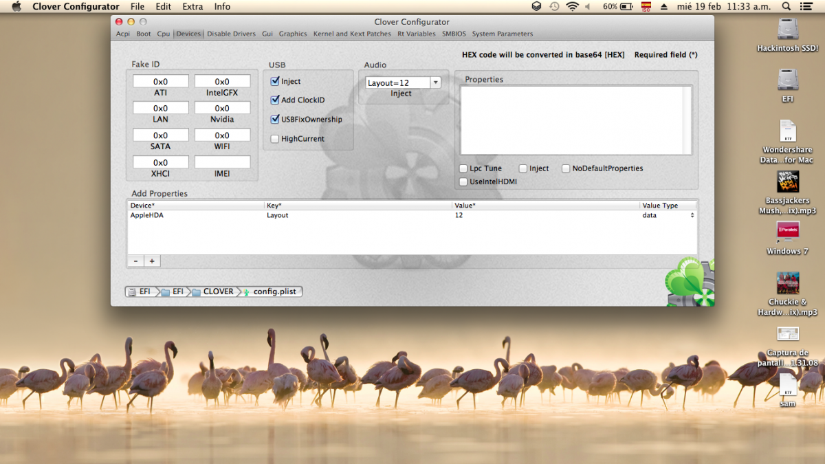

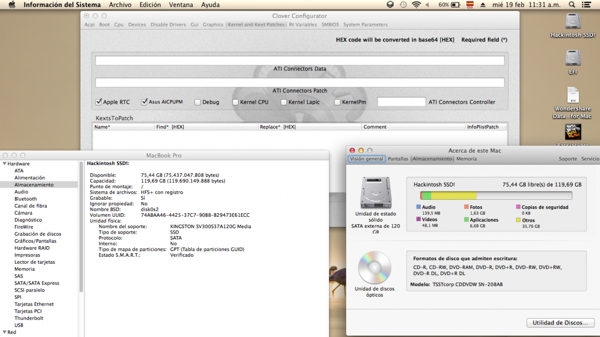

Robert Solorzano Posted February 19, 2014 Author Share Posted February 19, 2014 Gracias por tu respuesta Maniac10! ya elimine los valores que le había agregado al cpu para ponerlo a 2400, también quite el MinMultiplier, C3latency, PlimitDict y UnderVoltStep; también probé lo de el inject para el audio pero no se si este haciendo algo mal? y quite la clave pero me lo sigue mostrando externo. . de verdad no se a que se deberá eso. te adjunto las 2 imágenes para que veas como me sale y si estoy haciendo algo mal con clover el metodo que usaba en chameleon fue un all in on audio solution que esta en la pagina de niresh y con Chameleon Wizard le agregue el modulo HDA Link to comment Share on other sites More sharing options...

Maniac10 Posted February 19, 2014 Share Posted February 19, 2014 Aquí adjunto el config corregido, estabas inyectando un property solitario que nunca funcionaria y en layout solo es necesario poner el numero o modelo. Ademas agregue el patch que uso para corregir el problema de discos externos así que debería solucionarse al menos eso. En cuanto al audio te recomiendo restaurar el kext original intacto y parcharlo según esta guía de Toleda. config.plist.zip Link to comment Share on other sites More sharing options...

Maniac10 Posted February 19, 2014 Share Posted February 19, 2014 Definitivamente debes empezar de nuevo con el audio, mezclar métodos nunca termina bien. Y veo que sigues usando el config anterior que contiene errores: 0:464 0:000 Add 1 properties 0:464 0:000 add properties to unknown device, ignored 3:565 0:000 HDA Controller [8086:1E20] :: PciRoot(0x0)\Pci(0x1B,0x0) => detected codec: 10EC:0269 Clover no esta inyectando el layout correcto ni parchando el kext de la controladora de discos. Esto esta faltando en tu log (ejemplo de mis logs): 1:775 0:000 KextToPatch 0: AppleAHCIPort (HDD as Internal) Kext bin patch, data len: 8 6:918 0:000 HDA Controller [8086:1C20] :: PcieRoot(0x0)\Pci(0x1B,0x0) => setting specified layout-id=2 (0x2) Link to comment Share on other sites More sharing options...

Maniac10 Posted February 19, 2014 Share Posted February 19, 2014 Ahh, el ALC269 no es soportado por el método de Toleda, disculpa no me di cuenta antes, se me paso totalmente. Tendrás que usar algún método alternativo entonces, como el kext que usaste antes o VoodooHDA, es todo lo que hay para ese codec aparentemente. Que paso con el problema del SSD? Ahora Clover muestra que si esta parchando el kext así que debería haberse resuelto. Link to comment Share on other sites More sharing options...
Robert Solorzano Posted February 19, 2014 Author Share Posted February 19, 2014 Bueno me tocaria ver como parcheo por dsdt el audio, cosa que no se hacer :/ y en la otra pagina me dan un fix del audio que junto al layout supuestamente trabajan, también vi en otro post que juanerson trabaja con un alc269 y en esta pagina pero en todos utilizan dsdt y no se arreglarlo; con respecto al ssd me lo sigue mostrando externo no se porque, hasta bootie activando el InfoPlistPatch que esta desactivado y nada. ya no se que pueda ser. .de todas maneras adjunto mi dsdt en estado bruto supongo, por si quieren verlo DSDT.zip Link to comment Share on other sites More sharing options...
Maniac10 Posted February 19, 2014 Share Posted February 19, 2014 Hay algo extraño con el tema del SSD, si Clover parchea el kext y sigue igual entonces debe ser algo mas lo que provoca el error. Estas seguro que no has aplicado algún parche de terceros? Y la clave "InfoPlistPatch" no debería ni agregarse en ese parche, lo inutiliza completamente. En cuanto a las ediciones del DSDT para tu audio, no es tan difícil agregar el dispositivo pero necesito un DSDT correcto y de ser posible ya parchado por Clover. Podrías arrancar con el plist que subí y hacer un reporte de las tablas ACPI con DarwinDumper? También puedes hacer un dump desde la interfaz de Clover presionando F3 o F4 (no recuerdo bien cual, lee la ayuda de F1) que guarda las tablas en "EFI/Clover/ACPI/origin". Que método de inyección de audio prefieres usar para que lo agregue al DSDT? Link to comment Share on other sites More sharing options...
Robert Solorzano Posted February 20, 2014 Author Share Posted February 20, 2014 Si de verdad que hay algo extraño con el ssd, yo no recuerdo haber aplicado algún parche de terceros, y de haberlo hecho y no recordarme como lo sabría?. Esto me hace perder velocidad del ssd o es simplemente estético? porque hice un benchmark con el blackmagic y la velocidad no me pasaba de 120mb/s cuando este debería ir a 450 tope, es decir como a 400 - 390 por ahí para que fuera una velocidad razonable y puerto es Sata 3 por lo que debería ir a los 6Gb.bueno ya te hice el Dump del DSDT desde la interfaz de Clover tanto OEM como Parcheado y sobre el metodo poes de verdad disculpa mi ignorancia pero cual me recomiendas tu ? no se muy bien a que te refieres con lo del método. Solo quiero que me funcione bien el sonido y el micrófono interno. . DSDT - OEM.zip DSDT-Parcheado.zip Link to comment Share on other sites More sharing options...
Maniac10 Posted February 21, 2014 Share Posted February 21, 2014 Hola Robert, con método me refiero a que mencionas varios kexts y ediciones de DSDT distintas para habilitar el audio. Deberías elegir una para que yo pueda editar el DSDT para ese método especifico. Lo que dices del disco es extraño porque el parche es apenas estético y dudo que afecte su rendimiento. Has hecho el parche para habilitar TRIM? Hay discos que mejoran con el y otros que no, depende del controlador del disco mayormente. Link to comment Share on other sites More sharing options...
