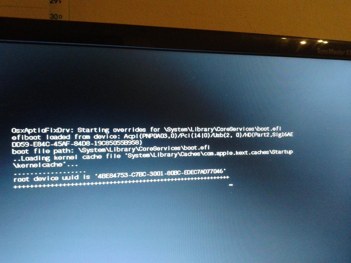

Salve a tutti intanto mi presento sono Sergio,ora espongo il preblema sto cercando di installare ml3u,ma non ci riesco ,dopo il boot inizialele porte usb non vengono più alimentate.Tutto si ferma li;ho creato la usb con transmac quindi sono con win,il pc dove intendo installare è un asus G10AC, con haswell,intell i7, 8 giga memoria ram,video gtx65o,il tutto con bios uefi chiedo aiuto non so più dove cercare

ML3U=Clover bootloader:
nelle opzioni di clover devi mettere -v in "boot args" e mettere [+] su DropDMAR.
Fai una foto dove si blocca

C'è già slide=0 in boot args?

Ciao non so come mettere i comandi con clover

Con i tasti direzionali vai su "Options" e dai <Enter>, freccia su/giù per scorrere le opzioni; la prima voce è boot args, selezionala e dai <Enter> scrivi -v slide=0 poi ancora <Enter> per conferma.
Esc per uscire dal menu e scegli la periferica di avvio

Ciao slide era già impostato e resta tutto come ptima

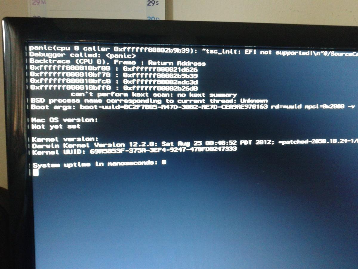

No, aspetta, su ML haswell non dovrebbe avere bisogno di patches, entra nel bios ed impostalo così:
disabilita il secure boot ed impostalo su Other OS, abilita il CSM con priorità alle periferiche di avvio Legacy.
Salva e riavvia, al boot avrai la USB visibile in 2 modi: UEFI e normale; scegli la USB normale

Ciao provato,ma da legaci non si avvia

Prova ML2 da legacy mode

gia provato ml2 però da dvd e dopo il boot inisiale spegne e riavvia forse devo provare co qualche stringa

Prova con -v -x

provato con -v -x,ma ugualmente si riavvia

Attached File  IMG_20140215_100117.jpg   128.79KB   1 downloads
