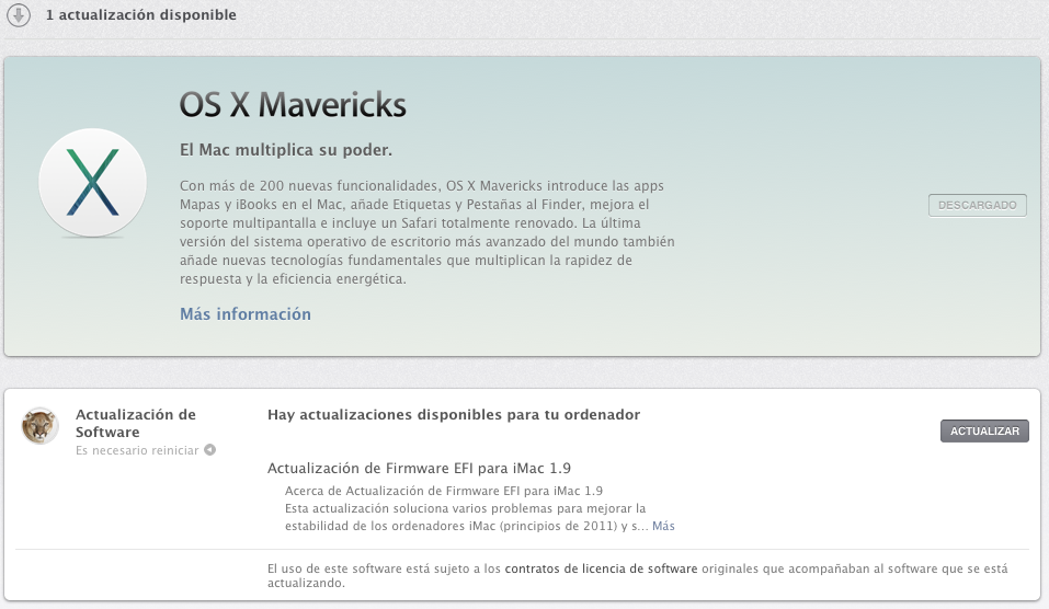

uzmi Posted February 8, 2014 Share Posted February 8, 2014 Hola: Simple curiosidad, en la 10.8.5 me sale esto para actualizar. Supongo que es para las iMac reales pero la duda es si dicha actualización puede cambar o modificar en algo la forma de ver al hack. Me explico mejor, que al actualizar las iMac reales con este firmware, las actualizaciones posteriores de Apple vayan bien en los mac y no en los hack. Un saludo. Link to comment Share on other sites More sharing options...

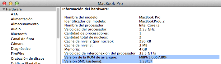

juanerson Posted February 9, 2014 Share Posted February 9, 2014 Hola. Es cosmético para el Hackintosh, y sólo debe aplicarse en las Mac genuinas, ya que Apple actualiza sus firmware (BIOS en las PC) cada cierto tiempo. Es decir, que si actualizas tu FakeSMC.kext con el número de versión de SMC, y versión de la ROM desde el SMBios.plist, ambos datos correspondientes a dicha actualización (deben ser coherentes entre si), entonces desaparecerá de la App Store en el próximo reinicio. Como si ya hubieses aplicado la misma. Saludos. P.D. Aquí puedes ver información relacionada con tales datos, que están en la web oficial: http://support.apple.com/kb/ht1237 2 Link to comment Share on other sites More sharing options...
