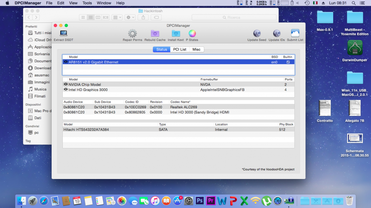

Dovresti dirmi esattamente le caratteristiche Hardware, in modo da trovare le patch adatte.
Ma non avevi già il dsdt per questo notebook?
Cpu i7 2,2 Ghz
Ram 8Gb DDR3 1333
Vga Nvidia GeForce 610M 2Gb
HDD 320Gb
3 Porte USB (1 USB3.0) e (2 USB2.0) + HDMI
Audio Realtek
Cpu i7 2,2 Ghz
Ram 8Gb DDR3 1333
HDD 320Gb
Audio Realtek

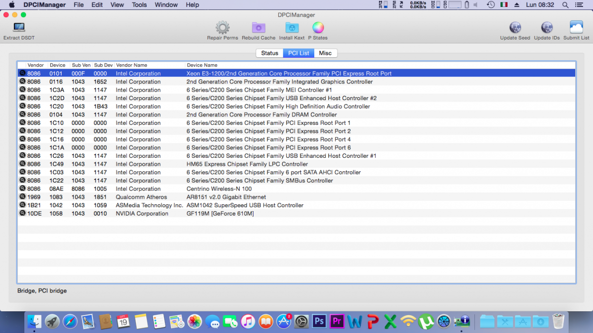

Sandy Bridge o Ivy Bridge? devi mettere il modello di processore, meglio se fai uno screen con DPCI Manager o un report con Darwin Dumper

Ok, ma sarebbe utile sapere le specifiche, tutte le volte devo cercarle in rete....
