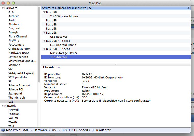

carbo178 Posted January 7, 2014 Share Posted January 7, 2014 Lancia le applicazioni dalla cartella, vediamo se danno degli errori; tieni presente che quei programmi funzionano su ML, non so la compatibilità per Mavericks Link to comment Share on other sites More sharing options...
omamalent Posted January 7, 2014 Author Share Posted January 7, 2014 errore non posso aprire l'alias perché impossibile trovare l'elemento originale Link to comment Share on other sites More sharing options...
carbo178 Posted January 7, 2014 Share Posted January 7, 2014 Allora non hai copiato i programmi ma un collegamento ad essi; devi selezionare i programmi e fare un copia-incolla degli stessi EDIT: sono un cretino, nella cartella ti ho messo solo i collegamenti, ti posto la cartella originale, ovviamente il kext non lo devi installare, devi rimuovere i collegamenti dalla cartella Applicazioni e dagli elementi di Login, poi rifare la procedura con i programmi originali Ralink Airport.zip Link to comment Share on other sites More sharing options...
omamalent Posted January 7, 2014 Author Share Posted January 7, 2014 dall'archivio già si visualizzano come un collegamento li ho copiati nella cartella applicazioni forse li hai postati male puoi riupp Link to comment Share on other sites More sharing options...
carbo178 Posted January 7, 2014 Share Posted January 7, 2014 Guarda il post precedente Link to comment Share on other sites More sharing options...
omamalent Posted January 7, 2014 Author Share Posted January 7, 2014 ok adesso va bene ma come devo procedere per farmi rilevare il wifi Link to comment Share on other sites More sharing options...
carbo178 Posted January 7, 2014 Share Posted January 7, 2014 Avvia i 2 programmi, poi dalle preferenze di sistema avvia Ralink wireless utility, configura il wifi (rete e password) e imposta i 2 programmi al login poi riavvia WiFi.rtf Link to comment Share on other sites More sharing options...
omamalent Posted January 7, 2014 Author Share Posted January 7, 2014 Guarda il post precedente ho istallato tutto ho aperto wireless utility ma in link status e scritto no device Link to comment Share on other sites More sharing options...
carbo178 Posted January 7, 2014 Share Posted January 7, 2014 Guarda che il dispositivo abbia lo stesso dev-id del mio Link to comment Share on other sites More sharing options...

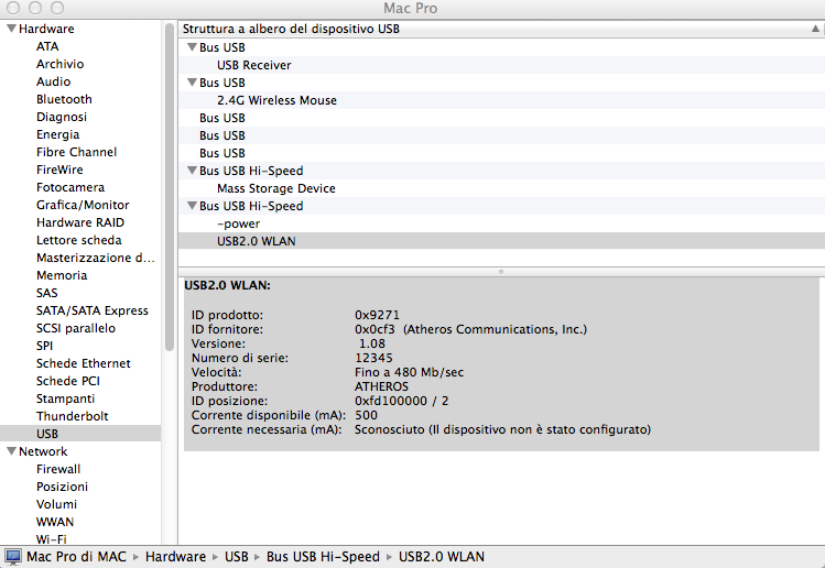

omamalent Posted January 8, 2014 Author Share Posted January 8, 2014 no a me segna usb 2.0 wlan come si fa l copia da desktop con mac cosi posto l'imm Guarda che il dispositivo abbia lo stesso dev-id del mio Schermata 2014-01-08 alle 00.53.00.png no a me segna usb 2.0 wlan come si fa l copia da desktop con mac cosi posto l'imm USB2.0 WLAN: ID prodotto: 0x9271 ID fornitore: 0x0cf3 (Atheros Communications, Inc.) Versione: 1.08 Numero di serie: 12345 Velocità: Fino a 480 Mb/sec Produttore: ATHEROS ID posizione: 0xfd100000 / 2 Corrente disponibile (mA): 500 Corrente necessaria (mA): Sconosciuto (Il dispositivo non è stato configurato) Link to comment Share on other sites More sharing options...
carbo178 Posted January 8, 2014 Share Posted January 8, 2014 Premi contemporaneamente maiuscolo+Windows+4 e comparirà un cursore, trascina l'area da catturare e troverai l'immagine sul desktop. Nel post clicca more reply options ed in basso troverai il pulsante scegli file Link to comment Share on other sites More sharing options...
omamalent Posted January 8, 2014 Author Share Posted January 8, 2014 USB2.0 WLAN: ID prodotto: 0x9271 ID fornitore: 0x0cf3 (Atheros Communications, Inc.) Versione: 1.08 Numero di serie: 12345 Velocità: Fino a 480 Mb/sec Produttore: ATHEROS ID posizione: 0xfd100000 / 2 Corrente disponibile (mA): 500 Corrente necessaria (mA): Sconosciuto (Il dispositivo non è stato configurato) comunque questo e il mio risultato cabro io vado a nanna grazie sempre per la tua disponibilità.domani spero di risolvere dai studia qualcosa per me. Link to comment Share on other sites More sharing options...

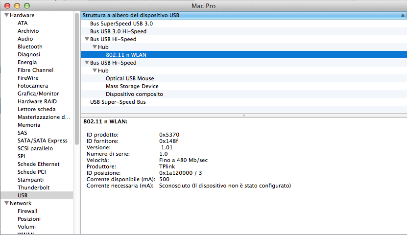

carbo178 Posted January 8, 2014 Share Posted January 8, 2014 Sicuro di aver connesso la tp-link tl-wn722nCi sono 3 versioni di questa penna, io ho la V3, e tu?Sapere la versione è importante per determinare il chipset, trovi le informazioni sul retro della penna EDIT: ho guardato in base a dev-id e ven-id che hai, risulta essere un chip Atheros AR9002U (AR9271); nessun supporto per OS X Link to comment Share on other sites More sharing options...

omamalent Posted January 8, 2014 Author Share Posted January 8, 2014 Ho disponibi entrambe i dispositivi soluzione alternativa ho acquistato dlin-dwa 125 per questo os,visro che il dispositivo tplink che ho non é compatibile come posso cancellare il kext installato per installare il dwa Link to comment Share on other sites More sharing options...
carbo178 Posted January 8, 2014 Share Posted January 8, 2014 Vai in Sistema/Libreria/Extensions ed elimina il kext, poi elimina anche i 2 programmi e il prefpane, togli i 2 programmi dagli elementi di login Link to comment Share on other sites More sharing options...
omamalent Posted January 8, 2014 Author Share Posted January 8, 2014 questo è il mio dispositivo. perché ogni volta che apro chamaleon wizard mi chiede installa io installo ma chiede sempre ad ogni avvio Link to comment Share on other sites More sharing options...
carbo178 Posted January 8, 2014 Share Posted January 8, 2014 Lascia stare la TP-Link, non ho trovato nulla per il tuo dev-id, devi provare con un'altra chiavetta Link to comment Share on other sites More sharing options...

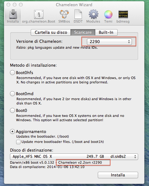

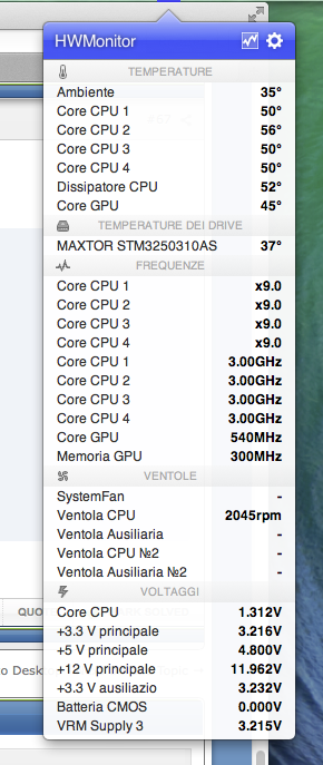

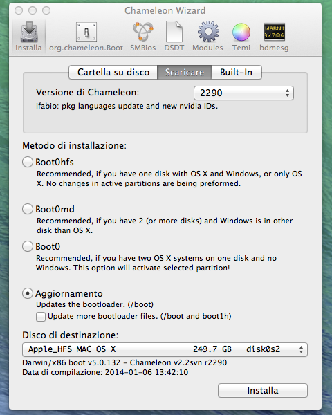

omamalent Posted January 8, 2014 Author Share Posted January 8, 2014 ho due problemini adesso,kext wizard ogni avvio mi chiede di aggiornare il bootloader di chamaleon alla versione 2290,io installo ma se riavvio mi chiede sempre di aggiornare,ed hwmonitor mi da dei valori sballati,in pratica il mio processore o scheda madre anche in overclok non spreme la velocità del bus al massimo ma la utilizza solo nei processi,quindi se il mio pc non è utilizzato la velocità della cpu scende sotto i 2.3 ghz,ma hwmonitor segna sempre 3 ghz Link to comment Share on other sites More sharing options...
carbo178 Posted January 8, 2014 Share Posted January 8, 2014 Kext wizard non ti chiede di aggiornare, la versione installata è quella segnalata come ultima disponibile HWmonitor non sono un esperto in materia Link to comment Share on other sites More sharing options...
