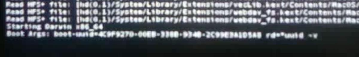

Скачал установленный образ для vmware Mac Os Mavericks
Запустил его , сделал загрузочную флешку с помощью образа с appstore mavericks + дисковая утилита+ #####
Флешку загрузочной сделал без проблем
Гружусь с флешки выбираю флешку назвал её Mac
Нажимаю пробел появляется с низу строка boot
пробую с начало без ключей   , через 5 секунд появляется серый экран с яблоком и сразу рестарт
Гружусь с разными ключами , всё проверяет и потом сразу рестарт
Вот попробовал снять видео на телефон , качество картинки плохое
Так как очень быстро идёт проверка и именно после этой фразы релог
http://www.insanelym...63cl-i7-4700mq/
Куда нужно закидывать?  mach_kernel

Диски в режиме AHCI? Виртуализация выключена? Вообще сбросьте биос на дефолт и включите AHCI режим дисков. Кстати флешку вы сделали EFI или UEFI?
Цитата
Положить mach_kernel в корень флэшки (вытащить пацифистом из /System/Installation/Packages/BaseSystemBinaries.pkg).

пропатчил биос , и установил маверикс
