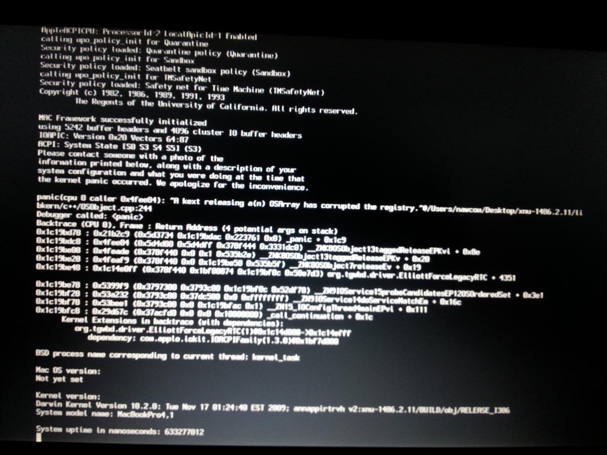

Ste.Kaito Posted November 7, 2013 Share Posted November 7, 2013 Ciao a Tutti, stavo provando invano ad installare Snow Leopard su un Notebook HP Compaq 6510b con queste caratteristiche: CPU: Intel Core 2 Duo T7500 2.20GHz Hard Drive: 120 GB SATA @ 5400RPM Graphics: Intel GMA X3100 integrated graphics RAM: 2.0GB DDR2 SDRAM @800MHz (2 x 1GB) Con la versione 10.6.6 Hazard mi da un kernel panic in fase di boot da CD (vi ho allegato un'immagine) Con la versione 10.6.2 Iatkos invece procede correttamente con l'installazione ma, in fase di primo avvio del SO, si blocca l'interno pc mostrando la mela. Sapete aiutarmi?Tenete conto che sono alle prime armi... Grazie in anticipo! Link to comment Share on other sites More sharing options...
carbo178 Posted November 7, 2013 Share Posted November 7, 2013 Durante l'installazione non selezionare ElliotForceLegacyRTC, è quello che provoca il panic Link to comment Share on other sites More sharing options...
Ste.Kaito Posted November 8, 2013 Author Share Posted November 8, 2013 Purtroppo non arrivo nemmeno al momento dell'installazione. Ti spiego meglio: Faccio un boot dal DVD con SL 10.6.6 Hazard Parte Chameleon Bootloader ed ho 2 alternative: lasciare passare 10 secondi e viene avviata l'installazione, premere F8 fare qualsiasi tipo di operazione (-x, -v, ...) Come si avvia l'installazione passano pochi secondi ed esce quel kernel panic che ho allegato, senza permettermi di fare altre operazioni. Link to comment Share on other sites More sharing options...
carlo_67 Posted November 8, 2013 Share Posted November 8, 2013 al boot ferma e digita -v -f busratio=18 arch=i386 GraphicsEnabler=Yes oppure No rispetta spazi e maiuscole se si blocca posta il blocco qui prova con tette e due le sistro le stesse flag Link to comment Share on other sites More sharing options...
