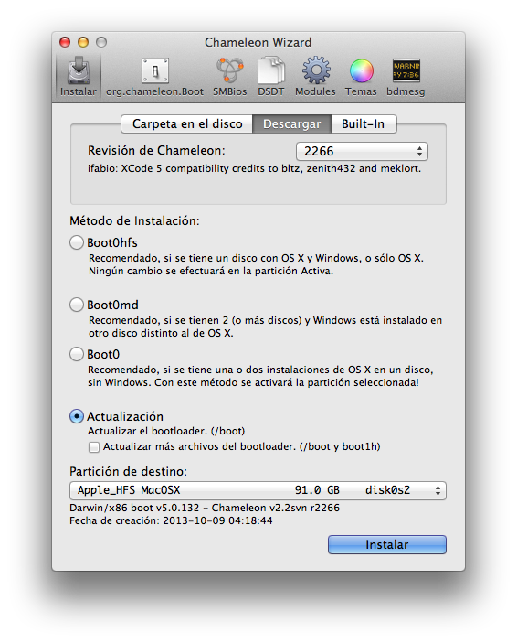

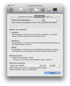

iFIRE Posted November 3, 2013 Share Posted November 3, 2013 reinstale el bootloader Link to comment Share on other sites More sharing options...
DeJoTaDeEmE Posted November 3, 2013 Author Share Posted November 3, 2013 Gracias por responder ..como siempre muy rapido....pues es justamente lo que hice...cargar aitkos L2 con el boot cd y luego chamaleon wizard e install pero reinicie y no iniciaba el bootloader a lo mejor no lo hice bien no lo se.. muchas gracias Link to comment Share on other sites More sharing options...

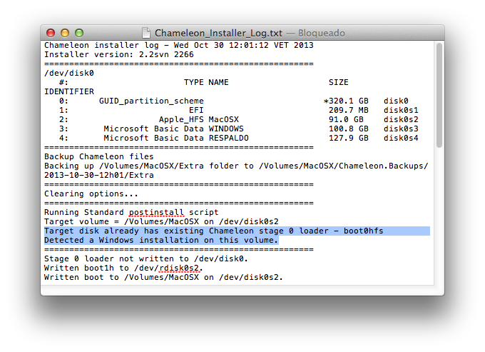

juanerson Posted November 3, 2013 Share Posted November 3, 2013 Instalalo desde el paquete instalador OFICIAL (TRUNK) de Chameleon 2.2 svn, en mi firma esta el link. Y descarga la revisión 2266 que es la última disponible: http://www.insanelymac.com/forum/files/file/59-chameleon-22-svn/ Si lees el tópico oficial dice que antes de instalar el .pkg debes respaldar el archivo /Extra/o.c.B.p y al final lo vuelves a pegar en la carpeta /Extra. Es un bug viejo. Link to comment Share on other sites More sharing options...
DeJoTaDeEmE Posted November 3, 2013 Author Share Posted November 3, 2013 lo he vuelto a reinstalar y nada..pero he dado con el problema resulta que la particion no estaba activa y por eso no cargaba el bootloader,al hacer la particion lo habré cambiado..la he puesto activa y una cosa solucionada..pff menos mal... ahora vamos con mavericks...por ke no me deja instalarlo en la particioin nueva ke he creado??myhack al final de la instalacion me decia algo de mbr ..tiene algo que ver??.tb estoy leyendo ke hay un parche con un "OSInstall.mpkg" y "OSInstall" he probado a instalarlo en un hd externo y si me ha dejado pero al final de la instalacionb me ha dao error... muchas gracias por responder....sigo probando... un saludo. Link to comment Share on other sites More sharing options...

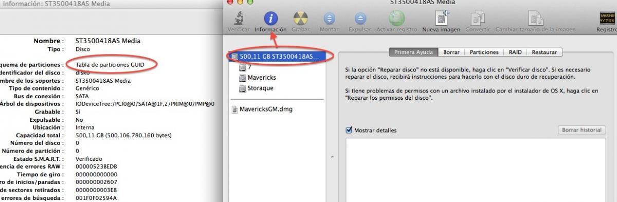

uzmi Posted November 4, 2013 Share Posted November 4, 2013 Una preguntonta: ¿Que tabla de particiones estás usando? ¿GUID o MBR? Link to comment Share on other sites More sharing options...

uzmi Posted November 5, 2013 Share Posted November 5, 2013 Probando....a ver si hay suerte.... sinceramente no se....tengo 4 particiones win 7+lion 10.7.2+datos en ntfs+otros 50 gigas para maverics... Aplicaciones-->Utilidades--> Utilidad de Discos --> Informacion Lo digo porque si tienes MBR, Mavericks se rehusara a instalarse en tan vil y vetusta tabla de particiones. Hablando en serio, para instalar Mavericks sin dolores de cabeza, esquema GUID. P.D. Que me corrija alguien con mas "sapienza" ¿hay o no hay problemas con el bootloader y mas de 4 particiones (contando la oculta de EFI)? ¿o es un mito urbano que lei hace tiempo? Link to comment Share on other sites More sharing options...

juanerson Posted November 5, 2013 Share Posted November 5, 2013 P.D. Que me corrija alguien con mas "sapienza" ¿hay o no hay problemas con el bootloader y mas de 4 particiones (contando la oculta de EFI)? ¿o es un mito urbano que lei hace tiempo? - MBR (Master Boot Record) por defecto tiene límite de cuatro (4) particiones primarias (contando la EFI oculta) por cada disco duro. - GPT (GUID Partition Table) NO tiene límite en la cantidad de particiones por cada d.d., PERO Windows sólo verá las cuatro primeras (tres sin contar la EFI oculta). Nota: Windows necesita programas de terceros como "MacDrive" para ver, leer y escribir en particiones HFS (con o sin registro). PERO NO recomiendo esta práctica por experiencia, ya que me ha corrompido varias veces la instalación de OS X. Por ejemplo para borrar .kext NO lo recomiendo. Sin embargo, para el intercambio de archivos entre windows y OS X si funciona bien. Me refiero a crear una partición HFS sin registro para intercambiar archivos. Yo siempre he instalado mis S.O. en esquema GPT, todas particiones primarias, y dejando a Windows como partición ACTIVA (para los Service Pack es un requisito)… Al final instalo el bootloader Chameleon en su versión OFICIAL en la partición de OS X (no importa que NO sea activa), ya que el instalador respeta y deja tranquila (sin tocar el sector de arranque) la instalación de Windows, gracias al método "boot0hfs". Lo dice bien claro en el archivo "Chameleon_Installer_Log.txt" que genera al final del proceso en la raíz de OS X: Y nunca he tenido problemas, siempre lo he hecho de esa manera utilizando un mismo disco duro. En tal sentido, ese es el propósito para el cual fueron creados "boot0hfs" y "boot0md": - boot0hfs = Cuando se tienen Windows y OS X instalados en un mismo disco duro. - boot0md = Cuando se tienen Windows y OS X instalados en diferentes discos. Información de referencia tomada de Chameleon Wizard (léase Método de Instalación): 1 Link to comment Share on other sites More sharing options...
uzmi Posted November 5, 2013 Share Posted November 5, 2013 ... - GPT (GUID Partition Table) NO tiene límite en la cantidad de particiones por cada d.d., PERO Windows sólo verá las cuatro primeras (tres sin contar la EFI oculta)... Gracias Juanerson por la aclaración. Hace tiempo dejé de usar MBR y uno de los motivos fué la posibilidad de particionar "infinitamente" con GTP aunque no lo necesitase. Hasta la fecha nunca instalé mas de 3 S.O. pero como dije debo haber leído algo en ingles hace tiempo y MALINTERPRETADO de mi parte, por eso mi duda. Un saludo. Link to comment Share on other sites More sharing options...
juanerson Posted November 5, 2013 Share Posted November 5, 2013 Si se pueden instalar, en GPT, una vez estuve trasteando con WinXP, Win7, Snow, Lion, Mandriva y Ubuntu, en un mismo disco duro hace tiempo. En aquella época (2009) el arranque principal lo gestionaba desde el GRUB de Linux… ya casi ni recuerdo como es, pero eso esta documentado en la red. Ahora bien, tengo entendido que Chameleon 2.2 también debe gestionar ese tipo de arranque a la fecha. Pero la cantidad de particiones NO es limitante en esquema GPT. Saludos, hermano. Link to comment Share on other sites More sharing options...
