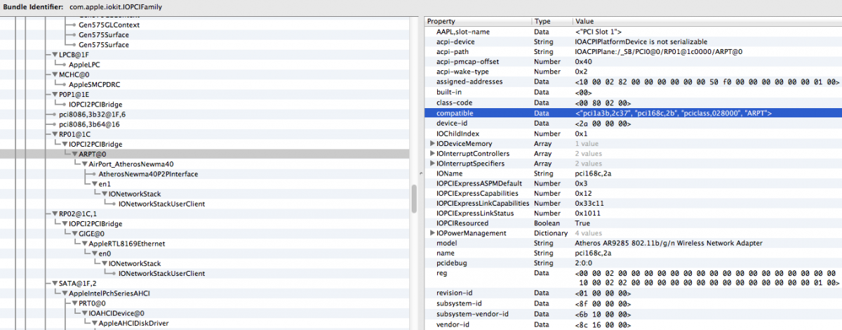

Apple esta haciendo ajustes con la detección de dispositivos PCI, supongo (porque aún no la he probado) que lo mismo aplicará para 10.9. El tema es que estoy tratando de solventar un problema con mi WiFi Atheros 9285 (id de dispositivo real 2B), porque a pesar de las inyecciones de datos nativos o compatibles desde la DSDT (device-id + subsystem-id + subsystem-vendor-id) complementado con un inyector (name + model + IOName) para que sea reconocida como genuina AirPort, ahora resulta que aparecen los datos REALES si o si en el apartado "compatible", creando conflictos con los drivers para levantar, por ejemplo mi WiFi (dispositivo ARPT) con la 10.8.5 esta siendo detectada así, por favor nótese las inconsistencias, ya que he tenido varios reinicios sin WiFi:
Attached File  Captura de pantalla 2013-09-13 a la(s) 12.29.50.png   369.57KB   7 downloads
EDITADO: Por aquí van los tiros, hay una nueva manera de inyectar los dispositivos en 10.9 (ahora aplica también para 10.8.5):
http://www.insanelym...s/#entry1923734
SOLUCIONADO: En mi caso solamente añadiendo "compatible" en el dispositivo AirPort (ARPT) de mi tabla SSDT de inyecciones, ya funciona:
                    "compatible",
                    Buffer (0x0B)
                        "pci168c,2a"
NOTA IMPORTANTE: OJO con el dispositivo LPC (o LPCB) que es el encargado de bajar la temperatura del procesador a través de los C-States con soporte de SpeedStep. Entonces ya saben de que se trata si notan un incremento en la temperatura del CPU tanto en 10.8.5 como 10.9. Cuando el dispositivo LPC no es nativo y lo inyectan desde la DSDT (como a mi me gusta), éste NO cargará si no agregan también el dato de "compatible". Y en general, cualquier dispositivo que estén usando un "device-id" nativo o compatible con OS X requiere también que inyecten su correspondiente "compatible". Todos estos datos se observan desde IORegistryExplorer.
Hago otro recordatorio, por si acaso no les vaya a sorprender, que este cambio en el reconocimiento de los dispositivos pudiera afectar a algunos puertos SATA y USB. Es lo esperado, en mi caso particular los discos duros SATA con íconos naranja y los USB 1.1 no funcionales. Ya comentaré porque aún me falta actualizar la PC, ya que éstos dispositivos NO son nativos y los tengo inyectados solamente sus device-id desde la DSDT. Saludos.
