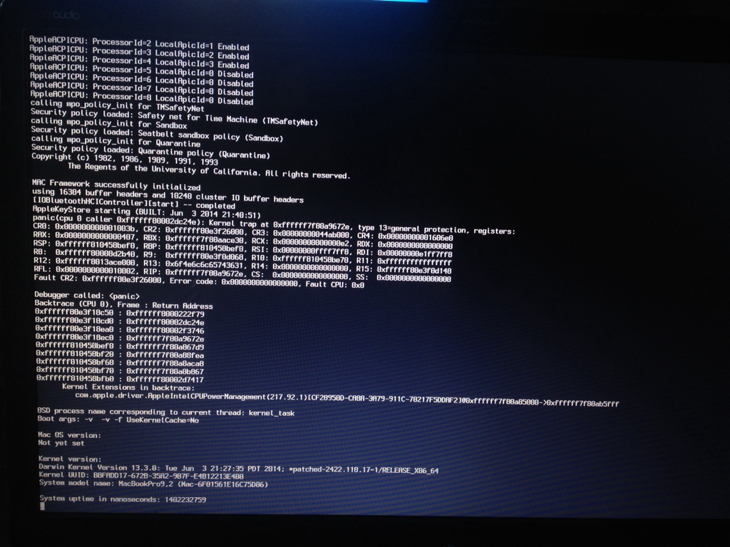

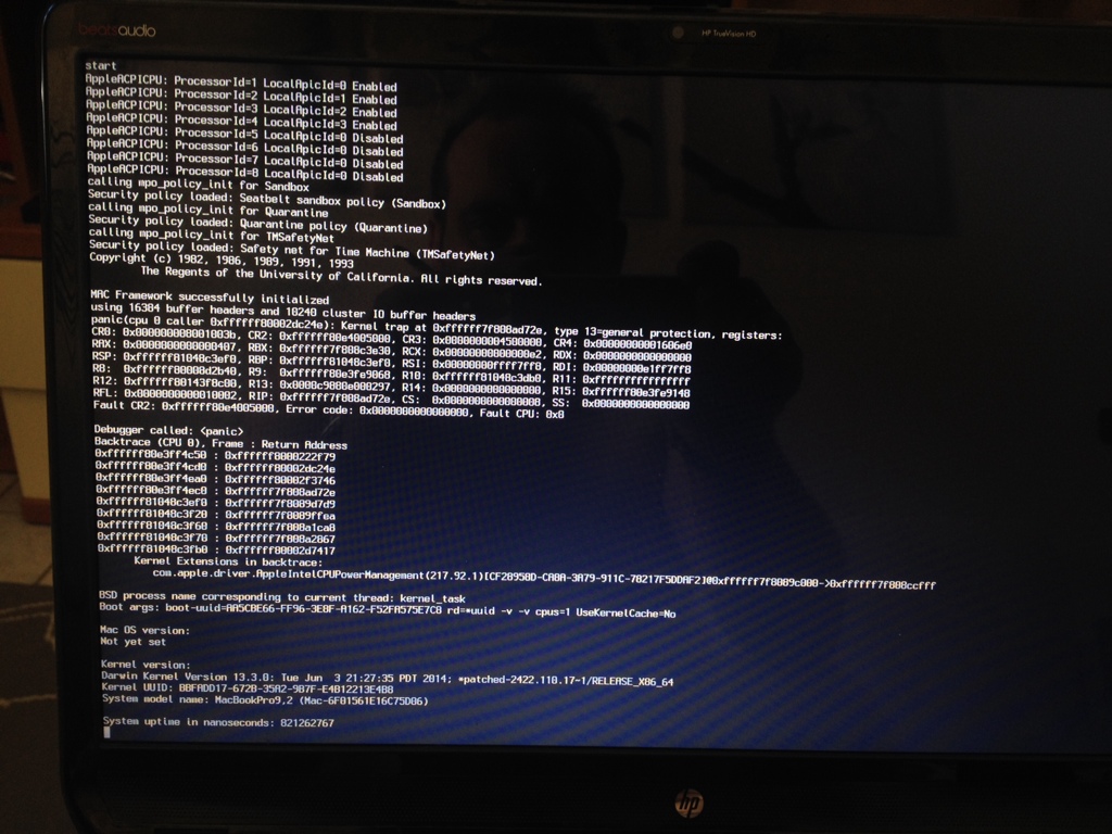

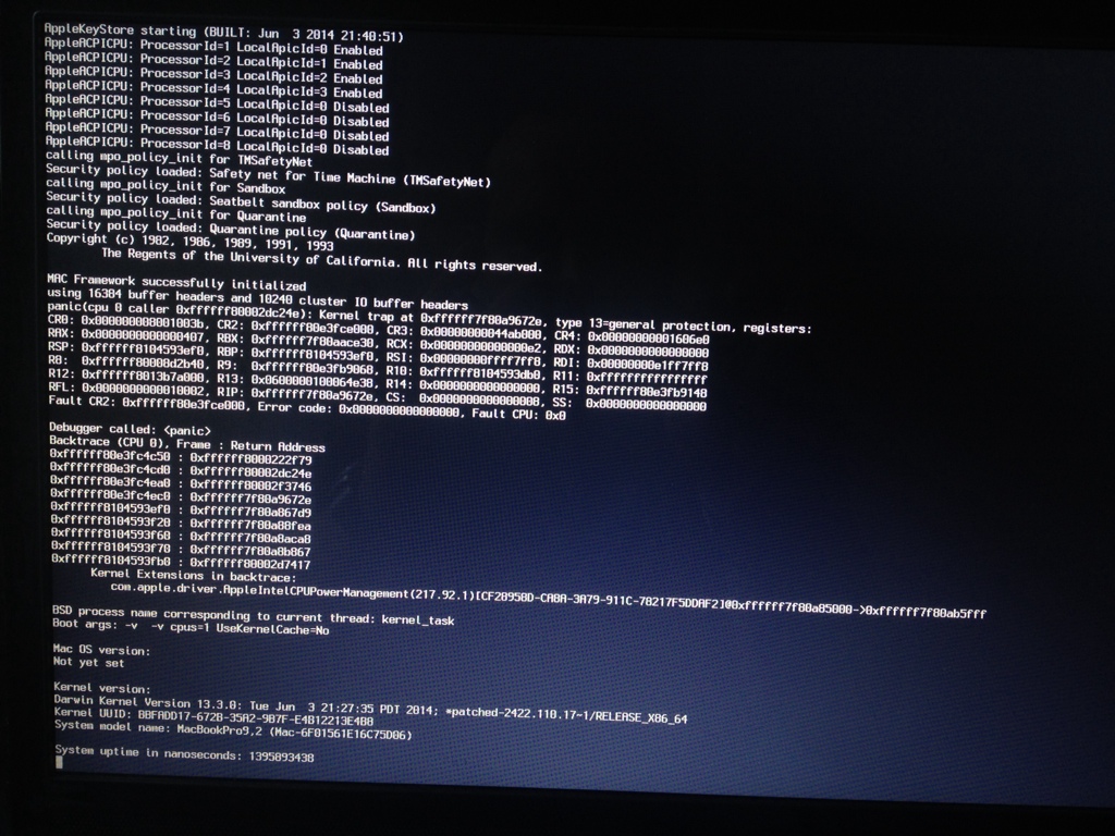

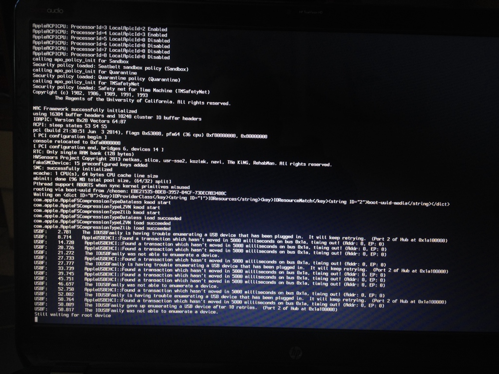

you have a panic with AppleACPIPlatform.kext, see picture, Extensions in backtrace AppleACPIPlatform 1.5 .....
try to install a rollback to the AppleACPIPlatform.kext from a previous Mavericks OS X version in /System/Library/Extensions/  for example, 10.9.0, and repair the permissions with Kext Wizard on your USB stick, then the system should run
avete un panico con AppleACPIPlatform.kext, vedi foto, Estensioni in backtrace AppleACPIPlatform 1.5 .....
provare a installare un rotolo di nuovo al AppleACPIPlatform.kext da una precedente versione di OS X Mavericks in / System / Library / Extensions / Per esempio, 10.9.0, e riparare i permessi con Kext Wizard sulla vostra chiavetta USB,  quindi il sistema dovrebbe funzionare

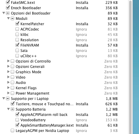

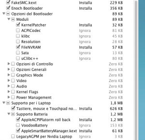

Ciao vindc76, Pandora anche se è vecchia (sto lavorando per farne uscire una nuova che sarà molto diversa...), contiene tutto quello che ti serve per il tuo PC:
Rifai l'installazione e seleziona queste cose durante l'installazione:
In verità il FakeSMC.kext (il primo della lista) non sarà visibile in installazione ma verrà automaticamente installato (è normale se non trovi l'opzione).
Ovviamente devi usare i file della cartella Extra che ti ho postato prima, perchè contiene il DSDT specifico per il tuo Notebook e il kernelpatcher.dilyb (altrimenti devi avviare con cpus=1).
Il bootloader di Pandora è vecchissimo..
1) per cui dopo che hai fatto la chiavetta dovresti tranquillamente scaricare e usare Enoch bootloader dalla sezione download:
apri il package e gli dai come destinazione la chiavetta di Pandora..
2) ...Poi ci copi dentro la cartella Extra che ti ho postato.
3) Al termine dell'installazione Pandora avrà installato ancora il bootloader vecchio sull'hard disk, per cui boota usando la chiavetta di installazione (Pandora Installer) dove hai messo quello nuovo,
4) e quando arrivi al Desktop reinstalla ancora il bootloader, questa volta sul tuo disco.
5) Bootando con la chiavetta, ma anche la prima volta che lo farai dall' Hard disk dopo che hai installato, al boot digita questi parametri:
    -v cpus=1 UseKernelCache=No
    occhio alle lettere minuscole/maiuscole
NB Tutto questo sapendo che hai scelto una configurazione laptop che contenga il NullCPUPowerManagement.kext per creare la chiavetta, altrimenti rifai pure quella prima di iniziare!

Ho rifatto la chiavetta usando il modo 3
Alla fine ho anche aggiunto il supporto laptop
Ho installato il botloader enoch sulla chiavetta e ho copiato la cartella extra sempre in usb.

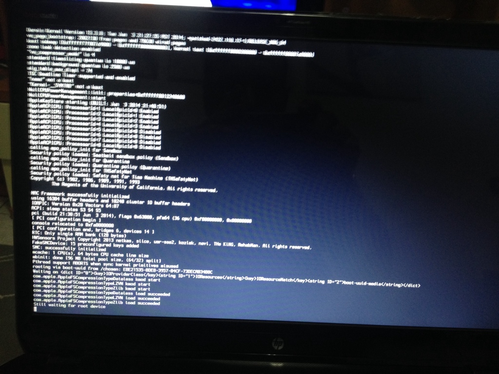

Ho avviato con la stringa che mi hai scritto
Risultato non va

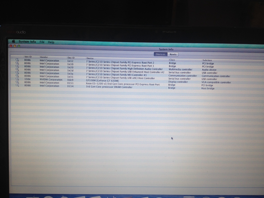

install the SystemInfo.app tool (the tool is available for various operating systems: Linux, Mac OS X and Windows) on your computer, run the tool, should the tool does not start so install Java, then upload the picture to the information (vendor ID and Device ID) here.
perhaps you need to edit the driver with your customize DEVICE and  VENDOR- ID, therefore invite the SystemInfo.app and upload the image here
installare lo strumento System Information (lo strumento è disponibile per vari sistemi operativi Linux, Mac OS X e Windows) sul computer, eseguire lo strumento, deve lo strumento non avvia così l'installazione di Java, quindi caricare la foto per l'ID di informazioni del fornitore e Device ID qui.
forse è necessario il driver con il tuo ID DISPOSITIVO e fornitore personalizzare pertanto invitare il SystemInfo.app e caricare l'immagine qui

I installed AHCIPortInjector.kext in S / L / E and I have repaired permissions.
I started with
installing start with usb pandora

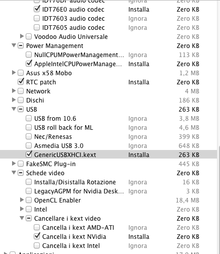

yes, sory Mixky, I've just noticed that this is not ok, he has installed the GenericUSBXHCI.kext.zip
sì, Sory Mixky, ho appena notato che questo non va bene, ha installato il GenericUSBXHCI.kext.zip  :(:blush:

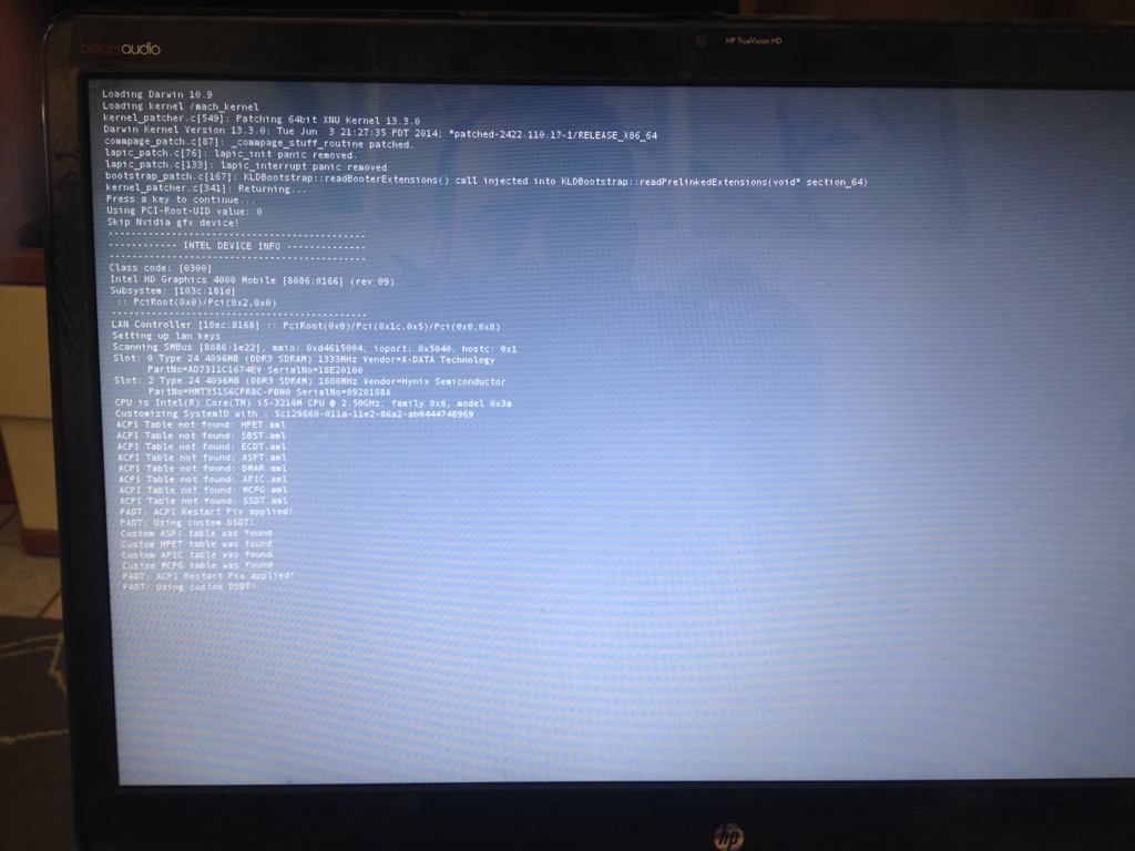

Hello Spakk,
@vindc76 has the same Laptop I have (DV7 7202 Henvy and DV7 7002el  have same characteristics...only different color), but I never need for SATA injector because I have define a Fake ID inside the DSDT, although as you have seen, the installation has started...In fact, this is strange to me:
Maybe we have a different bios (I have not updated), and perhaps ACPI tables are a bit different.
Micky

Hi Micky, ask him which BIOS version it has installed. perhaps he can upgrade or update so that the DSDT.aml to fit his system or possibly we create for him a new DSDT.aml .
