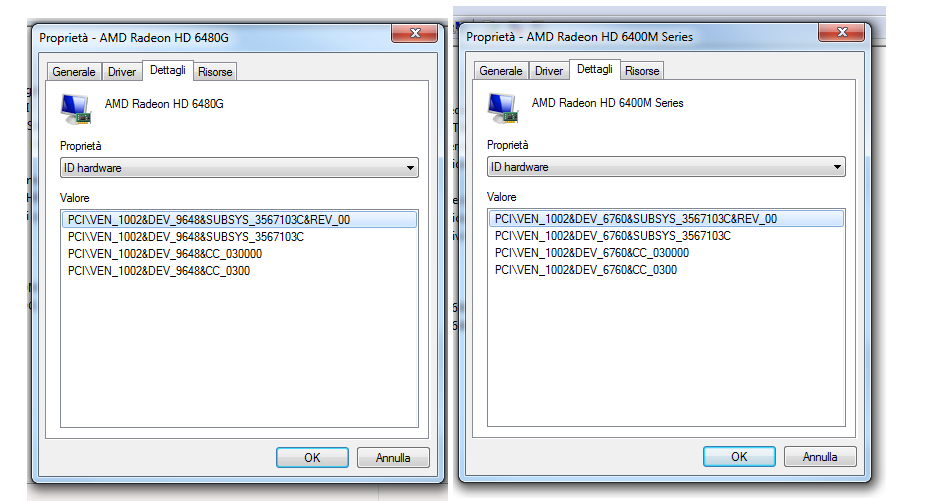

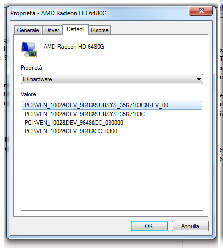

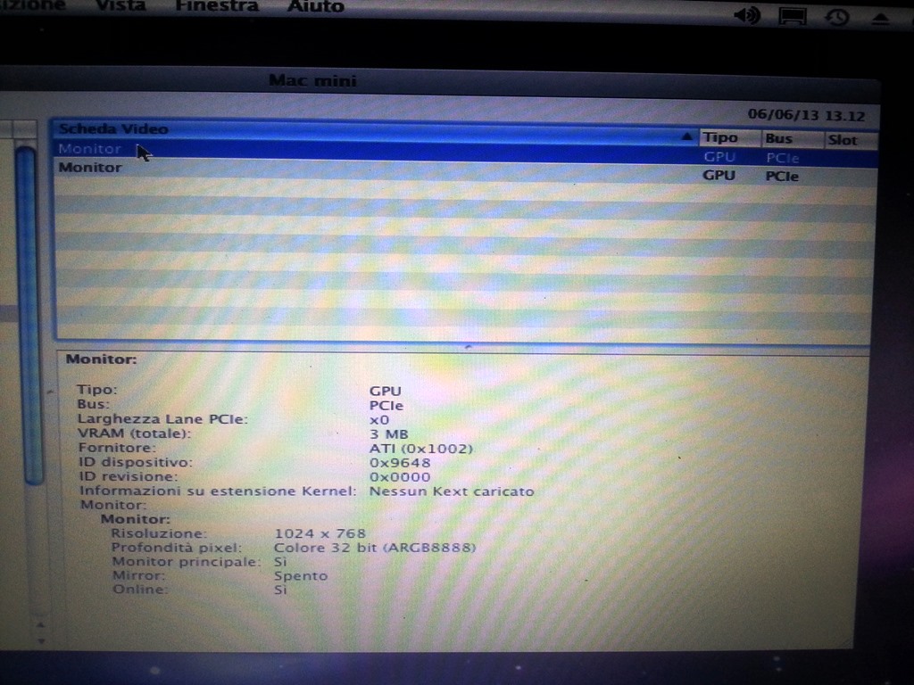

vedi anche su grafica e monitor che id ha la scheda e postalo qui
sono qui
credo che quell'id e della scheda integrata 0x9648 3300m

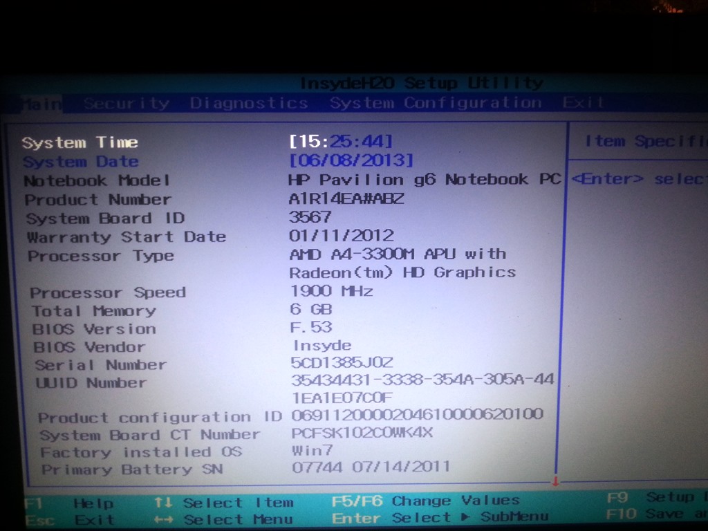

quindi prova un po' di cose, entra nel bios e vedi se c'e modo di disabilitarla

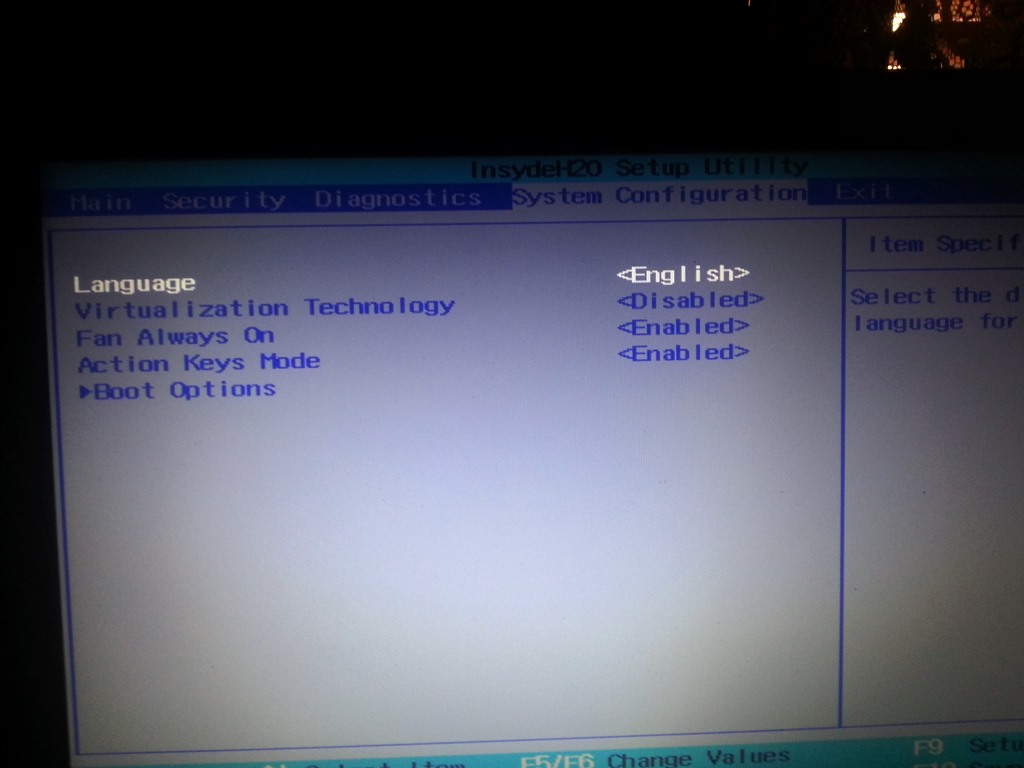

vedi anche nel bios come ti ho detto se puoi disabilitare la video dell'APU 3300
oppure se ce' modo di mettere primaria la 6480

riprova a vedere nel bios
1) Entrare nel BIOS e nella scheda Advanced aprire le impostazioni del Northbridge
2) Disabilitare l'opzione Dual Graphics (in alcuni BIOS non c'è, in tal caso passare direttamente al punto 3)
3) Impostare PCI-E come scheda primaria
3/B) Se presente (solo su alcuni BIOS), disattivare l'opzione multi-monitor della IGX integrata
salva e riavvia
Ps: segnati quello che fai perché non so se hai win cosa succede
poi ricorda che il cavo di uscita lo devi passare sulla pci-e non sulla scheda madre

ho visto che nell ati6000controller.kext c'e il tuo id
0x67681002 0x67701002 0x67791002 0x67601002 0x67611002 0x67501002 0x67581002 0x67591002 0x67401002 0x67411002 0x67451002 0x67381002 0x67391002 0x67201002 0x67221002 0x67181002 0x67191002 0x68401002 0x68411002 0x67041002
sempre che sia quello
se non va con GE fai una ricerca su win se è quello l'id

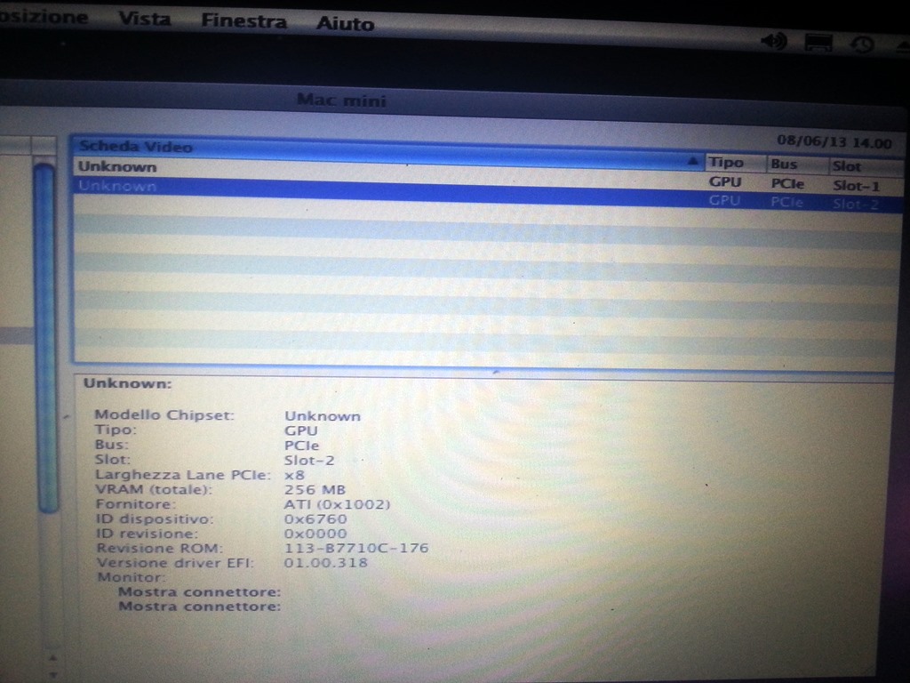

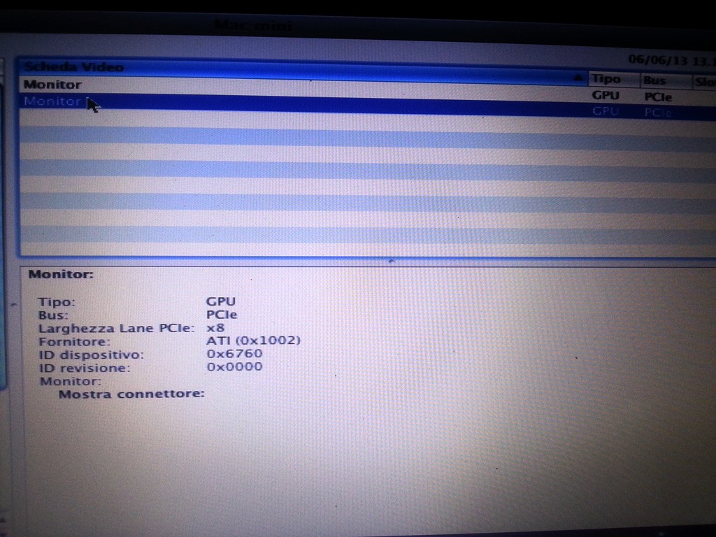

se cambia qualcosa fai uno scren

http://www.insanelymac.com/forum/topic/288204-turn-off-your-discreet-ati-nvidia-card-in-locked-bios-insydeh20/
vedi se riesci a cambiare le impostazioni nel tuo bios
:wink_anim: speriamo bene
vedi se riesci a disabilitare quella con questo id
segui istruzioni e poi riavvia con
le flag citate più' GraphicsEnabler=Yes oppure No

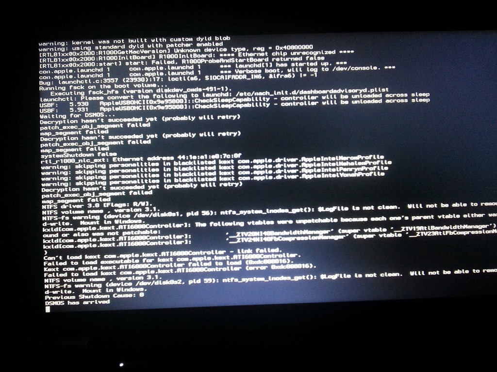

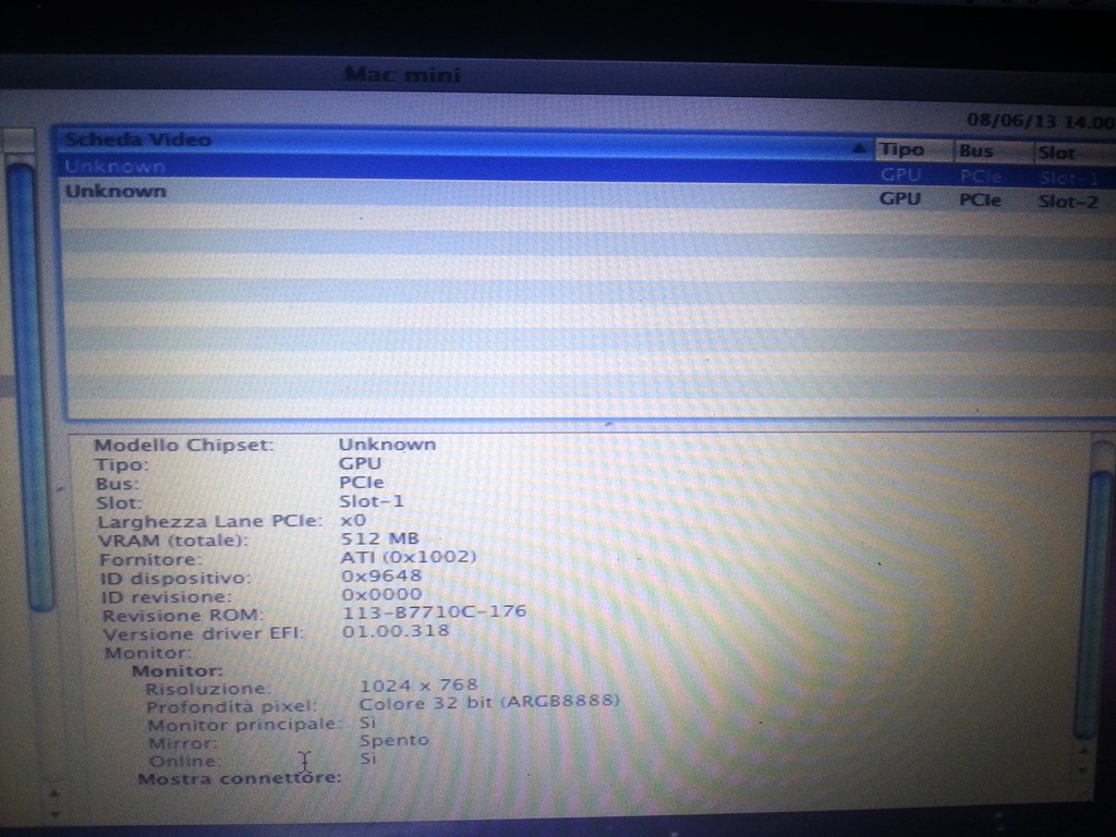

A mali estremi .. estremi rimedi ... allora ... ho deciso di installare tutto da 0 ... senza aggiornamento ho caricato il file ati6000 che mi hai postato tu ... e mi sono accorta di una cosa al boot.... allego lo screen.. non so se possa essere una cosa utile ...
