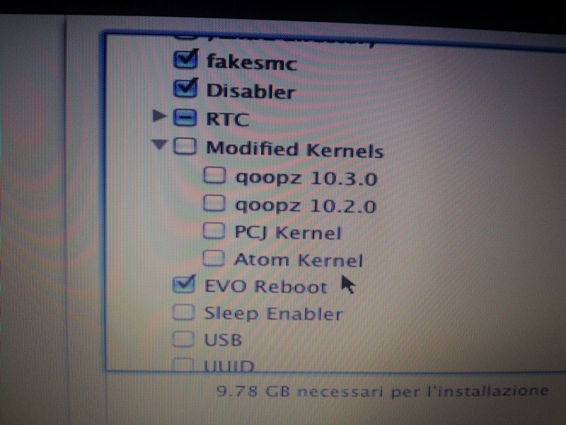

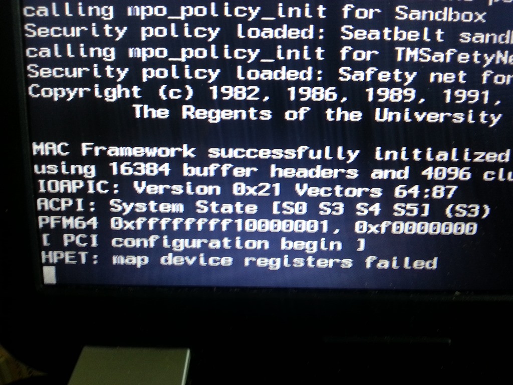

il sistema si installa ma va in reboot continuamente anche se l'installazione va a buon fine ... ho provatoa fare un'altra installazione modificando il kernel presente nel dvd di installazione ma non risolvo il problema

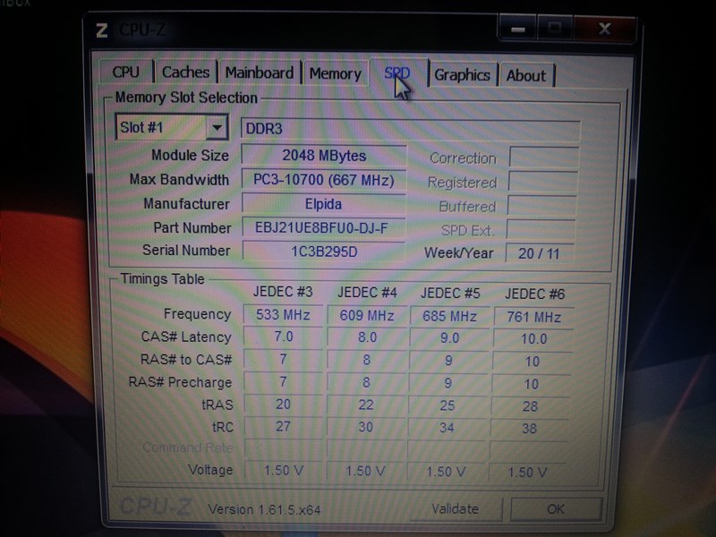

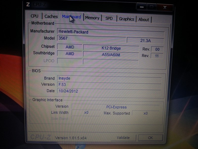

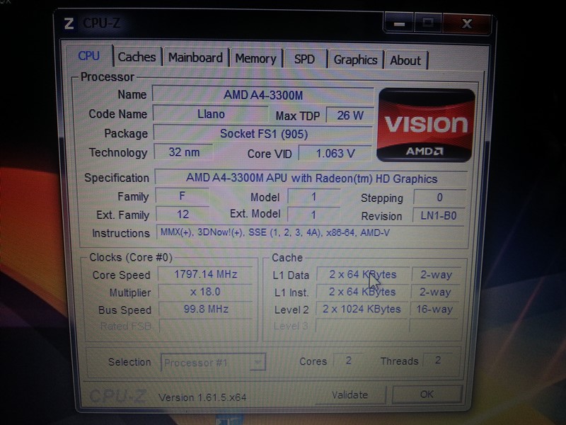

allego screen e schermate della configurazione hardware del mio notebook... i kernel che il dvd di installazione mi da a disposizione e una foto del messaggio che viene fuori ogni volta che si riavvia il pc

ciao
allora trovato

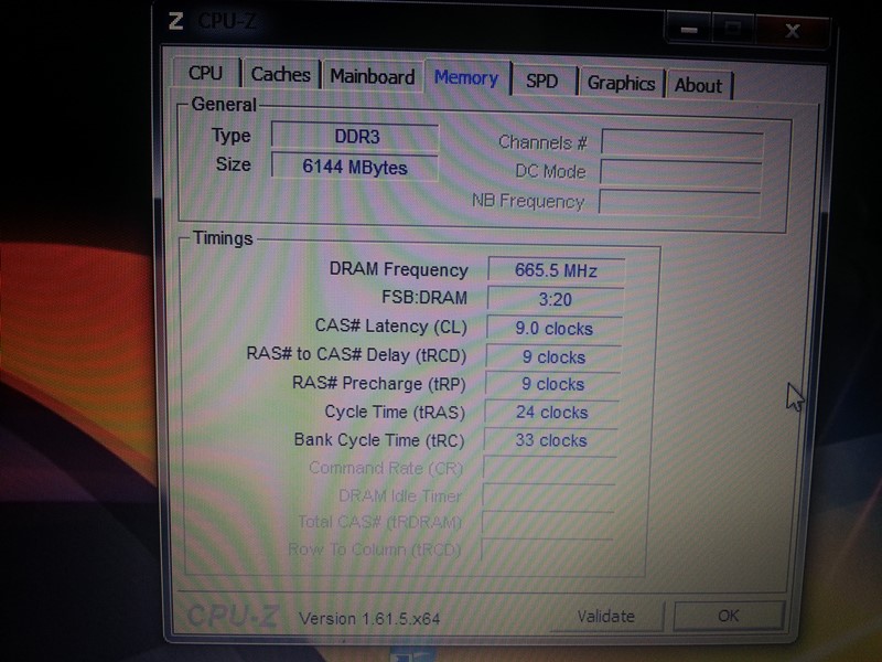

hai 6 gb di ram
quindi al boot premi f8 e flagga cosi
-v -f busratio=20 arch=i386 maxmem=4096
se si blocca e va in kernel panic fai una foto e postala qui

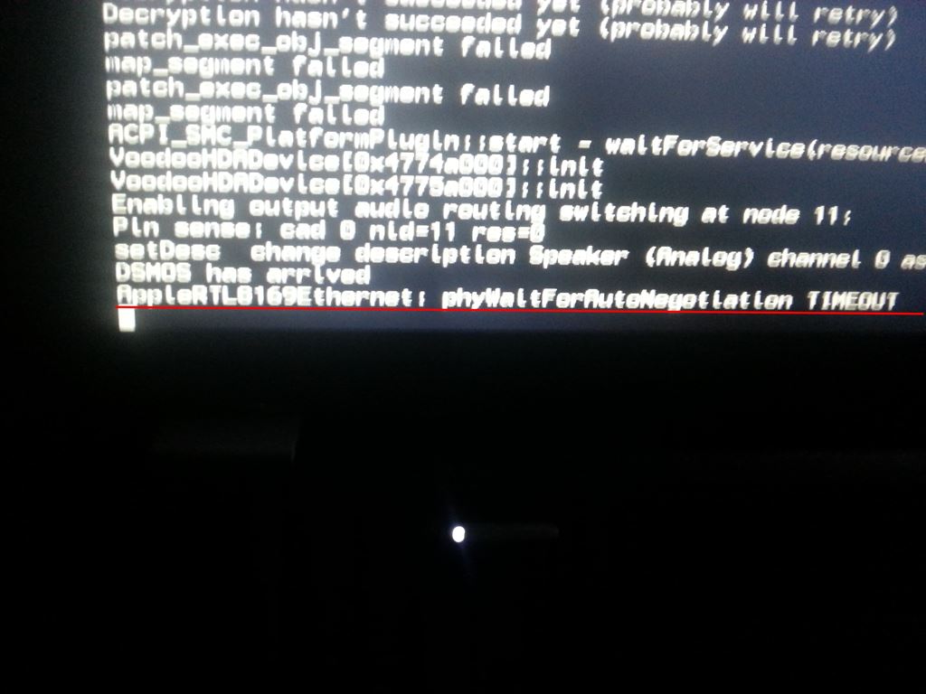

ciao e grazie infinite per aver risposto .... con il comando che mi hai dato il sistema parte ... ma chiaramente al riavvio va in reboot continuo un'altra volta ...

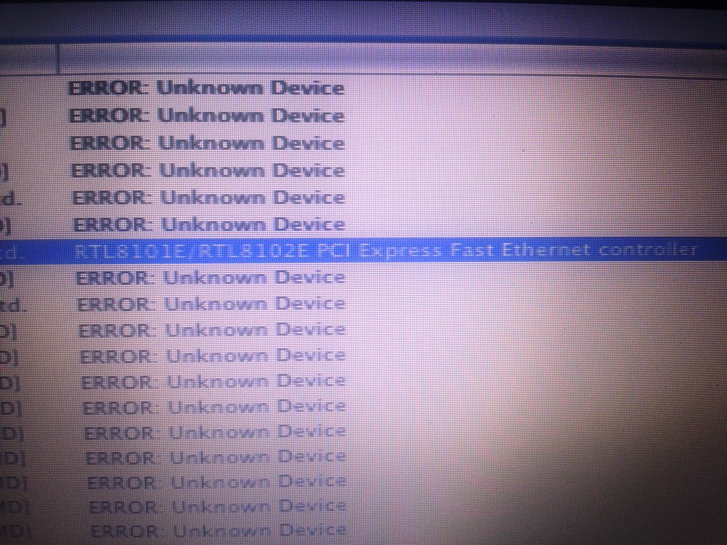

non si blocca e funziona fluidamente solo che mancano tutti i driver compresi quelli della scheda di rete ... credo di averli trovati qua http://www.osx86.net/downloads.php?do=file&id=1439 ma li installo e riavvio ma non succede niente ... lo installo con KEXT WIZARD.. allego scren con la schermata che mi ha restituito il sistema con il modello che riconosce ...

I kext di rete che hai scaricato non funzionano con Snow, prova questi, non so se sono pienamente compatibili.
Se hai un KP avvia con -x
EDIT: prova anche qui e qui, che forse sono meno a rischio KP

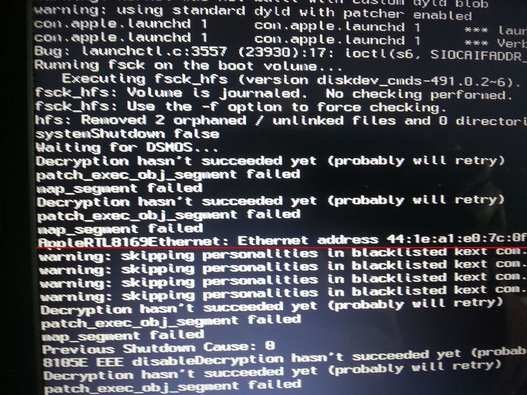

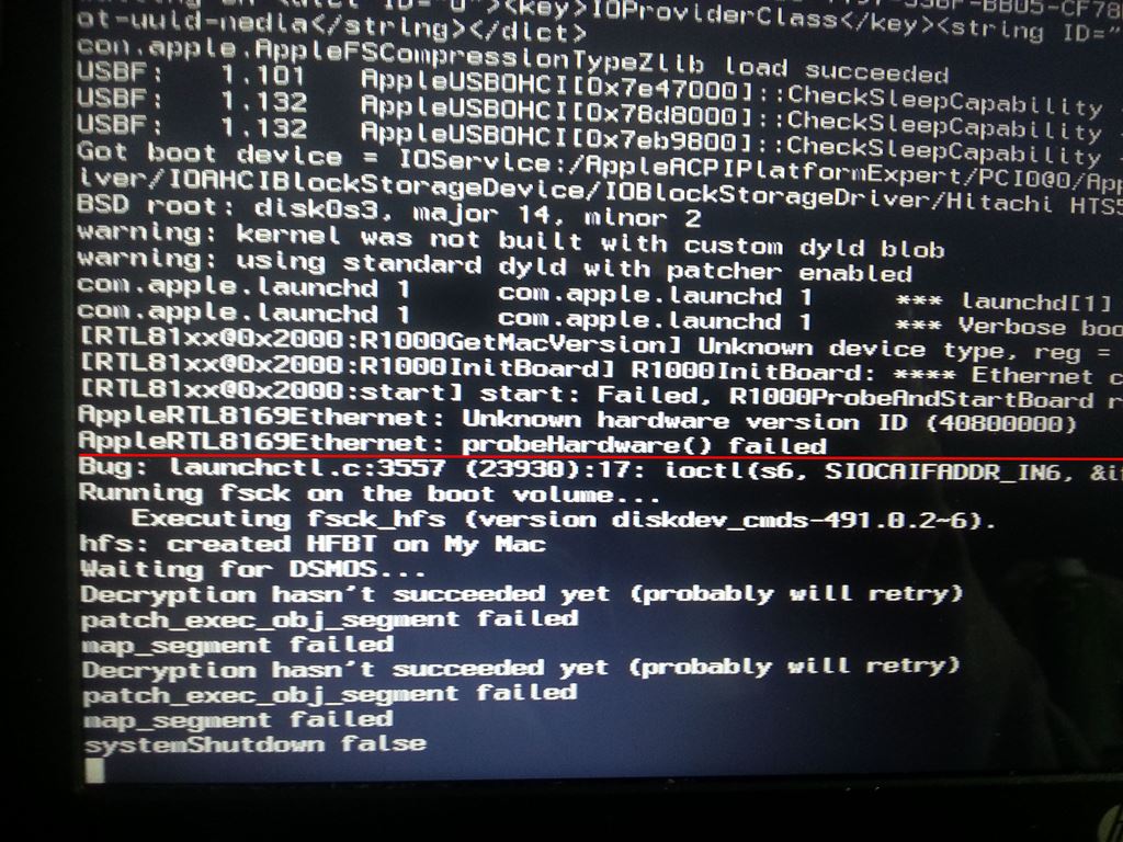

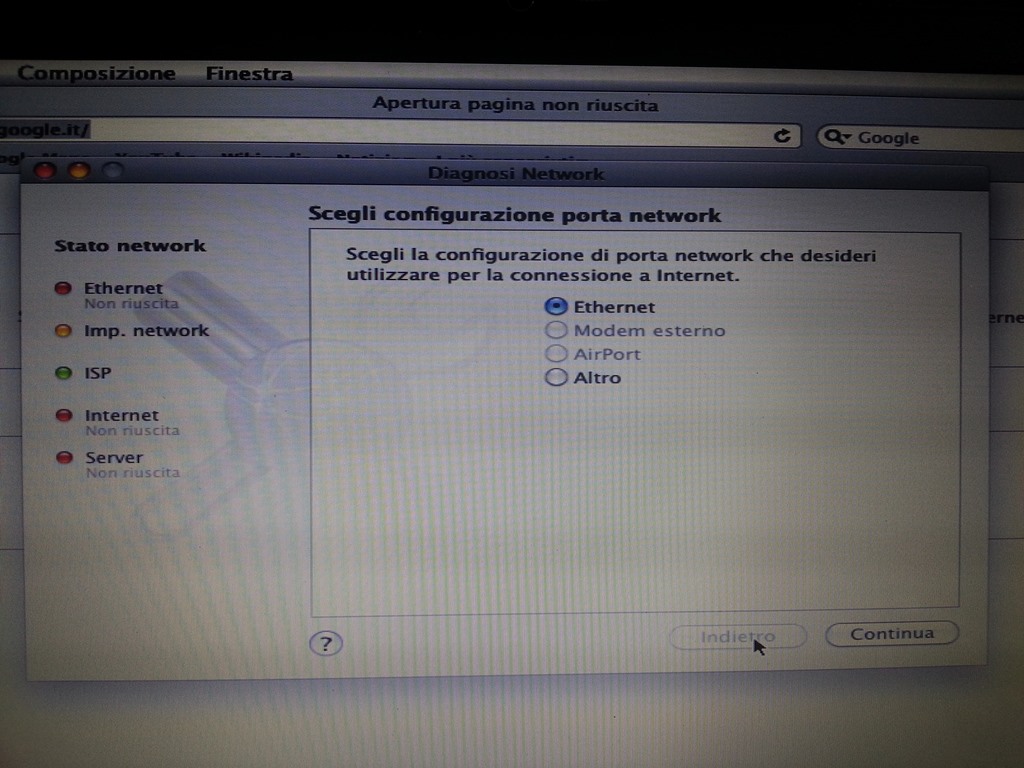

Rieccomi qui ... allora .. prima di tutto grazie infinite per il tuo interesse al mio problema... ho riscontrato che entrambi i driver nn funzionano.. ma leggendo il boot ... AppleRTL8169ethernet ... ho trovati i driver e li ho installati.. di per se la scheda viene riconosciuta e gli viene attribuito un address e viene rilevato un ip ma ... non riesco ancora a collegarmi... allego screen.. non so magari sbaglio qualche cosa o i driver che ho trovato non funzionano...
Grazie sempre anticipatamente per il tuo tempo e i tuoi consigli

dopo che hai aggiustato snow e ti sei fatta un po' di esperienza puoi provare lion10.7.4/5 c'e una mia guida su guide e trucchi, sperando che la tua cpu A4 sia compatibile (quello non l'ho provato)

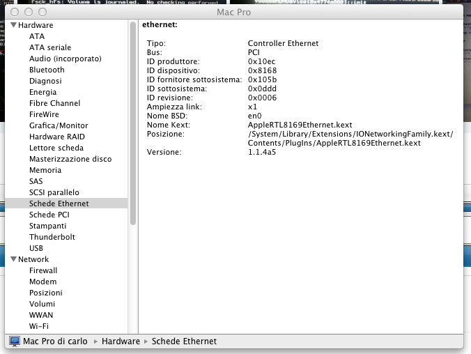

Rieccomi qui.... allora .. ho installato la retail ed ho fatto questo ho scaricato il file di carlo_67
sono andata in S/L/E e fatto una copia del mio e messo da parte
ed eliminato originale
istallato il suo con kext wizard e riparato i permessi
risultato è che non mi vede completamente la scheda ethernet.. ma a differenza di prima il led della scheda di rete rimane accesa.... prima invece era spenta .. non so se è rilevante questa cosa... non so + che fare ... Help :blush:

prova questi
pero' prima in S/L/E togli il mio
e provane uno alla volta
il primo e pkg quindi autoistallante, se lo devi togliere cè anche il disistaller se non va lo disistalli e istalli l'altro con kext wizard
speriamo bene

3557-RTGMac_v2.0.6For10.6.zip
AppleRTL8169Ethernet.kext.zip
eccomiiiiiiiiiiiiii ... allora i driver funzionano .. i primi dico riesco a connettermi ... e intelligentemente o stupidamente ho fatto l'aggiornamento software pensando che risolvesse alcuni driver mancanti del mio pc ma mi da un errore all'avvio che blocca il pc ... allego screen..

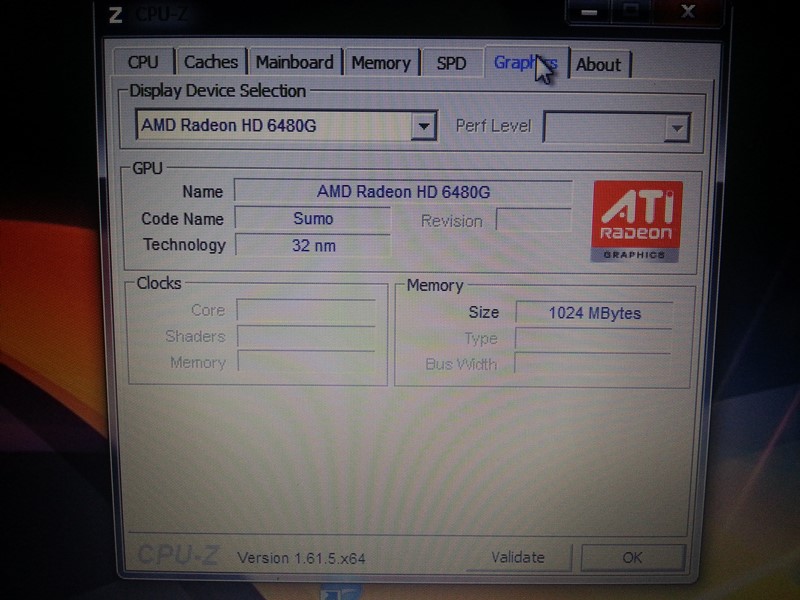

un'altra mia domanda è ... per installare la mia scheda video amd radeon hd 6480g ma win mi rileva due schede video la 6480g e la 6400m devo cercare e scaricare qualcosa in particolare?? a parte i driver chiaramente :D ho trovato questi possono andar bene?
grazie sempre per l'aiuto...

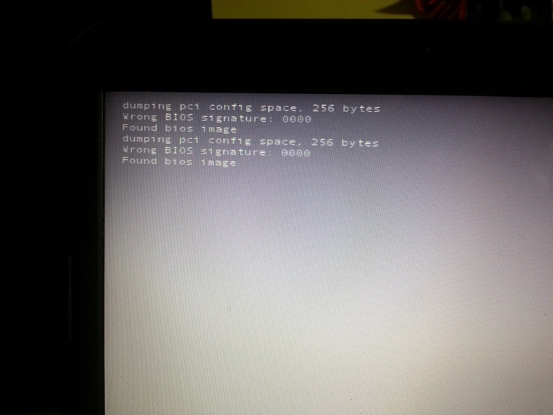

Ho fatto tutto secondo manuale ma ottengo una schermata nera senza nessun messaggio di errore
Nero non come di monitor spento il monitor è acceso....
prova ad aggiungere alle flag che ho citato
GraphicsEnabler=Yes oppure No (mi raccomando rispetta spazi e maiuscole)
se non va vedi l'uscita video, se è vga cambia e mettila in dvi, sperando che tu abbia un cavo
se non dovesse andare avvia con -v -x
Riesco ad accedere al sistema con -v -f busratio=20 arch=i386 maxmem=4096 -force64 npci=0x2000 ... ma non ha installato la scheda video si vede sempre nello stesso modo e non posso cambiare la risoluzione che attualmente è 1024.. di positivo c'è che ha installato la schefa audio ma che nella lista hardware non viene rilevata mi pare di capire.. e mi pare che vada un pochino a rilento e riscalda un po... mi mancano soli scheda video e wi fi non c'è un modo per installare i driver senza aggiornamento? Cioè Posso pure farne a meno oppure no?
