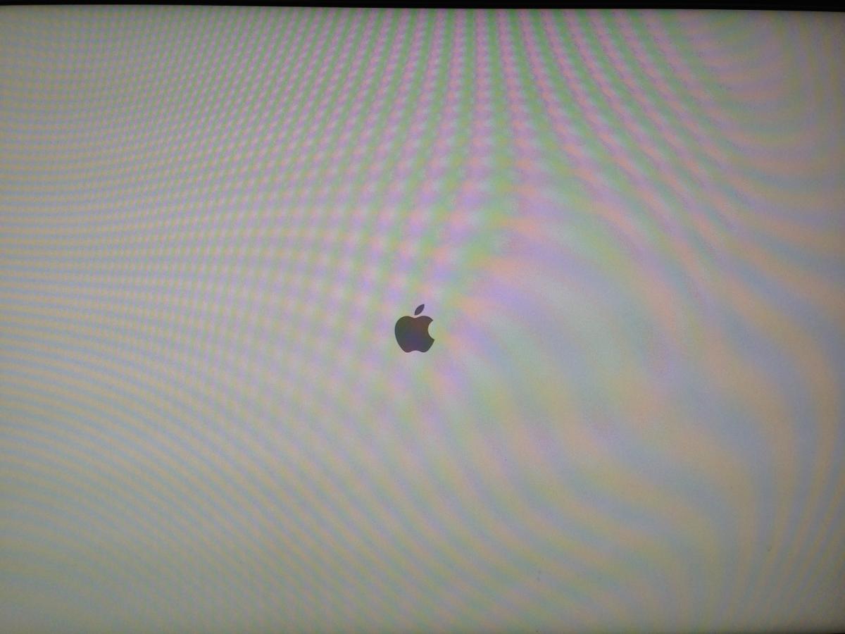

Ho recentemente acquistato un sdd Samsung e il mio obiettivo è avere un doppio (o triplo) boot win 8 - ML (e forse Win 7)
Ho già installato Win 8 e mi accingevo ad installare ML su una seconda partizione.
Con Pandora fatta l'USB ed installato ML ma al momento dell'avvio alla fine della rotellina che gira sotto la mela, mi si ferma il pc su questa schermata e lì si inchioda.
Attached File  foto.JPG   71.52KB   4 downloads
Ho provato anche con -v GraphicsEnabler=Yes ma il risultato non cambia.
Cosa posso fare?
Grazie

  • Gender:Male
  • Location:Bcn-Spain
-f -v -x GraphicsEnabler=No npci=0x2000 UseKernelCache=No
if this flag not work for you , take a photo and post here

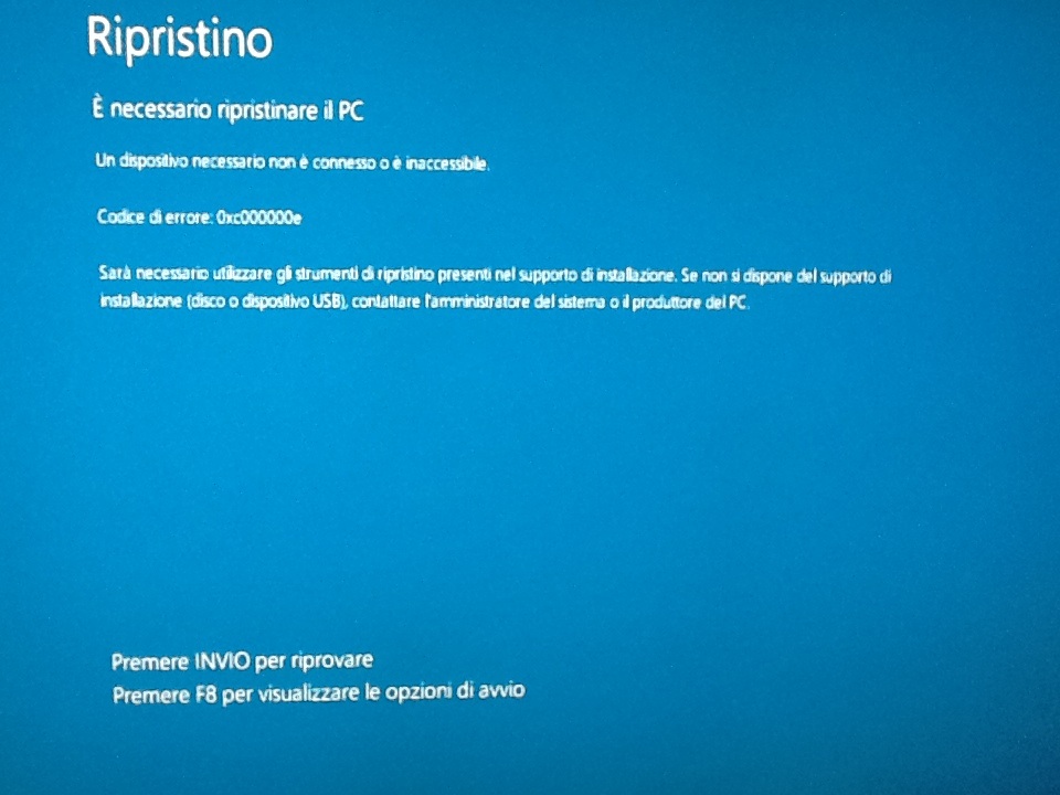

Ho fatto come mi hai suggerito friscos ed in effetti sono riuscito ad installare win 8 e ML.
ML parte ma win 8 non c'è verso! Chemeleon mi vede sia la partizione Riservato al Sistema che quella untitled. Le vede in NTFS ma selezionando Riservato al sistema (che dovrebbe contenere il boot di win) mi da errore e mi invita a ripristinare il PC
Attached File  image.jpg   143.64KB   7 downloads
E' un errore classico, la partizione del boot è untitled, dovresti vedere con Chameleon tre partizioni quella di win8 la riservata di sistema 350mb (windows) e osx, una delle due in ntfs deve fare il boot e non è quella riservata, ma quella dove risiede windows e per l'esattezza se non ricordo male winload.exe (system32) quello che va acercare Chameleon

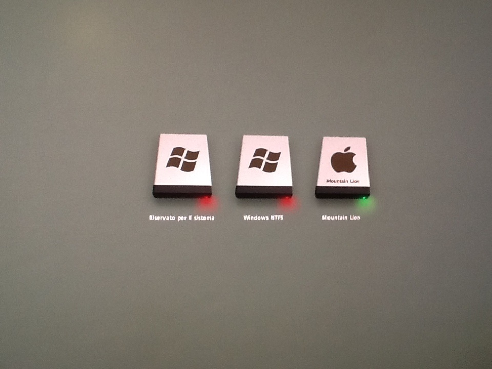

Chameleon mi vede le 2 partizioni NTFS in questa maniera
Attached File  image.jpg   130.75KB   19 downloads
Selezionando Riservato per il sistema il PC mi da l'errore del post precedente
Selezionando Windows NTFS mi dice
Attached File  image.jpg   252.1KB   19 downloads
Selezionando ML mi da errore (solo,con GraphicsEnabler=No ipci=0x2000 etc etc riesce a partire)
Praticamente un disastro!
Come faccio a far si che Chameleon si agganci a winload.exe e mi permetta l'avvio di Windows?
Grazie per le risposte
Se non parte qualcosa è andato storto. Fai una cosa elimina la partizione di sistema e quella di windows (lascia osx se gira correttamente )

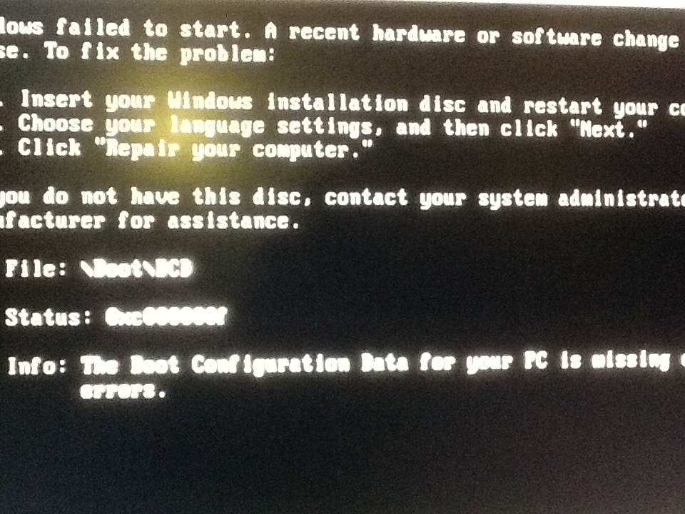

Questi è l'ultimo tentativo che ho fatto:
1. Da USB Pandora - > utility disco - > 2 partizioni. Schema GUID
Partizione 1 per Mac. Partiizione 2 per Win
Entro con DVD di win e mi ritrovo 4 partizioni
1 da 200 MB per Mac (sarà per il boot?)
2 da 238 GB per Mac
3 da 128 MB per win (anche qui sarà per il boot?)
4 da 238 GB per win
Seleziono la 4 e la formatto in NTFS e ci installo win 8. Tutto ok.
Inserisco l'uso Pandora e la seleziono per il boot
Seleziono la partizione journaled. Installazione ok.
Estraggo la Pandora USB e faccio il boot e tadaaaà. Errore windows... Ripristina windows... Etc etc

prova a riattivare la partizione di win 8
con diskpart da promot di win
ci sono guide in giro prova
seno con gparted vedi se la flag e su riservato al sistema
#20
friscos
friscos
    InsanelyMac Legend
  • Members
  • PipPipPipPipPipPipPip
  • 540 posts
  • Gender:Male
  • Location:Roma
..conta poco carbo.
Allora è quasi sicuro che la partizione riservata di sistema da problemi, rimetti il tutto in mbr e visto che non hai un disco di xp avvia due volte l'installazione di win 8, dopo la prima cancella la partizione di sistema e installa sul resto senza formattare (a questo punto la 350 di sitema sarà inattiva)
al riavvio con Chamaleon avrai due sole opzioni non ti puoi sbagliare
..in definitiva trova il modo di far secca :) la partizione di sitema di win 8 come ho fatto sul mio ( si ma prima che installi mi raccomando)
